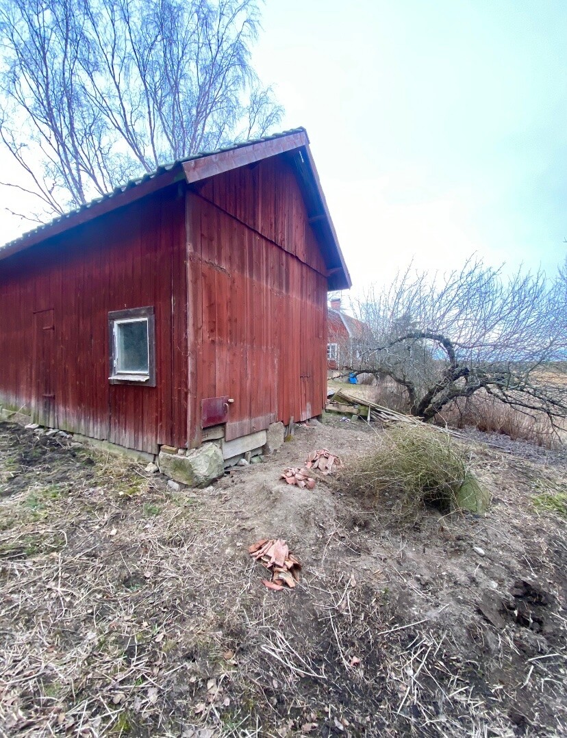

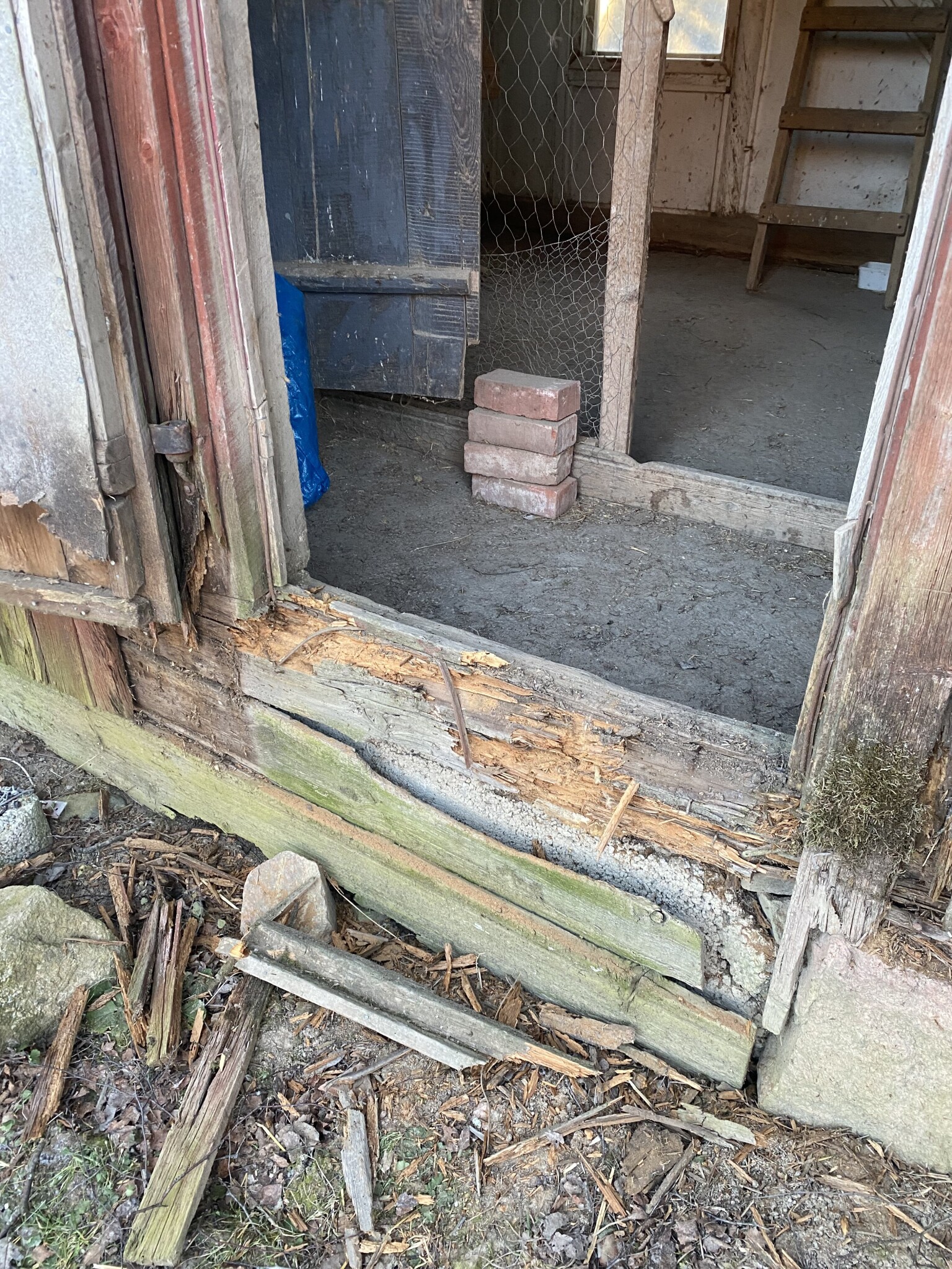

Vi har ett gammalt hönshus som vi är i färd med att renovera. En del av syllen (ca 1-2 meter) är rutten till följd av dålig vattenavrinning. Hönshuset är byggt med torpargrund och syllstockarna vilar på hörnstenar. Hur fungerar detta vid ett syllbyte? Kan man fortfarande höja upp huset med domkraft och byta de delar som är dåliga? Måste man stötta upp ytterligare vid de skarvar som blir, eftersom stocken inte går från sten till sten, eller får man helt enkelt byta tillräckligt långt så att den når från en sten till en annan? Och om man skarvar, hur fäster man det nya virket i det gamla? Vi kan troligtvis få fram syllstockar i liknande dimension som redan sitter där.
Rött hönshus med torpargrund och syllstockar på hörnstenar. Rutten syll synlig, omgiven av grus och vissna växter.

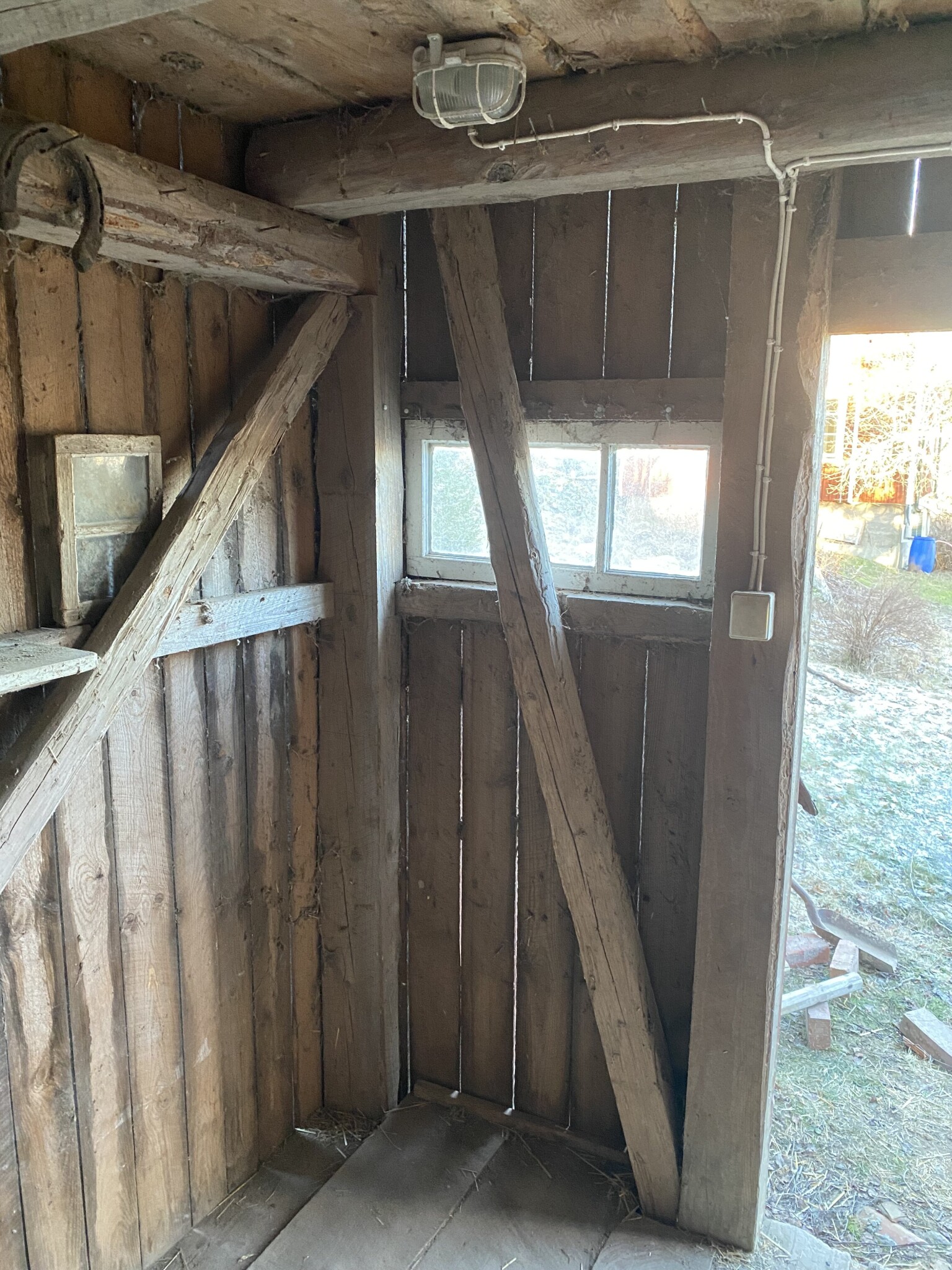

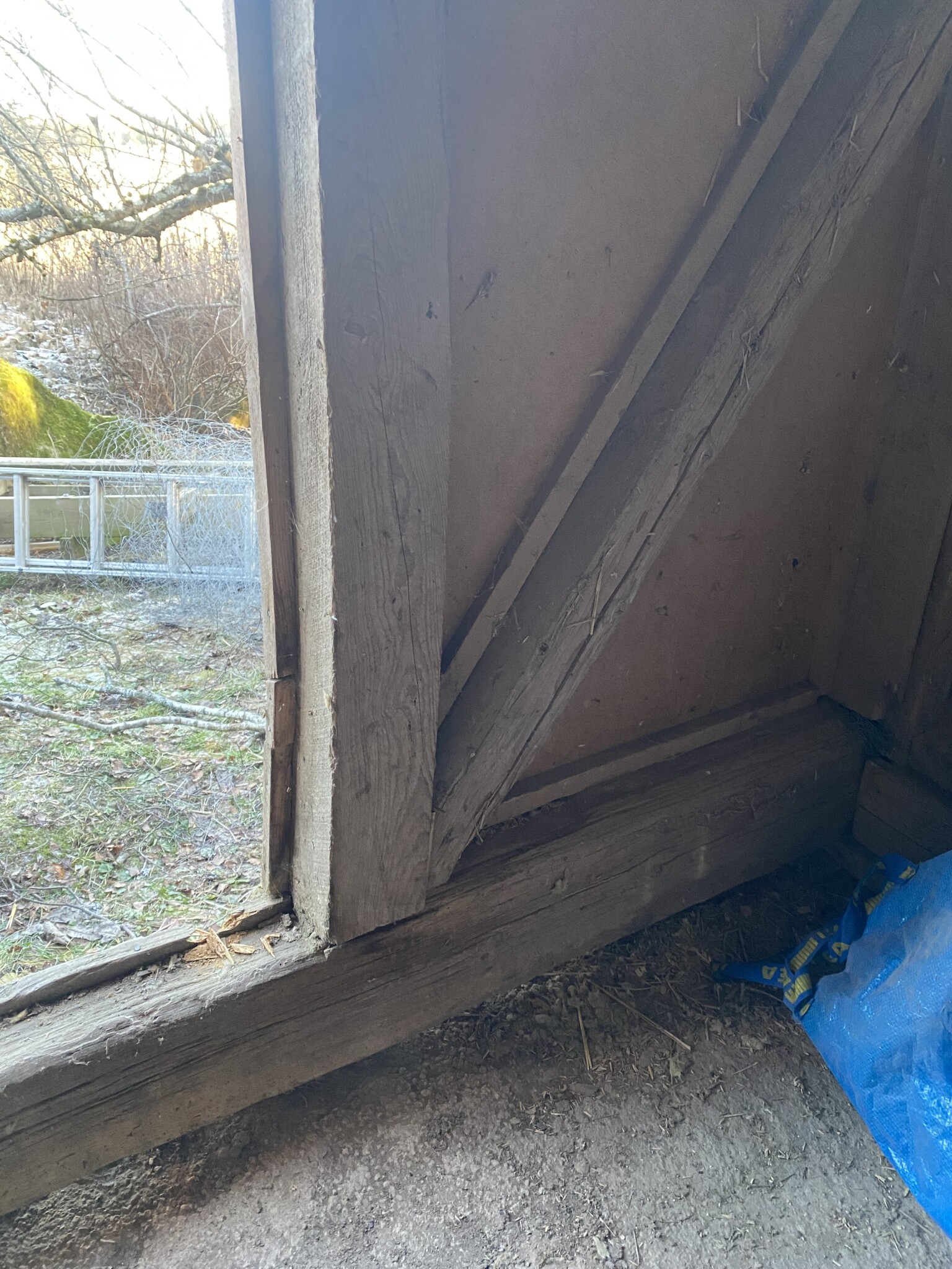

Här kommer fler bilder på konstruktionen!
Träkonstruktion i en byggnads hörn vid en vägg, med utsikt över en gräsbevuxen gård och en stege i bakgrunden.
Utomhusvy av en delvis öppen, äldre träkonstruktion med synliga bjälkar och ett fönster.
Förfallen träkonstruktion vid ingång med trasiga brädor och tegelstenar på marken.
