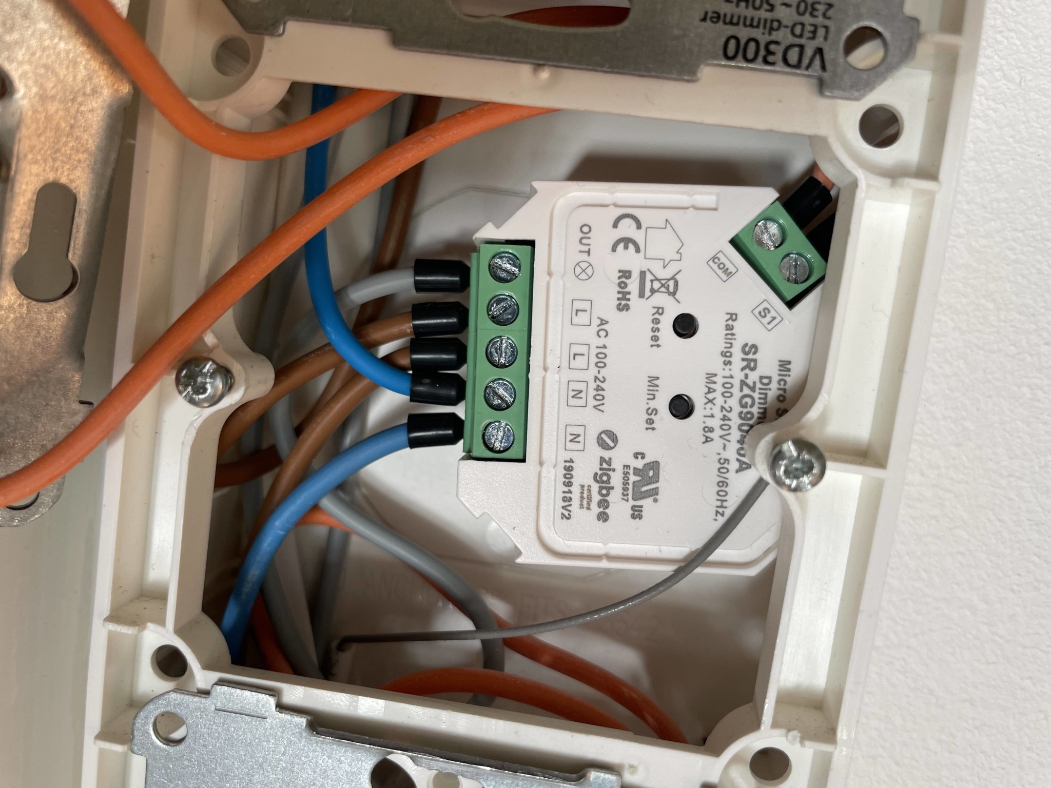

Efter att ha haft problem ett tag med Sunricher Zigbee-puckar (om strömmen går tappar de konfigurationen, och måste resetas), tänkte jag göra ett nytt försök med Plejd (då de både har bluetooth och batteri-backup).
Elektriker var här i veckan och bytte andra strömbrytare (ej Zigbee) till Plejd, vilket funkat bra, och han meddelade att jag själv enkelt kunde byta Zigbee-puckarna mot Plejd rakt av. Har tidigare bytt vanliga strömbrytare och uttag, men förstår om detta blir för krångligt att jag troligen behöver ha hit en elektriker igen.
På nuvarande installation av Zigbee har elektrikern dragit L till N i pucken, vilket det inte finns plats för i en Plejd DIM-01. Någon här som kort kan hjälpa/säga om det enkelt går att byta detta utan större dragning av sladdar eller liknande?

Din ZigBepuck är installerad utan nolla. Då byglar man på det sättet. Jag känner inte till om plejd kräver nolla. Då fungerar det inte ifall du inte drar fram en.
Se manualen för din puck.
https://www.m.nu/Common/File/Download?guid=7FD33DFB-BA0E-4987-A5A9-7B1620B0C211
Edit googlade och din plejd dim 01 kräver nolla tyvärr.

Tack för snabbt svar!
Alright, och med utanpåliggande sladd (gammal lägenhet) till strömbrytarboxen, gissar jag att det kommer behöva dras en till sladd från närmsta box?

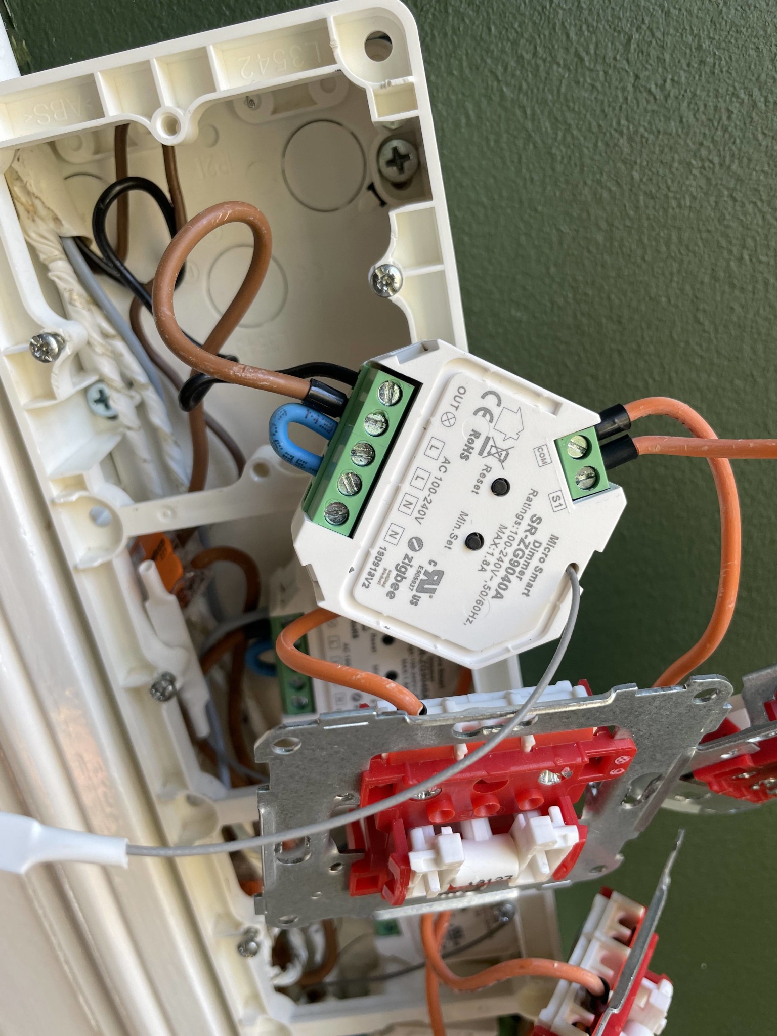

Har dom kopplade till en Philips Hue brygga idag. Tyvärr kämpar puckarna med både minnet efter strömavbrott, samt koppling generellt till Wi-Fi-mesh hos oss. Kan vara pga t.ex. hönsnät i väggar eller liknande. Men 4 puckar kämpar i samma rum som t.ex. en Apple TV kan strömma 4k. Så bluetooth känns som en bra ”redundans”.J Jocke Best skrev:
Kollade nu i ett annat rum där jag vet att nolla finns (se bild). Även här användas alla uttag på ZigBen, vilket gör det kort om uttag i Plejden. Är tanken att L och N skarvas i t.ex. en Wago istället för i pucken med Plejd?
Precis, du har ju bara 3 "unika".H Hubtingman skrev:Har dom kopplade till en Philips Hue brygga idag. Tyvärr kämpar puckarna med både minnet efter strömavbrott, samt koppling generellt till Wi-Fi-mesh hos oss. Kan vara pga t.ex. hönsnät i väggar eller liknande. Men 4 puckar kämpar i samma rum som t.ex. en Apple TV kan strömma 4k. Så bluetooth känns som en bra ”redundans”.
