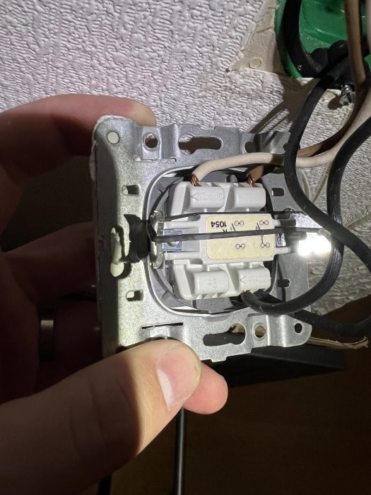

Ska byta till en smart strömbrytare.
En takfläkt med lampa (där jag har vedkamin), vill kunna slå på den när temperaturen når en viss temp men framförallt slå av den automatiskt när motsvarande händer.
Se bilden på uttaget nedan samt bild på den nya omkopplaren jag vill byta till.
Är det två fas-trådar in i den gamla omkopplaren? Varför det i så fall, finns det äldre varianter av omkopplare som använde två faser eller gör man så ibland och av vilken anledning?

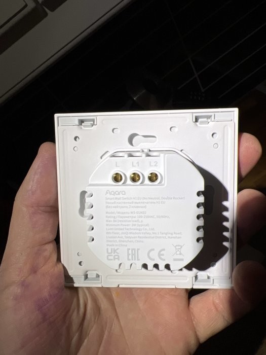

Om antagandet med vilka som är fas och tändtrådar stämmer:
Några förslag på hur det ska kopplas? Se bilden på den nya strömbrytaren nedan, ska jag koppla in båda fastrådarna i ”L” och tandtrådarna (brun och vit) i L1 och L2

Fasen går vidare till t.ex. Ett uttag under strömbrytaren. Då brukar man skarva faserna i brytaren. Om svart är fas och brun, vit ör tändtrådar så har du tänkt rätt.
Det är en kronbrytare du har och den svarta är vidarekopplad, troligen till ett uttag. Den nya apparaten är inte utförd för vidarekoppling så du får skarva den svarta med typ en Wago bakom den nya brytaren.

Strömbrytaren har två terminaler för varje ledare, för att kunna skarva en ledare vidare till något annat. Dessa två terminaler sitter ju precis bredvid varandra, och märkningen på denna strömbrytare är också så tydlig att den visar att dessa två terminaler är internt förbundna med varandra. Så det är inte så att strömbrytaren matas med två faser, utan fasledaren skarvas.

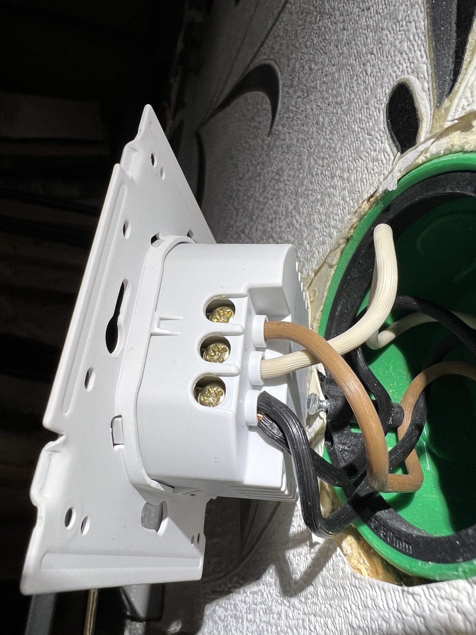

Då har jag monterat allt såhär tills jag hinner köpa en kopplingsplint.
se bilden.
Lite koppar synligt, förtjockt för att pula in det svarta. Tar jag stora risker med detta?
  • Eluttag monterat utan kopplingsplint, synliga koppartrådar och tillfälligt isolerade ledningar.
Har du bara fått in skalade delen från båda trådarna helt under skruven kan du ta det lungt så länge. Dra lite i trådarna så de sitter fast och känn på skruven efteråt så är det bra. Det är bättre att det syns lite koppar än att du inte når i botten på ett bra sätt.

Det framgår inte. Först och främst ska plinten i dessa strömbrytare ha plats för 2 x 1.5 mm² vilket ska framgå av dess installationsanvisning (som du inte har någon länk till). Det är annars lätt att prova ifall två ledare går i utan besvär och utan att någon kardel vill gå utanför. Det handlar alltså främst om erfarenhet och händighet att kunna ansluta två likadana ledare under samma skruv. Du har fått några kontrollpunkter av GK100 ovan. Om du lyckades med detta vet jag inte.
