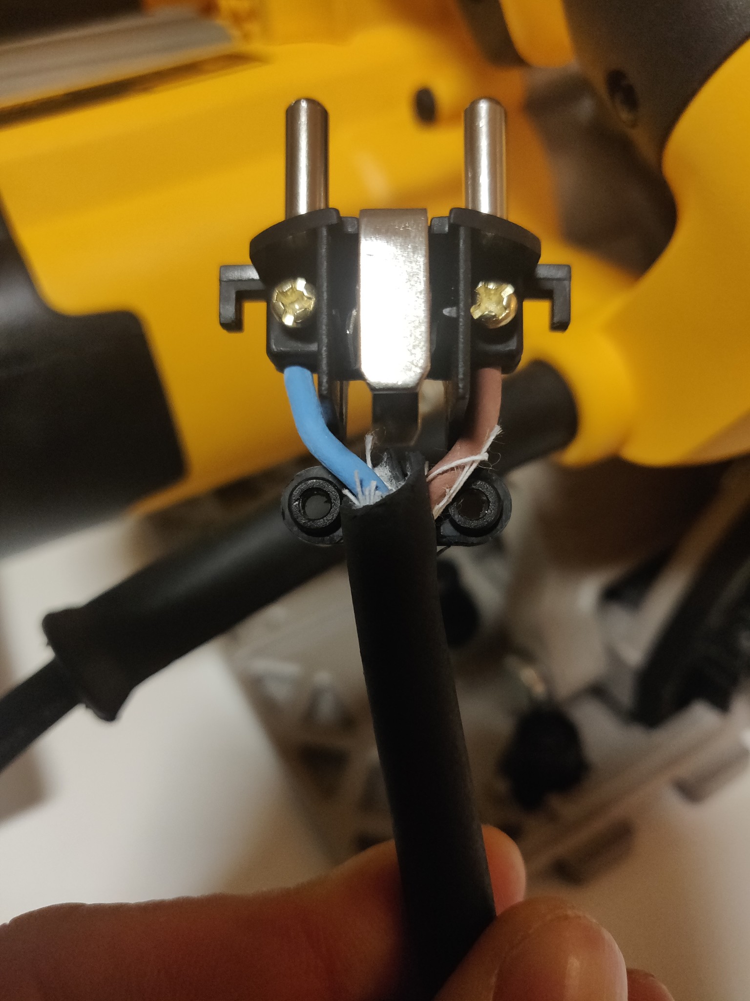

Jag kör med en reseadapter för min makita laddare från UK.
Kapade sladden och satte dit en 16/250~
Tyvärr startar inte sågen..
Denna

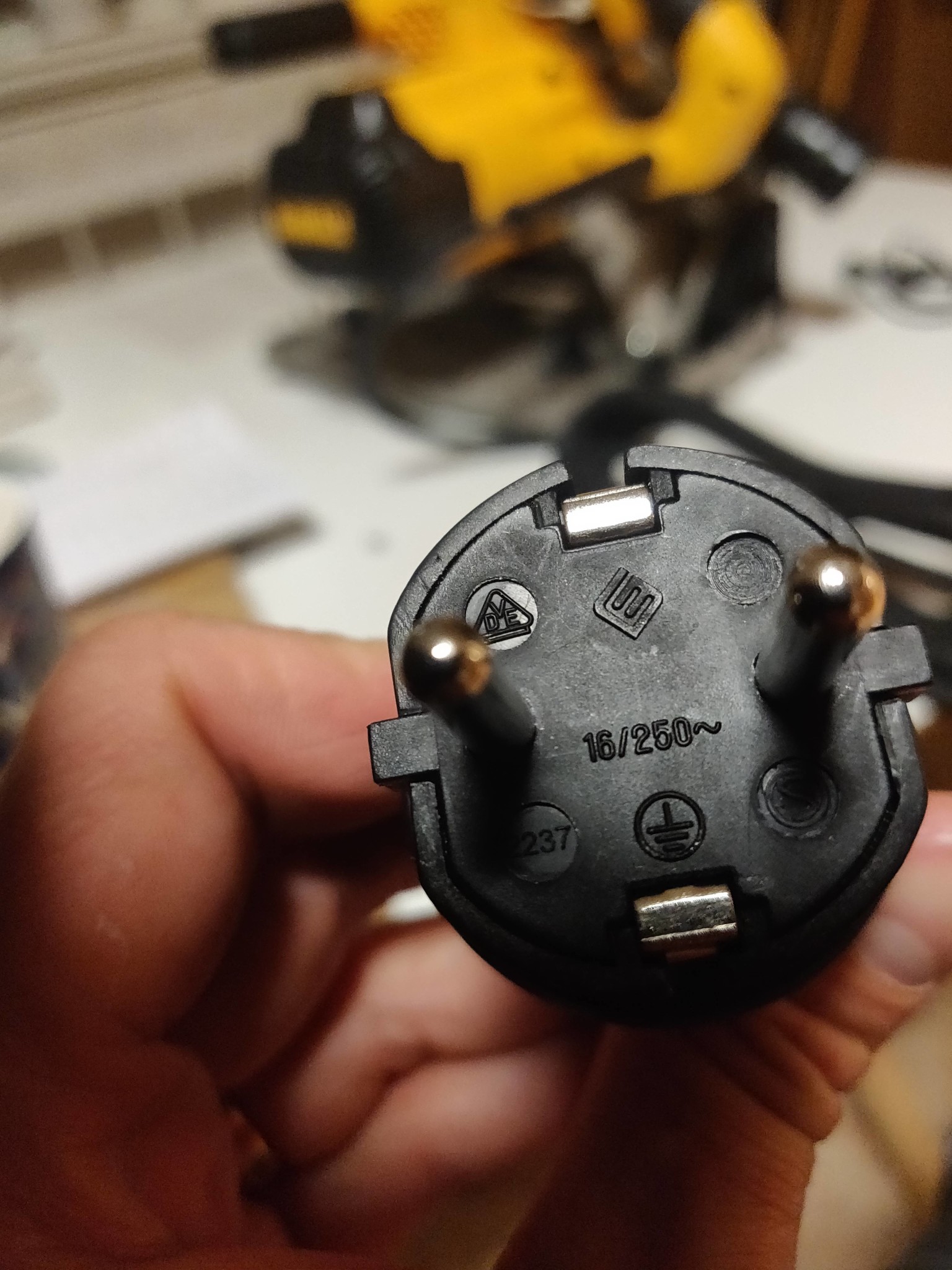

  • Hand håller en elektrisk stickkontakt med suddig bakgrund av verktyg.
Står 230~ på maskinen ..
Den texten betyder att proppen är godkänd för 16A/250V.
Har du kopplat rätt?
Kan man koppla fel..?
  • Närbild på en elkabel ansluten till en stickpropp, möjlig fråga om korrekt anslutning.
Ja, man kan t ex koppla en kabel till jord, men det ser rätt ut.
Något som kan inträffa är att man skalat för kort så att skruven klämmer på isoleringen. Annars får du nog söka orsaken på annat håll.
Löste sig och maskin går. Dock låter den dock inte som en Festol ... Lite rått och skrammligt ljud kan jag tycka..kanske går över vid användning
