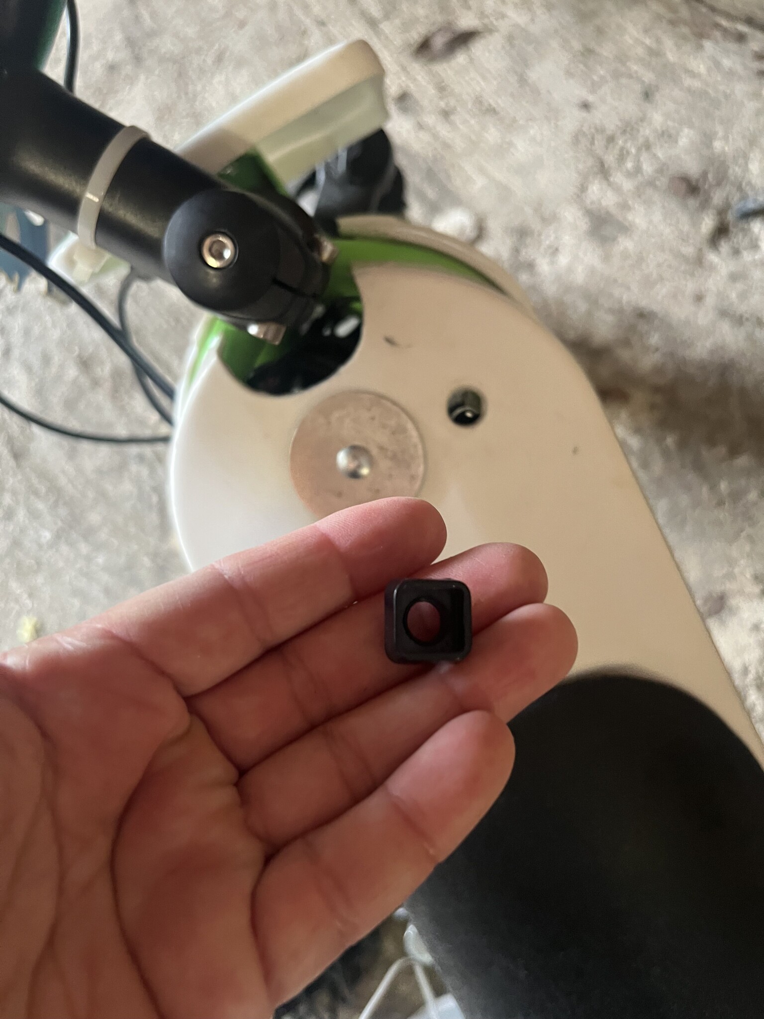

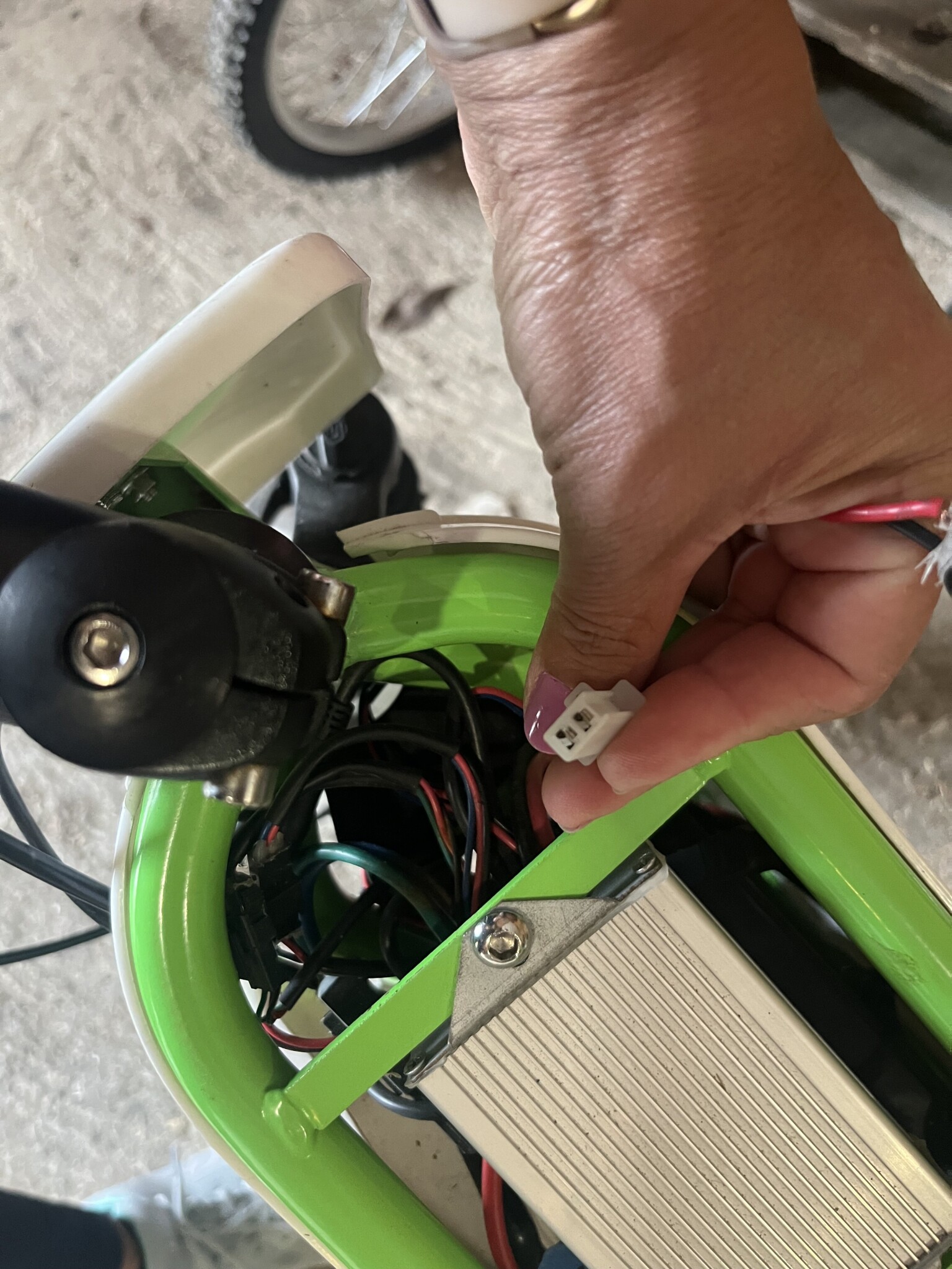

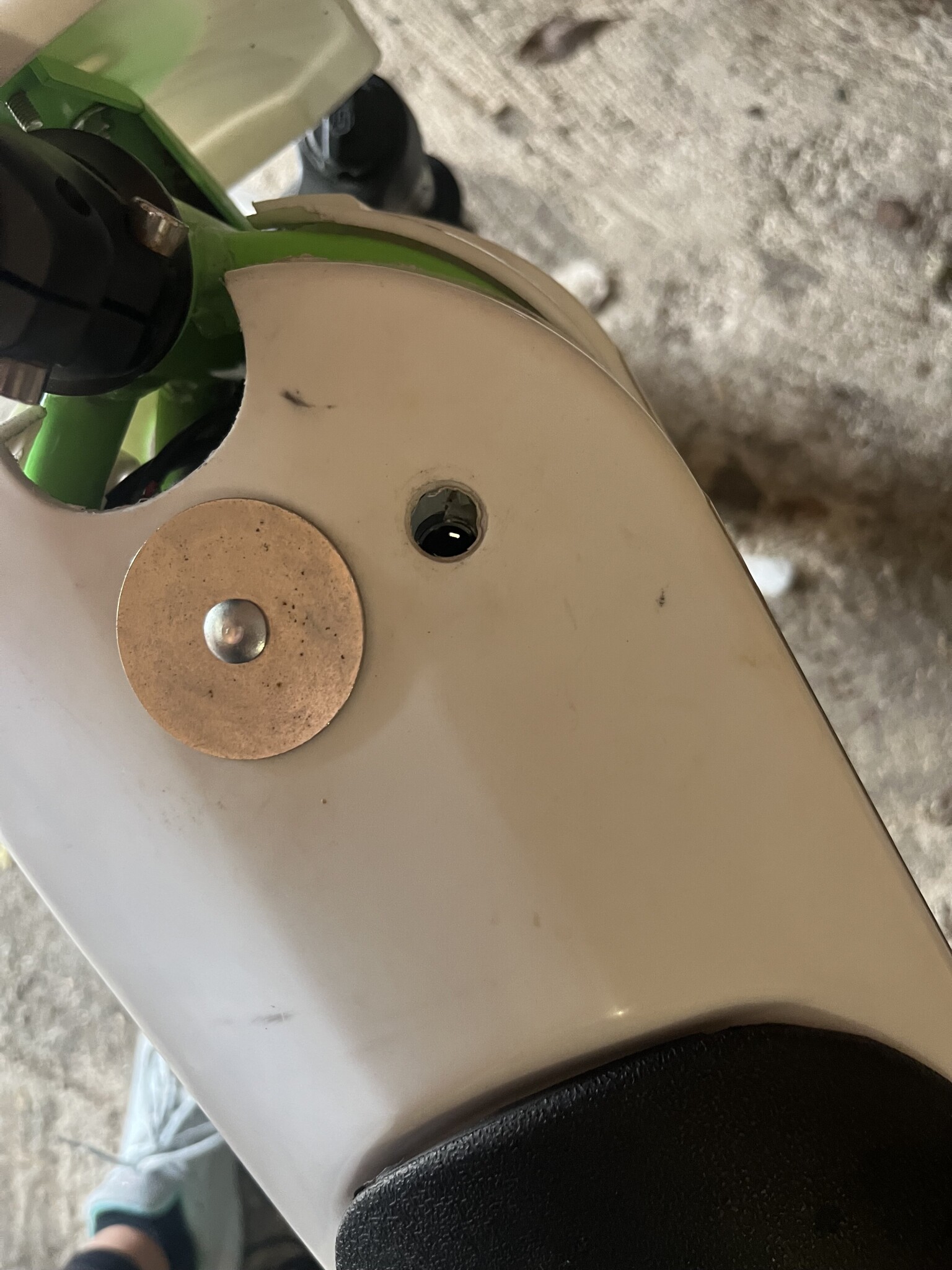

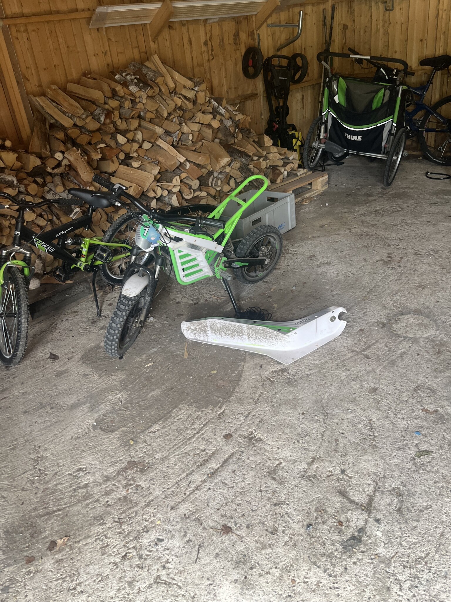

Behöver lite råd, barnen har en el-cross märke nitrox med toppfart på runt 20 km/h tror jag. Nu har hela startknappen gått sönder och jag behöver hjälp med att lista ut vad för reservdelar jag behöver köpa och var. Crossen är modell äldre då jag köpte den begagnad förra året. Då hade de limmat den runda startknappen utan att säga de till mig så när den gick sönder kunde man ändå starta om sitsen lyftes ax men nu fungerar inte det då en del ramlade av.
Har kollat på rull.se men vet inte alls vad jag bör köpa så hjälp!

  • Grön elcross av märket Nitrox står vid en vedhög i ett garage, med en borttagen startknapp och vit del på marken.

Edit: Ska jag kunna säga mer behöver jag veta vad det var för typ av knapp, var den satt och hur den fungerade. Vad hände vid tryck, aktivering? Var den återfjädrande? Troligen kan du sätta lite vad du vill med samma funktion så länge du ansluter den på rätt sätt (som den tidigare).
Satt den under sadeln låter det mer som en killswitch i funktion, därför behövs mer information. T ex https://www.aliexpress.com/item/1005007334933460.html

Tack för svar. Ja den sitter under sadeln. Hållet knappen ska sitta i är runt men med fyrkantig knapp om jag ser rätt. Vid tryck startade man crossen, är osäker på fjädringen.

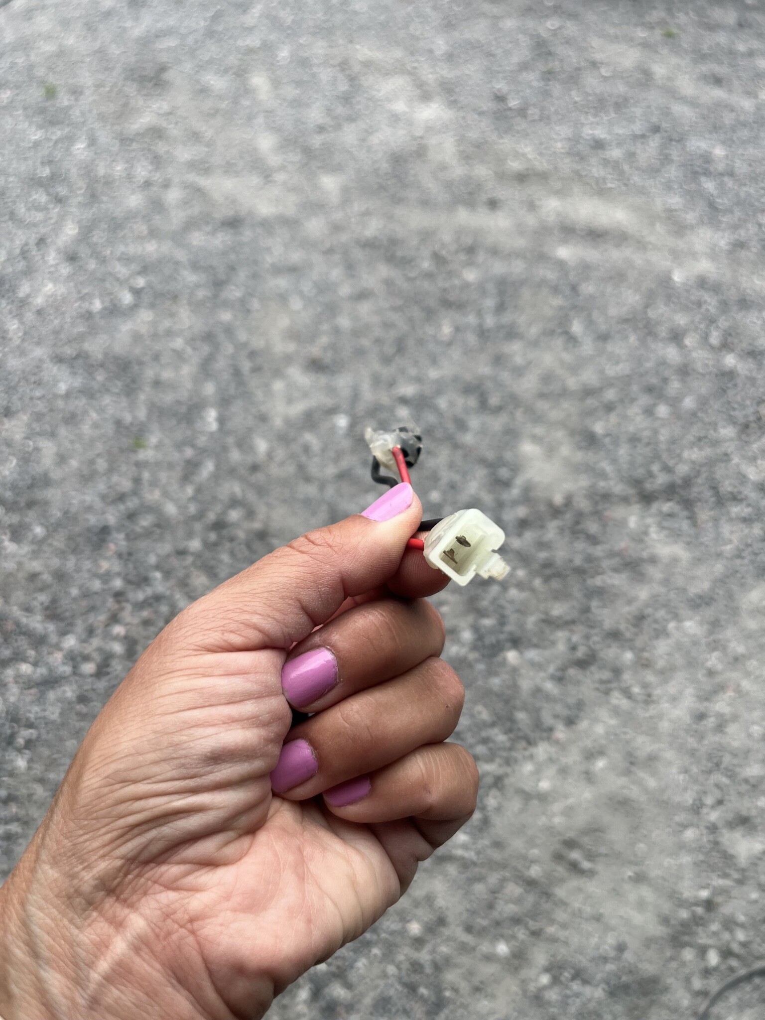

  • En hand med rosa nagellack håller i en plastkontakt med en röd kabel, ovanpå grusunderlag.

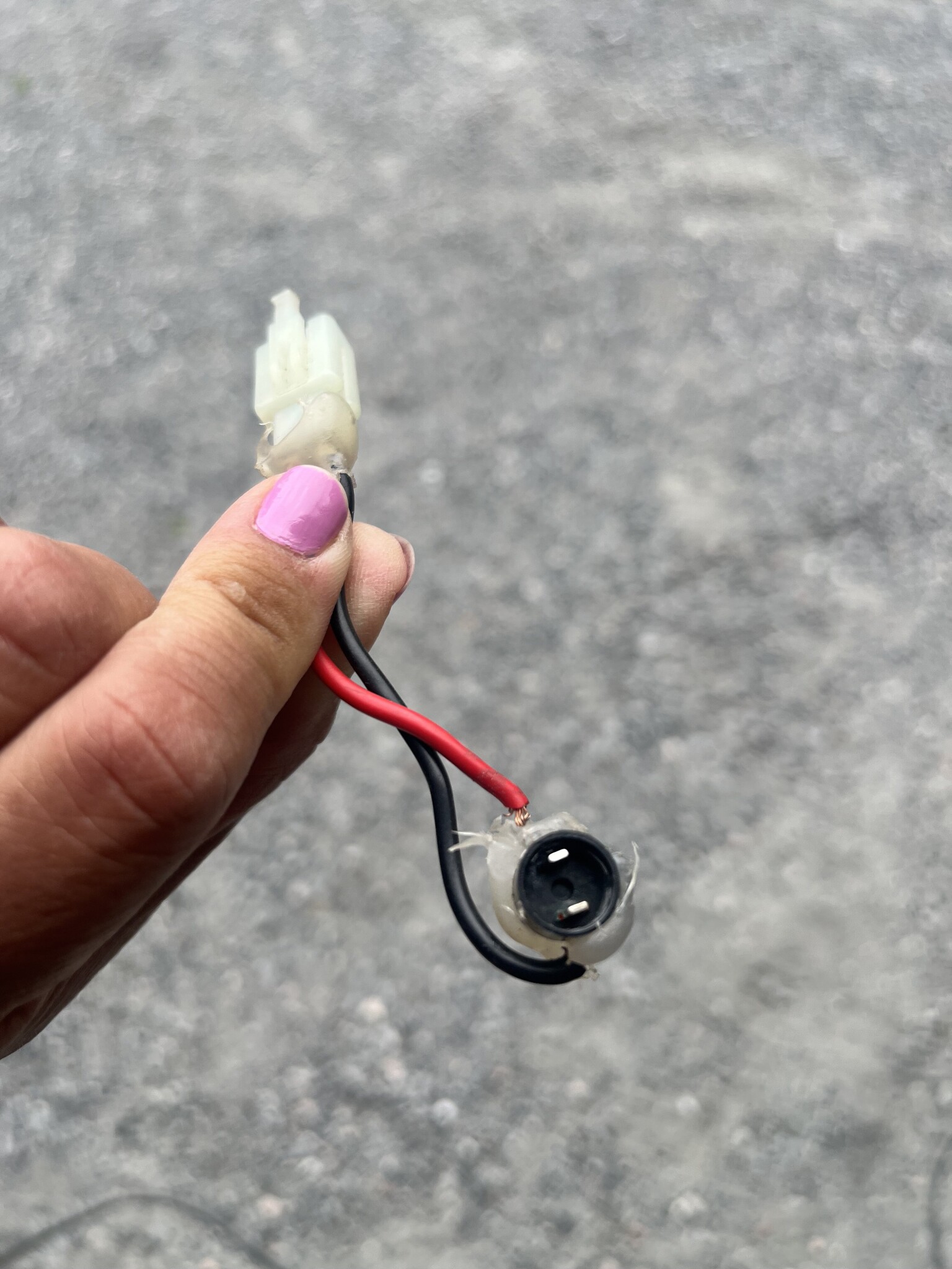

Det är nog bara ta en knapped samma egenskaper och löda dit på kablarna.

För en som är helt ohändig skulle jag gärna vilja hitta nåt som bara går att sätta på direkt. Vet inte ens var jag ska leta delar…

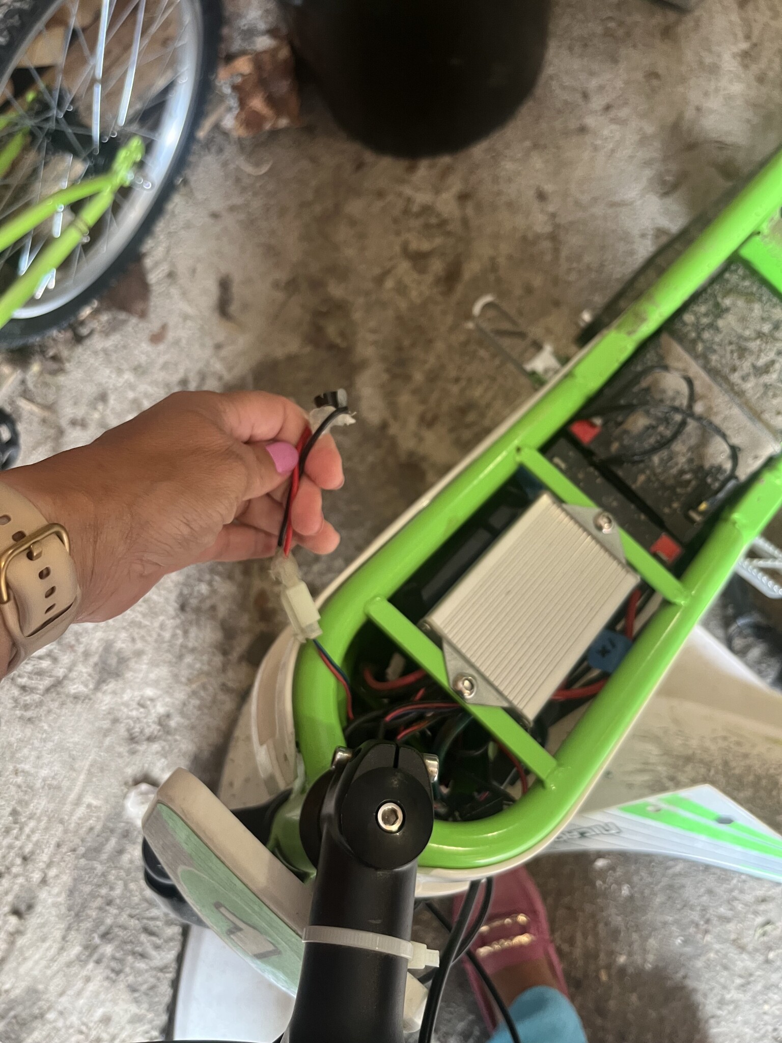

Om du helt saknar egna kunskaper om detta är nog det bästa att lämna in den till någon som servar elcyklar. Det är inget svårlöst problem om man har grejerna hos sig och kan mäta, kontrollera och få en överblick.
Om du ger oss exakt modellbeteckning på cykeln så kanske det går att hitta rätt, men du har inte gett oss annat än bilder på något trasigt som fattas delar.
Troligen är det bara en återfjädrande brytare som jag redan länkat till, även den. Säker kan man inte vara utan att se helheten. Samma kontakt är det inte alltid man kan hitta, utan man måste då löda eller pressa på nya stift. Kan man inte sådant får man be någon annan.

Om jag tolkar dig rätt är den en knapp som känner av att man trycker ner sätet, för att den ska gå att starta/köra.
Om du vill ha kvar den funktionen behöver du bara hitta motsvarande knapp.
Vill du inte ha kvar funktionen kan du bara koppla ihop kablarna du har till knappen, det är samma sak som att knappen alltid är nertryckt.
För att koppla ihop kan du köpa en sån här: https://www.kjell.com/se/varumarken...bar-snabbklamma-2-anslutningar-16-pack-p36900
Om du vill köpa en knapp är det de som kallas tryckströmbrytare från / (till). Det betyder att de i normalt läge är avstängt och bara är på när man aktivt håller nere knappen.
Här är ett exempel med skruvplint, så du slipper löda: https://www.kjell.com/se/produkter/...-svagstrom/strombrytare-1-pol-frantill-p36131

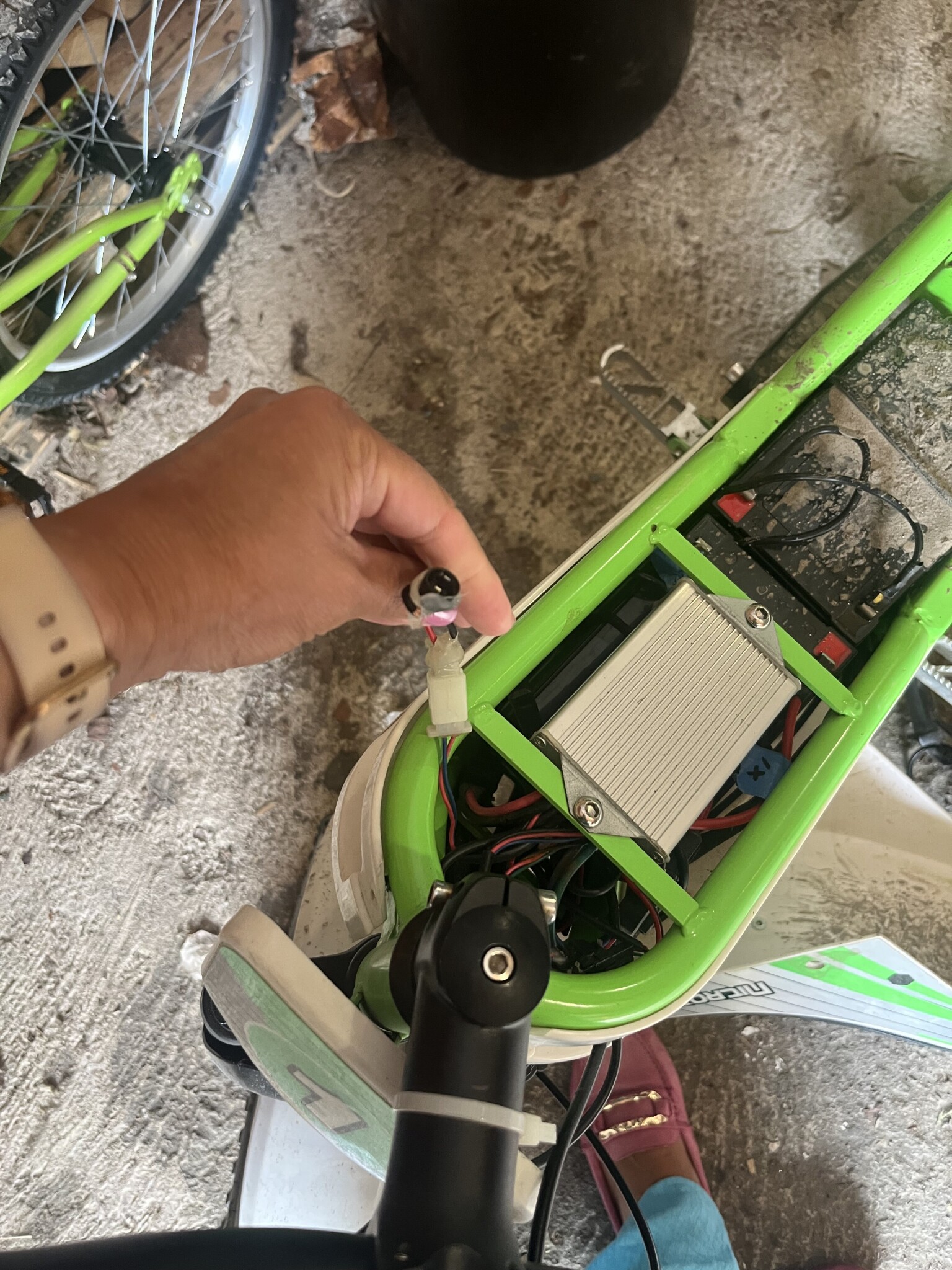

Du kan behöva anpassa hålet lite för att få det att passa. Även kanske limma på en kloss för att sadeln verkligen ska nå knappen i nertryckt läge.
Du vill inte att sadeln trycker för hårt på knappen och att förarens vikt vilar på den, då går den sönder.

Jag har löst allt nu, startknapp från Biltema och 2- stiftskontakt från amazon, crossen rullar och grabben är nöjd. :)
