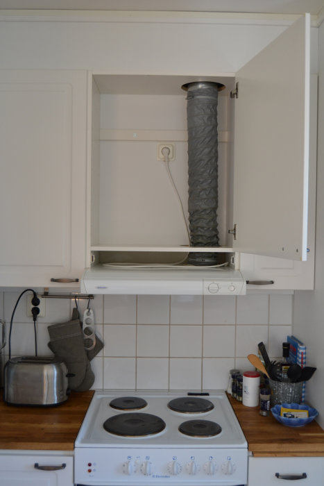

Vill ta bort dagens spiskåpa som är inbyggd med skåp ovanför, till en vägghängd kåpa istället. Vet dock inte riktigt hur detta ska gå till, och kanske måste jag anställa någon att göra jobbet. Men jag kan ju i alla fall kolla med er här vad ni säger om det är något man ganska enkelt kan klara själv utan vidare erfarenhet.
Som jag ser det så är det största problemet egentligen att dagens rör sitter på fel ställe mot var den nya kåpans rör skulle sitta. På den inbyggda kåpan är röret nere i högra innerhörnet. Men nya kåpan har ju skorstenen i mitten.
Jag bifogar bild på hur det ser ut idag. Så, hur gör man?

Är det egen villa eller är det bostadsrätt?
Sitter det en fläktmotor i fläktkåpan?
(För val av rätt typ av köksfläkt)

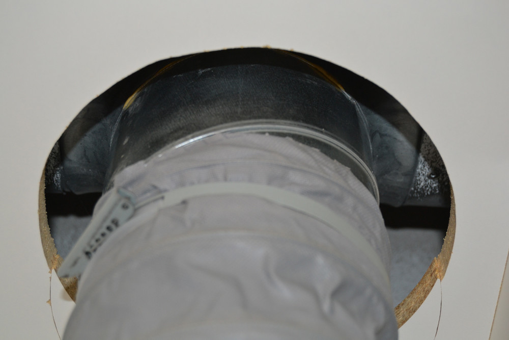

Det ser ut som om att imkanalen är påkopplad tia ett T-stycke, då går det att flytta anslutningen lite åt sidan.

Det är en lägenhet där huset har en centralfläkt. Kåpan är alltså endast en kåpa med ett spjäll, inget annat. Inget kolfilter, ingen extern funktion eller så.

i princip kan du plugga ursprungliga hålet ta hål, sätta dit nya genomförningen.
http://www.luftbutiken.se/t-ror/4943-avstick-stl-400-100.html
http://www.luftbutiken.se/andlock/2778-andlock-muff-stl-080.html
dock i rätt storlek för dig

Det är nog något du får räkna med om du frågar om åtgärder som verkar lite ogenomtänkta för oss andra.peterwesterlund skrev:
Alternativ:
1) Behåll fläktskåpet, varför riva i det?
2) Led ventilationsslangen i en S-böj så den kommer rätt. Bygg en låda i taket som döljer kröken.
3) Flytta t-röret till mitt över spisen.
Skall du bara byta spiskåpan?
Att byta till en icke inbyggd mitt bland de övriga skåpen kommer kanske inte att bli så snyggt.
Eller tänker göra en mer genomgripande renovering?
Då ryker väl den ålderdomliga spisen också och ersätts med en induktionshäll.
Att då börja med kåpan verkar att göra jobbet i fel ordning.
Jag hade nog köpt 2 st 90 gr spirorörs vinklar, demonterat den flexibla slangen, monterat spirovinklarna precis under skåpets överkant med några cm luftspalt mellan skåp och rör.
Då blir anslutninen parallellförflyttad till ungefär mitt i skåpet där den nya fläktens rör befinner sig.
Använd samma flexibla slang.
Om det finns hyllor i skåpet får nya sådana anskaffas och nya hål för slangen sågas upp.
Totalkostnad kanske 300 spänn.

Då ska vi se, då ska jag försöka besvara (känns som stå till svars) på inläggen och kritiken.
1. Den nya kåpan jag tänkt sätta dit är ingen inbyggnadskåpa, det är en designkåpa som jag inte vill gömma i ett skåp. Hela projektet handlar endast om estetisk förbättring.
2. Okej, ja det är kanske något sådant man måste göra. Och spontant låter inte det som något jag klarar av. Vet inte hur man fixar med sånna där rör.
3. Ja, det är lite så jag vill, men det ser inte så lätt ut? Eller är det lättare än jag tror?
Jag har själv funderat på om det kan se trångt ut med en vägghängd kåpa mitt bland skåpen men jag tror att det skulle kunna bli snyggt. Men jag kan ha fel. Men ja, det ÄR något jag funderat över.
Spisen är något jag tänkt byta ut mot inbyggnadshäll. Ser dock inte varför jag måste börja med den? Det är ingen hel köksrenovering jag ska göra. Tänkte bara byta ut vitvarorna. Och det här med kåpan undrade jag om det är något jag kan fixa själv eller om jag borde lägga ut det på någon hantverkare. Och vad är det för typ av hantverkare som gör det i så fall?
