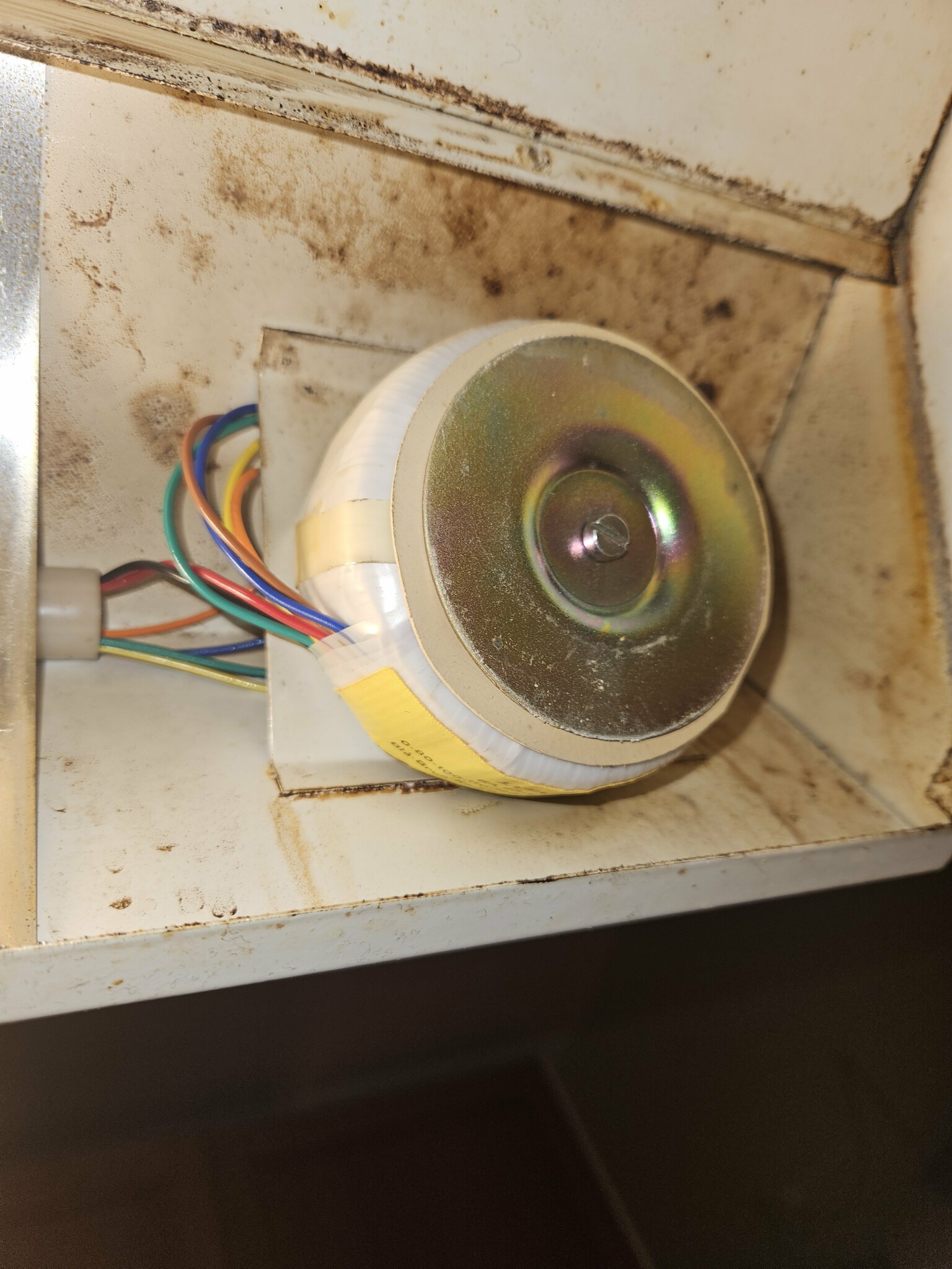

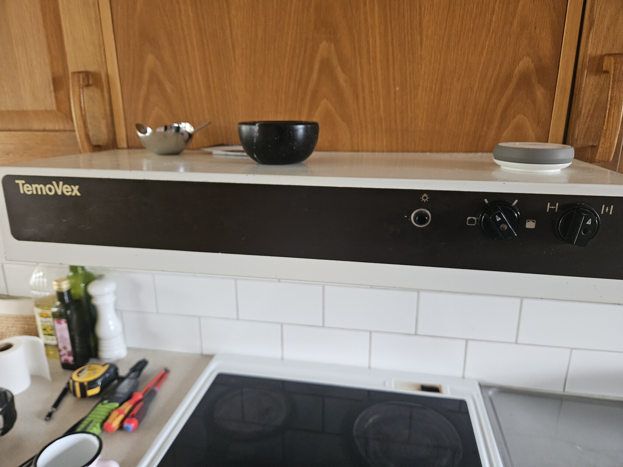

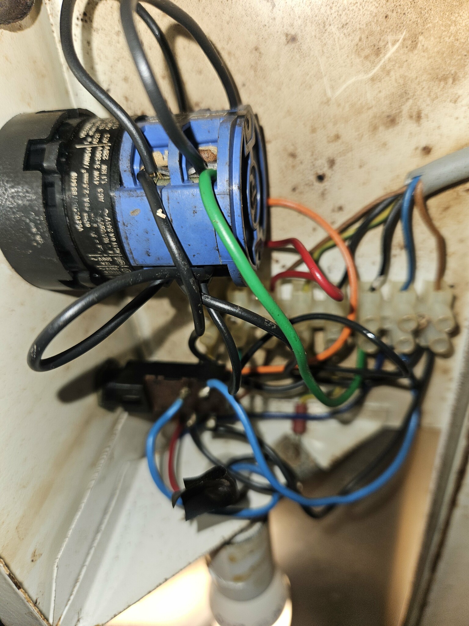

Har idag en gammal spiskåpa med vred på som styr till och frånluftsfläktar i ftx aggregatet.
Sitter en spartransformator? i spiskåpan som matas med 230V. Den har sedan 5 utspänningar 80V, 100V, 110V, 120V, 130V.
Den skickar ut 80V på tilluftsfläkten och 110V till frånluftsfläkten i normalläge.
Med vredet, forcerat läge, kopplas denna förbi och båda fläktarna matas med 230V.
Vad byter man ut detta mot om jag vill uppgradera köksfläkten till en kolfilter men fortfarande vill behålla samma funktion och spänning över ftx-fläktarna?
Finns det nya sådana trafos eller använder man annat idag?
Bifogar några bilder
Mvh
Daniel

  • Närbild på en transformator inuti ett elskåp, omgiven av färgade ledningar och smutsiga ytor.
  • Elektriska kablar i olika färger anslutna till en blå elektrisk enhet och en rad med plintar inuti ett smutsigt elskåp.
  • Fläkt märkt "TemoVex" med kontrollrattar, belägen under köksskåp i ett kök med vit kakelvägg och köksbänk fylld av olika föremål, inklusive verktyg och kryddor.
I dagens FTX-aggregat har man bytt från fläktar med AC-motorer till elektroniska EC-motorer för att spara energi. EC-fläktarna styrs normalt av en 0-10 V signal. Kan dock finnas kvar versioner med AC-fläktar i sortimentet.

Ja, hela ftx aggregatet är från byggåret 84 men tänkte byta kök och hade ingen plan på att byta ftx just nu.
Ett alternativ är ju att köpa en kapsling och flytta över allt detta bakom nya spiskåpan och försöka få vredet/brytaren tillgänglig
Glöm det med elektronisk styrning. Det är en kraus & naimer brytare som sitter där och kopplar ur och in olika spänningar till fläktarna. Så om du bygger om och flyttar den. Märk tamparna med en lapp och nummer på, fota sen av allt så kommer du rätt vid omförflyttning.
