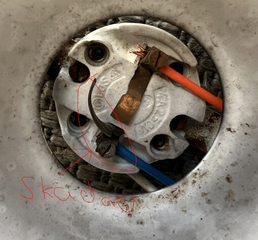

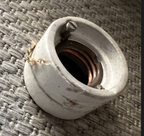

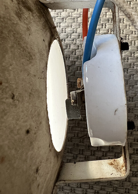

Har en utelampa typ plafond som slutat fungera, och när jag plockar ner och mäter så verkar det först som en kabel som är trasig, men när jag ska byta kablar till den märker jag att ena strömskenan i hållaren är skadad. Går det att hitta en ny lampsockel någonstans tror ni?

Eller lika bra att hitta en ny lampa?
Sockeln är i porslin och säkert från 60-talet.

Ta loss sockeln och lägg i vinäger eller liknande som löser upp oxiderna så tror jag den armaturen kan hålla lika länge till, iaf om du behandlar med lite smörjande elektronikspray som skyddar och smörjer gängorna.

Jag undrar jag om det är så smart med något smörjande. Det har man väl på typ 12v dc?
ja, hade det inte varit för skadan på ena strömskenan så. Den är halvt av ska jag kanske tillägga. (syns lite dåligt på bilden hur skadad den är).

Använt godkänd elspray/elektronikspray i mer än 30 år utan problem även upp till 400V. Därför jag skriver elektronikspray och de jag använt, dels CRC och Teslanol (röd med smörjmedel) har fungerat perfekt.

Köp en ny avsedd för utomhusbruk

jag har under de senaste 30 åren inte använt elektronikspray och det har fungerat bra så då är det med din logik lika bra utan och elektronikspray är avsedd för elektronik, inte starkströmsinstallationer. Varför använder du det?
