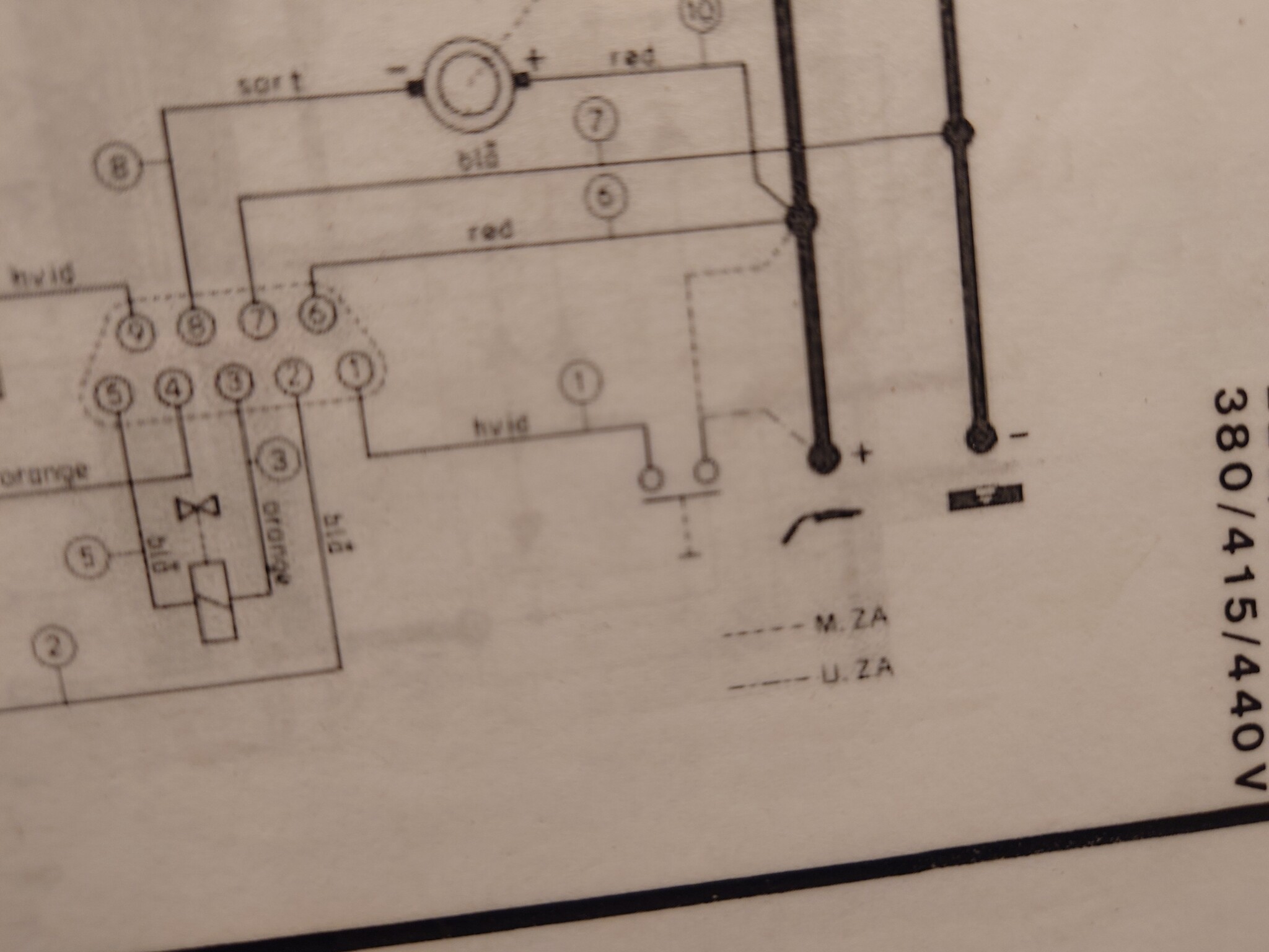

Hej, du som för något år sedan bytte slangpaket på din mig. Jag har en likadan Loke svets som din. Vil du förklara var du koppla strömen till matning o gas. Har en röd och wn svart på nya eurokopplingen men bara en grå på den gamla?!

Du bör väl kolla vart gasen och svetsspänningen är kopplad.
Spänning ger svetsström när du tänt ljusbågen.
Kolla även var manöverspänningen är kopplad innan du river isär.
Nu vet jag inte varför du bytte slangpaket. Jag har bytt trådledare några gånger på min Loke.
