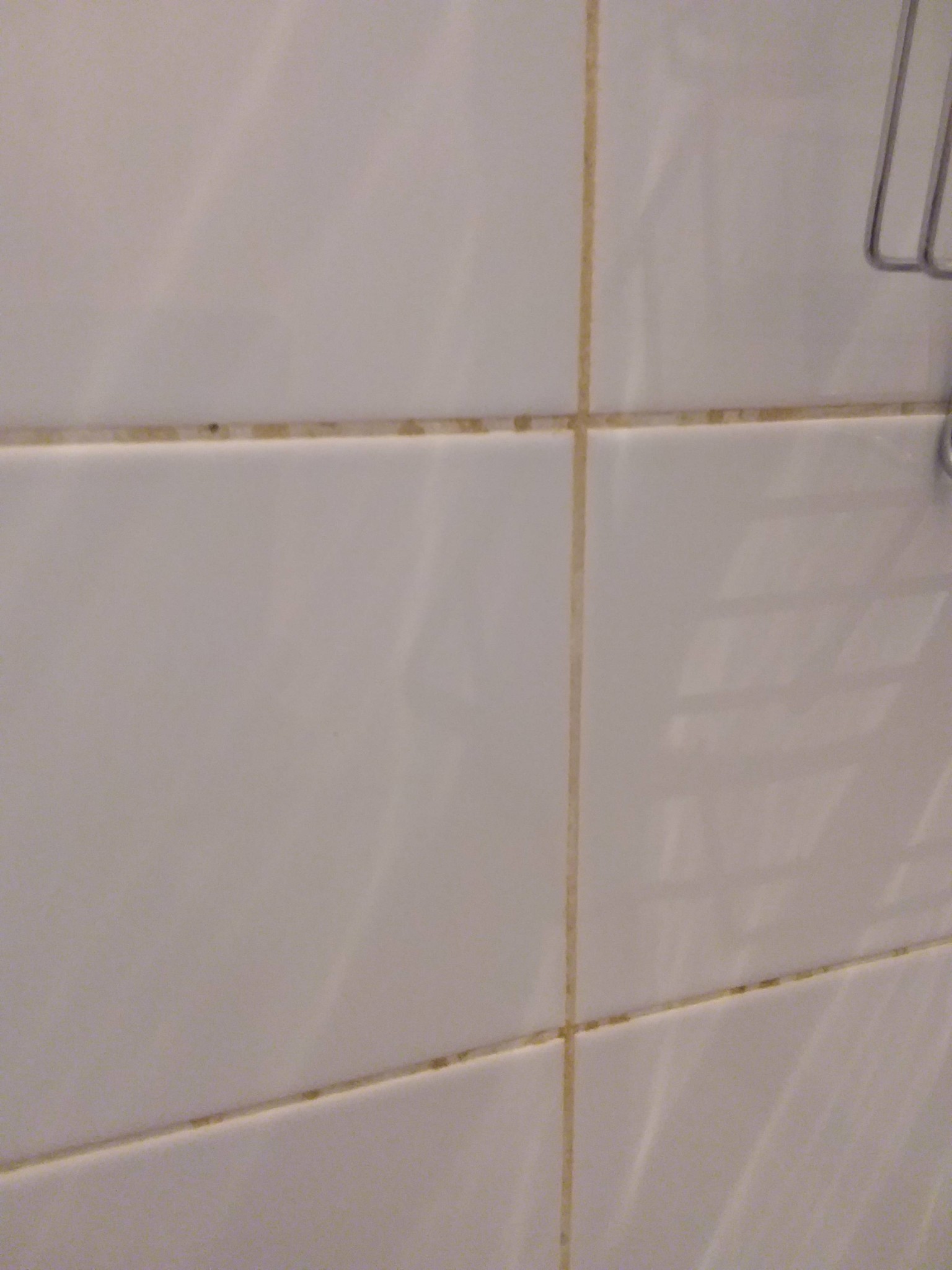

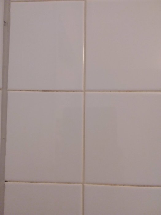

Hej det är så att jag köpte en lägenhet men badrummet ser förjävligt ut alltså silikonen/fogen är missfärgade , kan man göra det rent på nått sätt eller måste jag ta bort all fog och lägga nytt ? Det bästa skulle ju vara att få bort dedär gula så har nån tips på hur jag kan göra duschen lite fint? Tack på förhand
Edit: vad är det för slags fog man använder mellan kaklarna, är det vanlig silikon för våta utrymmen ? Jag är rätt så ny så vet ej skillnaden hehe
Det är väl 'bara' att skrapa ur den gamla fogen och lägga på ny i önskad kulör.

Ja du får inte skrapa/skära så djupt att du riskerar att skada tätskiktet som (förhoppningsvis) finns bakom kaklet.A Akke9 skrev:
Jag skulle börja med att skrubba alla fogar med Klorin och därefter besluta om eventuell omfogning.
50/50 klorin/vatten i en sprayflaska
Spruta på ymnigt på väggen och låt verka en timme. Du kan ju spreja på mer efter en halvtimma
Spola av med duschen.
Men se till att inte andas för mycket där inne, blir en klorlukt i näsan av kloret som är ganska otrevlig. Men fogen lär bli blekt och badrummet rejält desinficerat.

Det finns fogfärg att köpa, vi har det ovanför handfatet på gästtoaletten men jag vet inte hur pass bra det skulle sitta inne i en dusch där det är mer utsatt.A Akke9 skrev:
