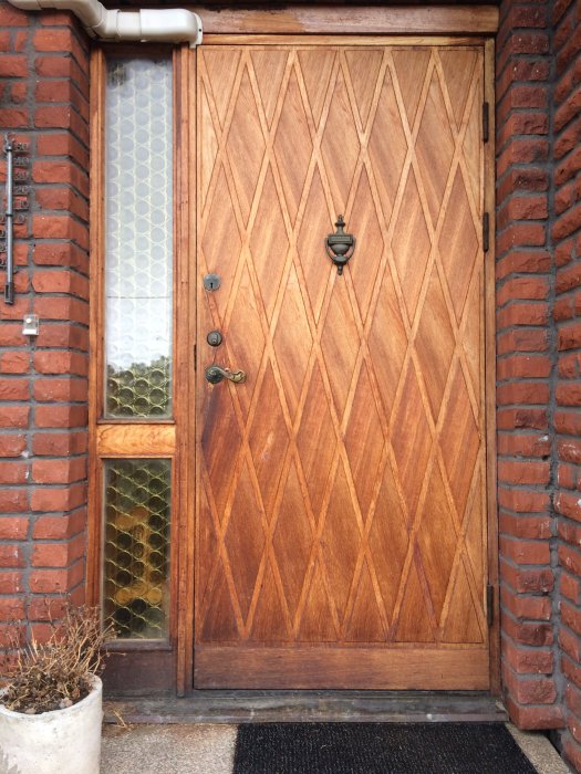

Jag funderar på om man kan byta sidoljuset vid ytterdörren och behålla dörren. Är det någon som testat det?
Ladda gärna upp bild.

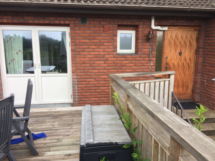

Anledningen är att jag tycker att dörren är helt ok men sidoljustet är så dåligt isolerat så det kondenserar på insidan. Trät har svartnat på insidan...svartmögel??

Du kan mycket väl be en glasmästare att sätta in en isolerglaskassett. När flyttade in för några år sedan hade jag ett liknande sidoljus och jag tyckte inte om glaset. Det bytte jag själv mot dubbla enkelglas, helt transparenta.

Om träslaget är ek så har det nog svartnat av fukt från kondens snarare än mögel.
Det ska som nämnt inte vara några problem. Ta dit en glasmästare som tar ut måtten på glaskasetten.
Det svarta trät är bara att tvätta

Jag tror det är furu..en är osäker..

Har du någon koll på vad det normalt sett kostar? Jag hade faktiskt hit en glasmästare som skulle ha 6000 för att byta till isolerglas. Jag tyckte det lät väldigt dyrt.
Det svarta trät är bara att tvätta[/QUOTE
Vad borde det kosta att låta en glasmästare sätta in nytt isolerglas?
Ta en bild, mät uppstorlek och fråga en glasmästare. Jag har själv ingen aning
Jag har en likadan dörr, satte in isolerglas som jag köpte på glasnet.nu. Man kan beställa exakt tjocklek och olika varianter av isolerglas. Den enklaste varianten kostar runt 700 kr kvm. Det var väldigt lätt att byta själv, bara att skruva bort listerna och byta glaset.

Absolut bäst att bara byta glaset, svårt att få det att matcha annars.

Jag hade nästan en exakt likadan dörr och fönster.
Ta bort listerna och mät hålet, ta bort lite så att du får lite ställplats
Jag tog även bort mittbiten och beställde en hel ruta som en treglas kassett.
Kostnad för 5 år sen 1000kr.
Rödmarkerad och 1 till
Mät det exakta måttet, låt glasmästaren bedöma hur mycket mindre kassetten bör vara.
