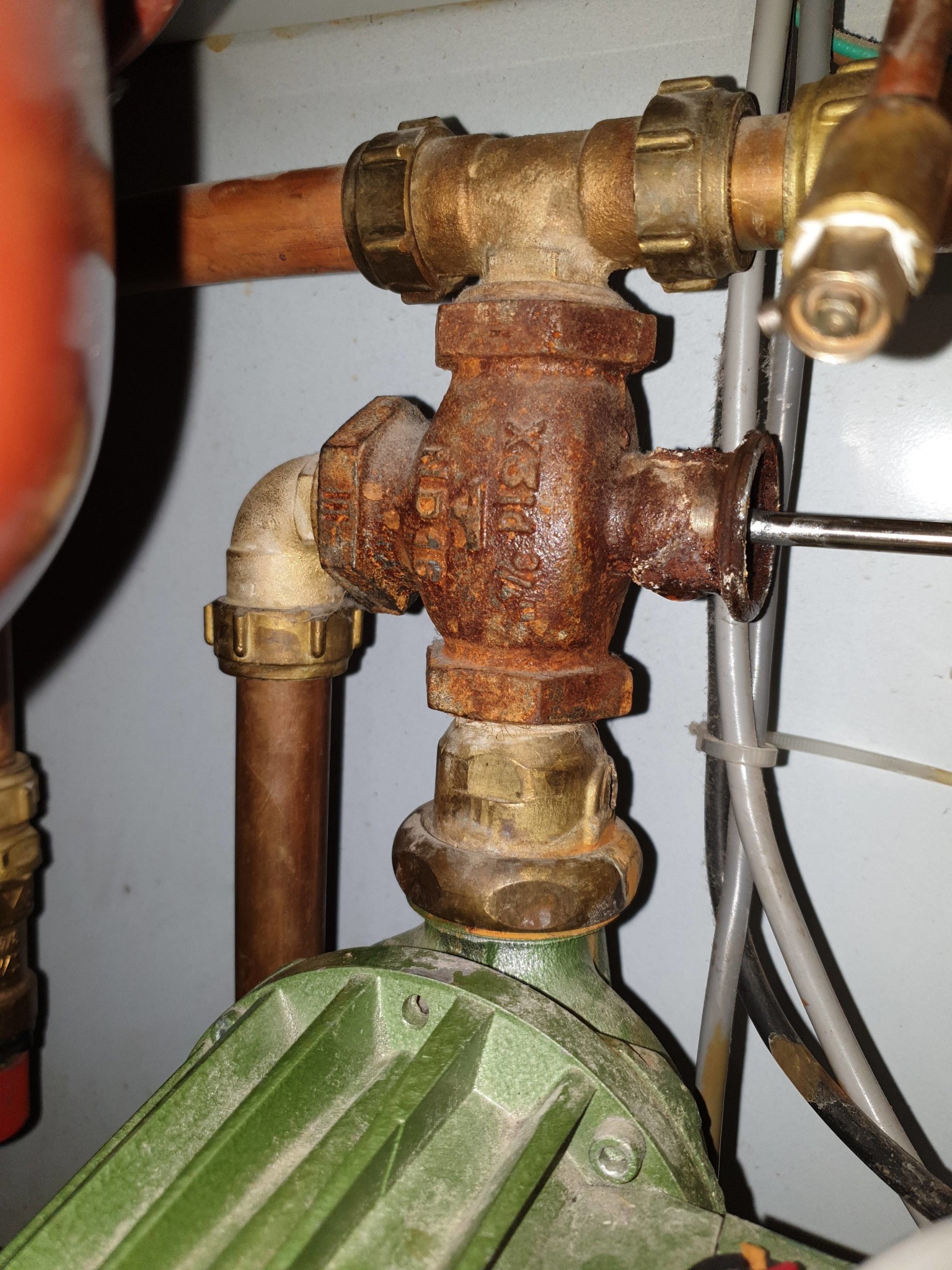

Vi har en gammal Nibe EVC 150 som vi så småningom skall byta till en ny bergvärmepanna. Nu har den dock börja läcka ur shuntventilen och tappar då trycket i radiatorslingan med kallt hus som följd. Shuntautomatiken fungerar inte heller på denna panna utan vi har kört manuell shuntning.
Bild på befintliga
shuntventlilen.
Finns det en passande shuntventil för att byta ut den befintliga, ex. något sånt här så kan vi köra manuell shuntning https://www.proffsmagasinet.se/vvs-...-vrg131-shuntventil-3-vags-dn-32-kvs-varde-16
Skulle vilja hitta en snabb och billig lösning som funkar fram tills hela pannan byts.

Är det möjligt att använda shuntventilen som nibe hänvisar till med en billigare/enklare shuntstyrning?
Då den de hänvisar till kostar ca 1500kr och det ändå inte är säkert att shuntautomatik kommer fungera på pannan pga ev. avklippta ledningar till yttertempsensor vid renovering.

Ifall någon annan skulle hitta denna tråd i framtiden kommer uppföljning här:
ESBE VRG131 Shuntv. 11600800 DN20 har i princip samma egenskaper som den shuntventil Nibe rekommenderar som ersättningsprodukt. Skillnaden att Esbes kostar 500kr, den andra ca 1500kr.
ESBE shuntventilen är några millimeter kortare än originalet på pannan, gick fint att montera ändå.
Nu blir det nog en Esbe shuntstyrning också för att hålla ut tills det blir ny panna.

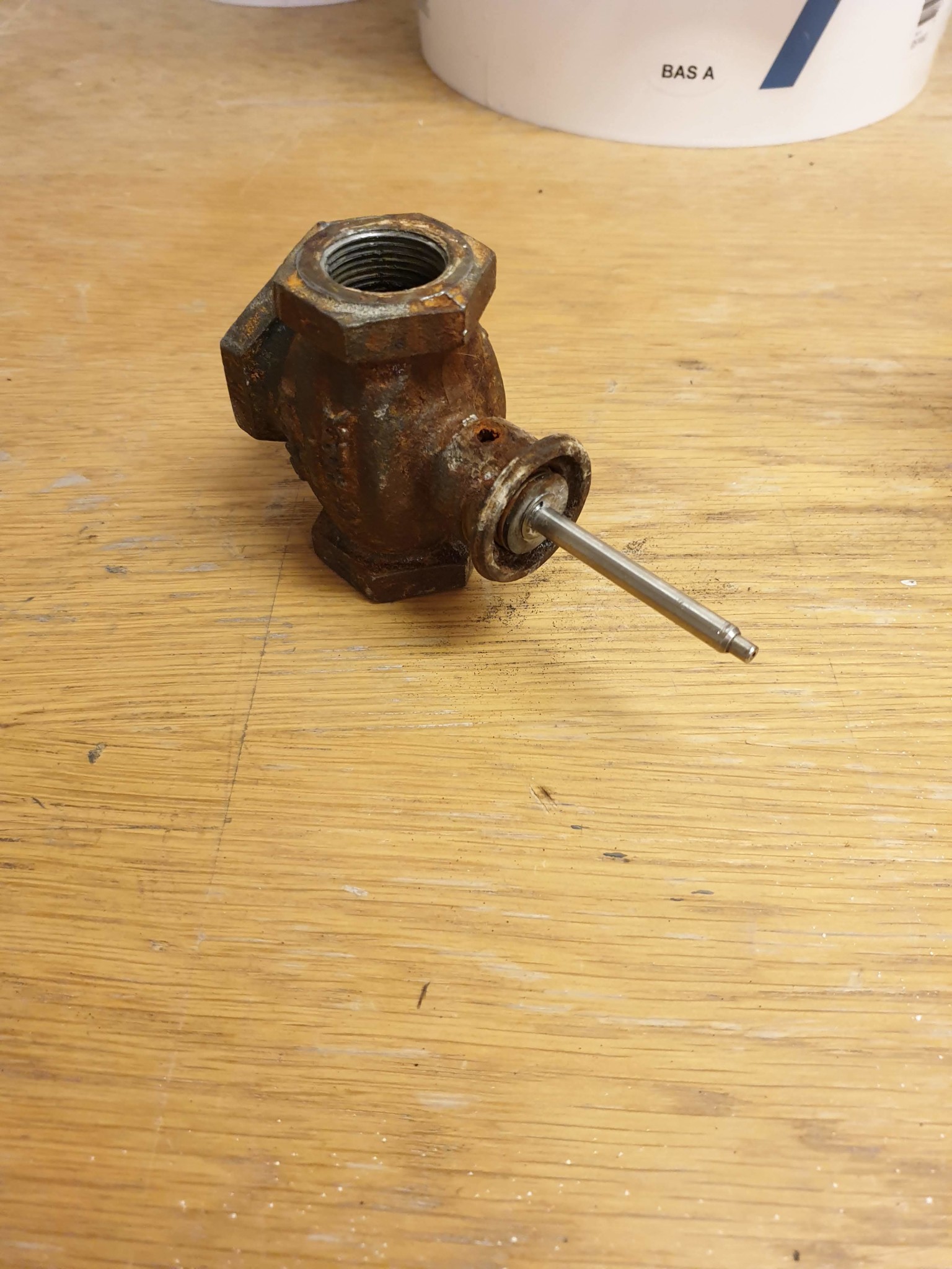

Och gamla trotjänaren
