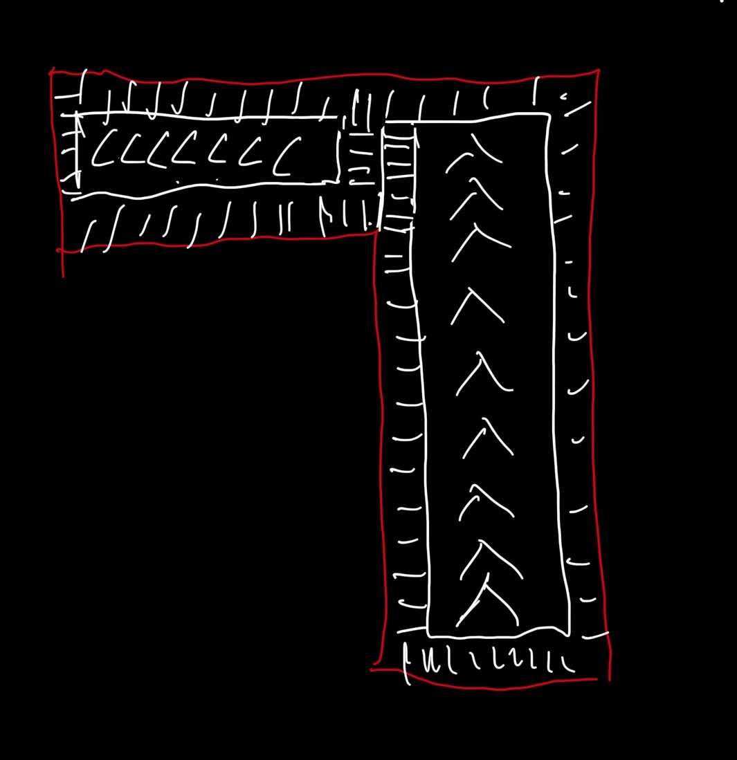

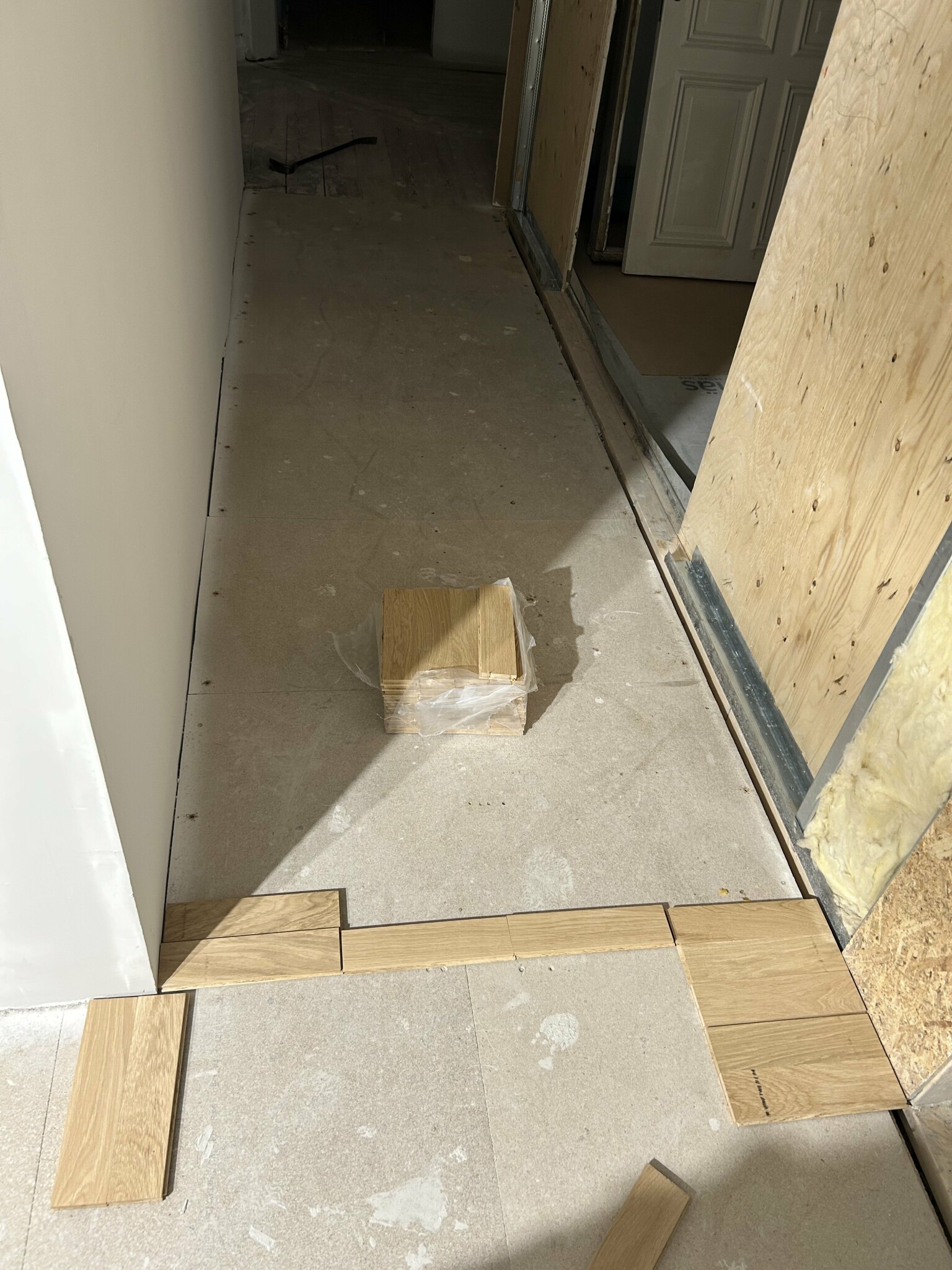

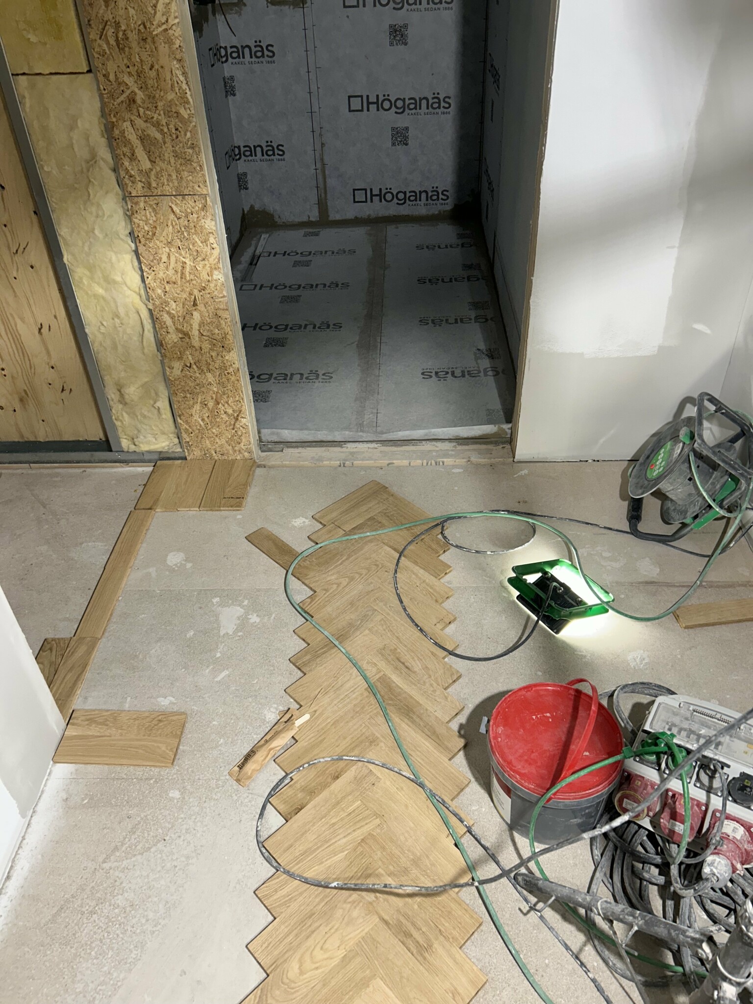

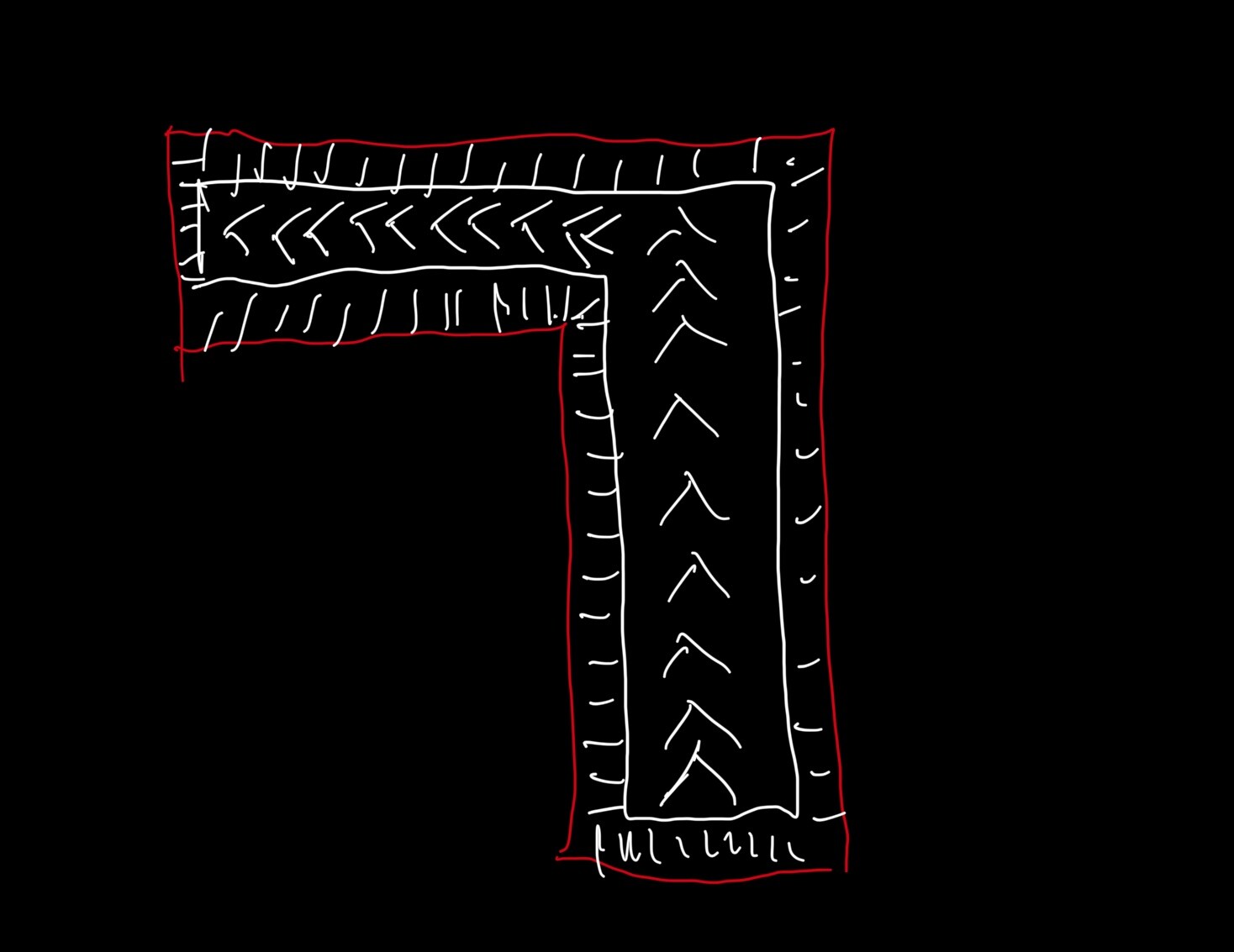

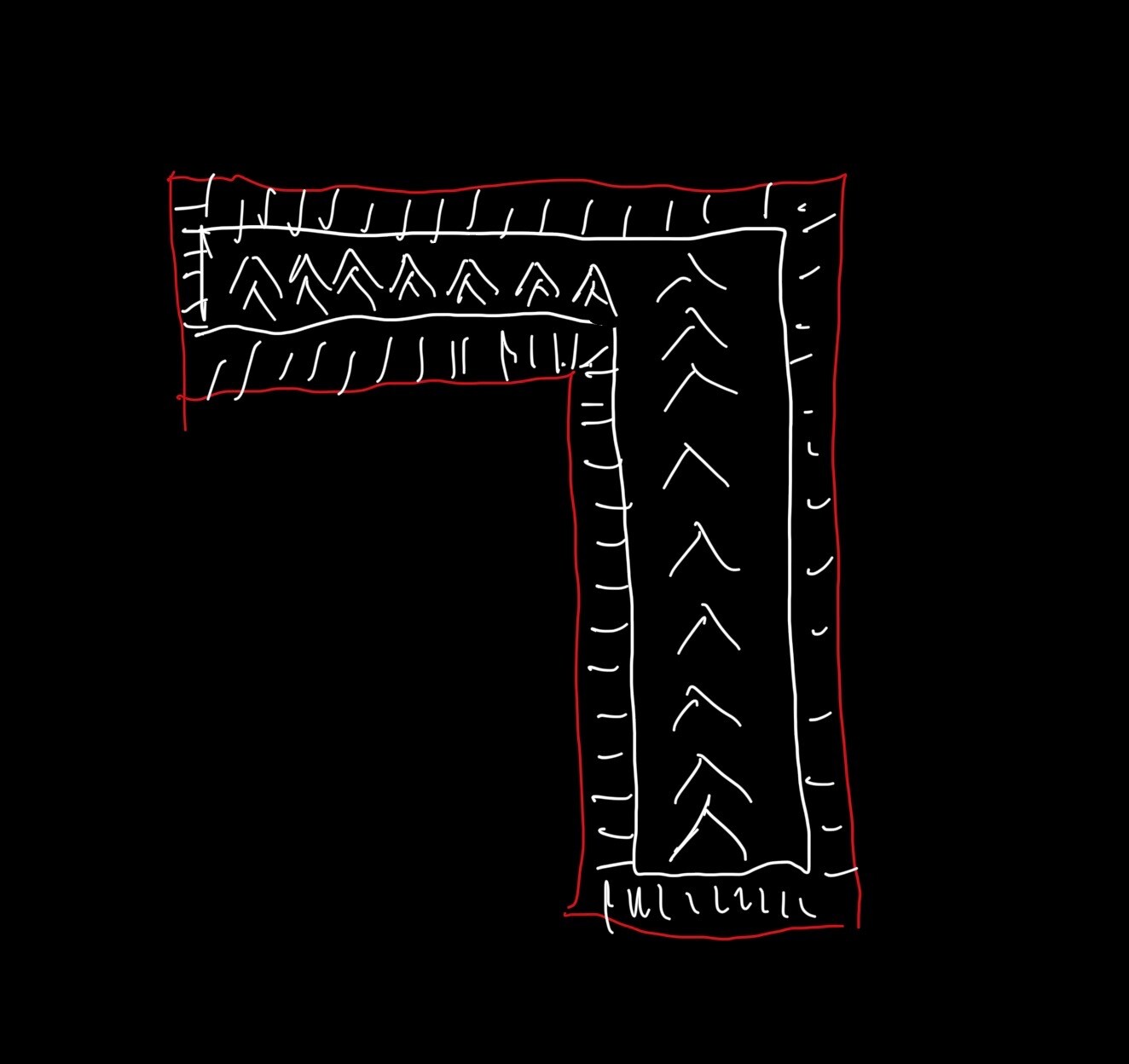

Skall lägga fiskeben i en korridor som svänger 90 grader och vill att det skall se ut som ett golv. Hur byter man snyggast riktning vid 90graders svängen. Det enklaste är ju att lägga det som två olika golv med fris etc där golven möts men det blir så mycket fris i mitten av golvet. Det går inte att svänga fiskbensmönstret 90 grader utan att ha fris mellan riktningarna? Dvs låta frisen till vänster svänga runt vänstra hörnet och sen byta riktning på mönstret? Typ som på den första ritade bilden? Måste man ha en avdelare mellan mönstren? Som i ritad bild 2? Men det blir ju mycket fris då. Om man inte byter riktning så kan man ju lägga som i skissad bild 3. Men det är ju inte så snyggt. Helst vill jag ju ha det som i den första skissade bilden dvs byter riktning utan att ha fris emellan riktningarna

Har svårt att se hur man ska kunna vända runt hörnet utan att byta läggningsriktning på plogen.
Hur vore det om du lägger som i skiss 2 men bara har en fris i mötet, dvs låter frisen från den högra "rutan" gå obruten och sen låter den vänstra "rutans" plog möta den?

Jag skulle ha kört enligt bild 3. Dvs låta bli att byta riktning. Ser inte allts nåt konstigt eller fult med det. Det är bästa sättet att få det att upplevas som ett golv. Att ha flera olika riktningar i synfältet gör bara att det upplevs rörigt.

Att inte byta riktning hade nog varit OK om det inte varit en så smal yta men inte som det ser ut nu. Då skulle man isf hålla samma läggningsriktning på hela ytan som det är i den smala delen - i den större ytan skulle man kunna komma undan med det beroende på hur hela rummet ser ut och var man kommer in i rummet.
Ok du menar strunta i den korta frisen på vänstra rutan så det bara blir en fris?
Ja, jag är nog inne på samma tema. Känns ju som att det är frisen inte plogen som definierar rummet och vad som är ”ett” golv
