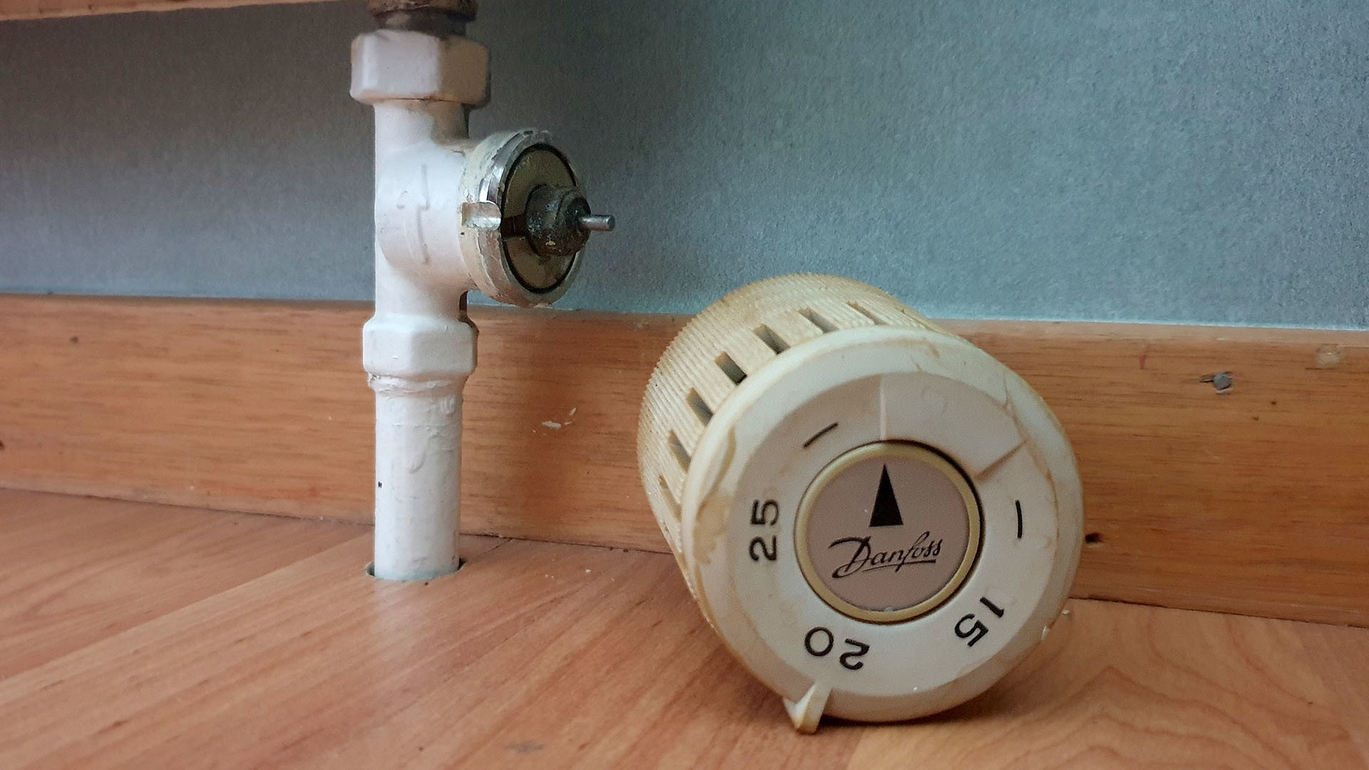

Har 18 radiatorer i huset, varav 16 är utrustade med denna Danfoss-termostat:
Vi har bytt läckande packboxar och knackat loss några ventiler så värmen fungerar bra. Det känns dock rimligt att byta ut dessa gulnade termostater mot något mindre anskrämligt. Eventuellt skulle vi vilja ha "smarta" termostater med trådlös styrning. Har dock ett par frågor:
1. Vad heter den anslutning vi har idag? I Danfoss samlingsbroschyr kallar de den "34mm halsdiameter". Är det riktigt?
2. Enligt samma broschyr bör jag kunna byta rakt av till RA/V 2960. Förstår jag den rätt?
3. Finns det någon övergångsadapter som kan bredda urvalet för mig? Tillexempel en övergång från vår existerande 34mm till något vanligare, som M30? Hade ju gärna fäst nya termostaten med gänga hellre än slangklämma som mina nuvarande använder.
4. Vad betyder egentligen RA, RAV, RAVL?
Tack.

Ser ut att vara den stora 34 mm anslutningen för termostaten ja. Då ska man ersätta med RAV 2960 om ventilen i övrigt fungerar bra. Finns metalladapter för RAV till M30 om man t.ex. vill ha smarta -hem-termostater: https://eurotronic.org/produkte/zubehoer/metalladapter/ Svensk sajt: https://www.conrad.se/p/radiator-ve...us-danfoss-rav-34-mm-med-4-skaror-1-st-560378

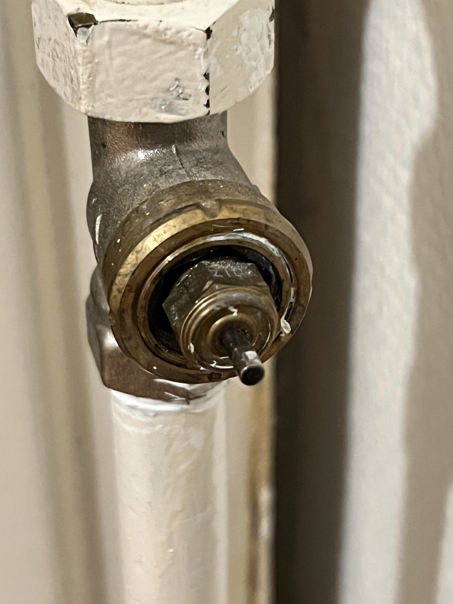

Jag har såna här fästen på ventilerna (bild). 26 mm diameter på den yttre ringen. Vad heter fästet? Säger man rav/ravl 26 mm, alltså är RAV och RAVL samma sak och finns i 2 diametrar? Eller betyder det där L:et att det är den ena eller andra diametern?

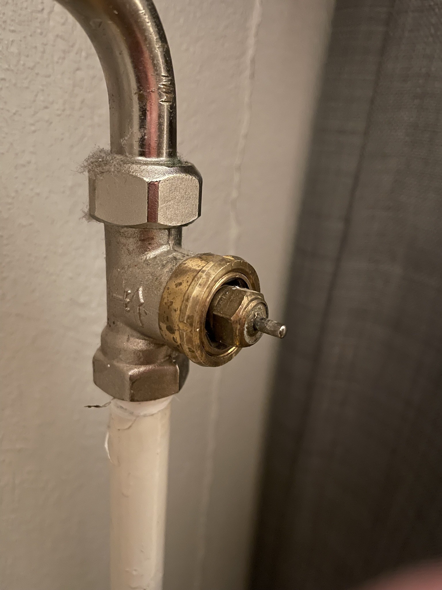

Vi har nog precis samma, det måste vara RAVL va? Jag har absolut 0 kunskap om det här och ska försöka fästa smarta termostater på elementen. Verkar som att man kan köpa någon adapter för att konvertera dessa till nyare M30.
Har du RAVL så vänta till våren och byt ut själva termostatventilen så slipper du de ständiga problemen med de usla RAVLventilerna.
Skulle nog inte våga mig på det. Vi bor i hyreshus och jag kan inte själv stoppa flödet till elementen vad jag vet. Det följer med en adapter till RAVL för att få på termostaten men den är i plast och det är ett himla pill att lyckas skruva på. Måste väl finnas någon mer gedigen adapter så att man kan konvertera RAVL till något man kan sätta M30 på?G Granström2 skrev:
