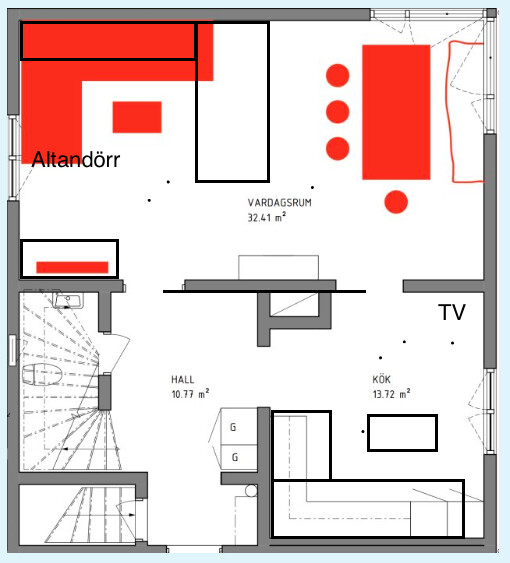

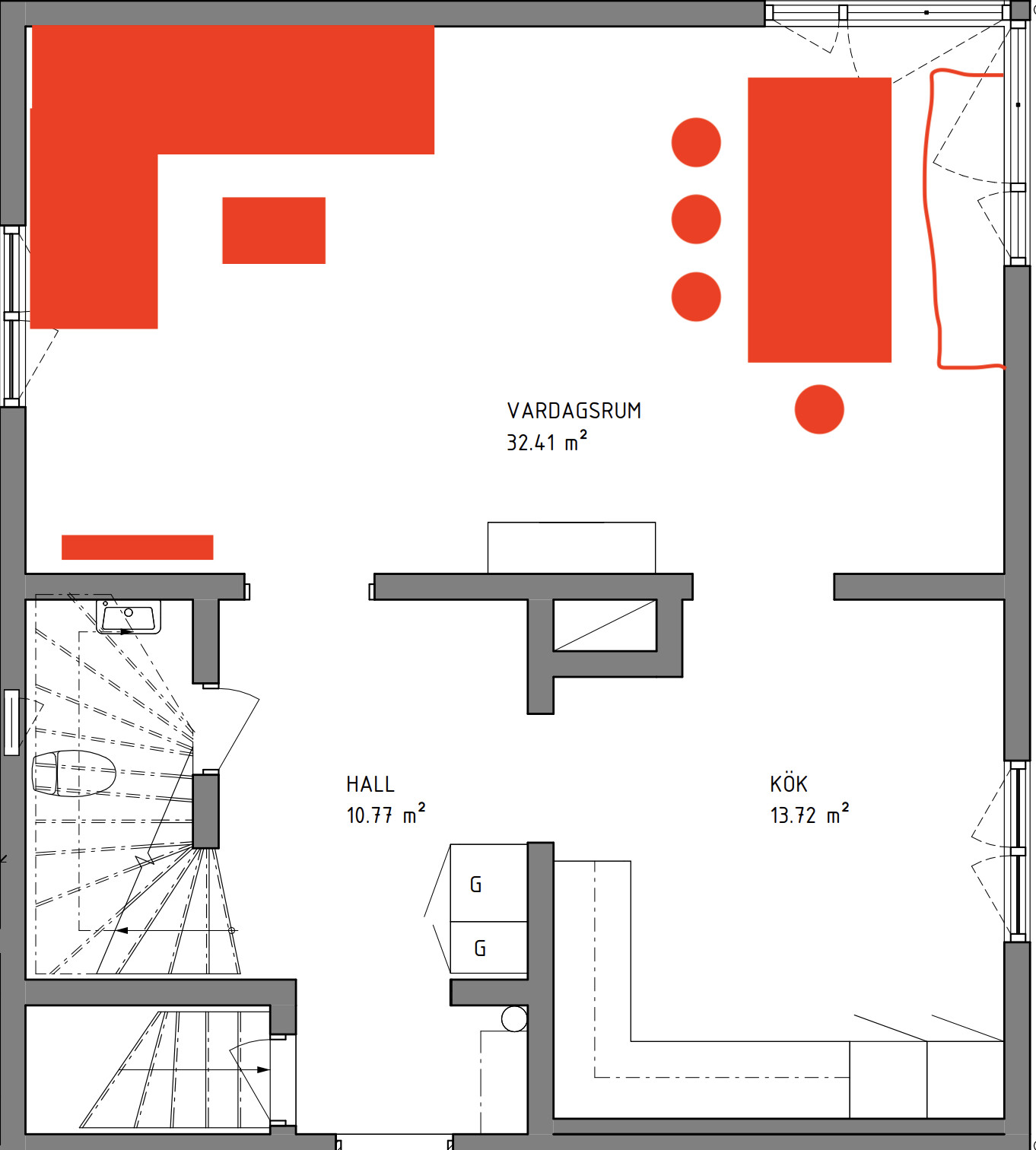

Bor i en träkåk från 20-talet där idag vardagsrummet delar yta med matplats (båda i söderläge), med köket i anslutning till matplatsen enligt bifogad skiss. Den röda klumpen i vinkel till vänster ska föreställa en hörnsoffa.
Nu ska köket renoveras, och vi funderar på den för oss ganska radikala idén att byta plats på kök och vardagsrum samt göra en utgång via altandörr från det nya köket (ungefär där fönstret är vid hörnsoffan idag). Rent tekniskt är det görbart, källare gör det ganska enkelt att fixa rördragningen.
Funderar på om köket blir för stort kontra vardagsrummet. Tanken är att göra köket i en rak form längs väggen längst upp i bild. Eventuellt en köksö, även om braskaminen i mitten av rummet blir lite svår att utnyttja då. Har vi ingen köksö känns det lite som att det blir en stor tom yta i mitten, vilket kanske är dåligt... Eller bra. Ja ni hör. Kört fast lite.
Input i ämnet?

Det är lite opraktiskt med ett väldigt långt kök, det blir långa avstånd mellan så mycket, mycket bärande.
Var ska ni ha matbordet om köket går hela vägen bort till där matbordsstolarna står i dag?
Mät upp hur långa väggarna är i köket och sätt upp kartonger, brädor etc. kring dagens soffa för att känna vad just ni tycker om att ha soffgruppen i ett så litet rum.

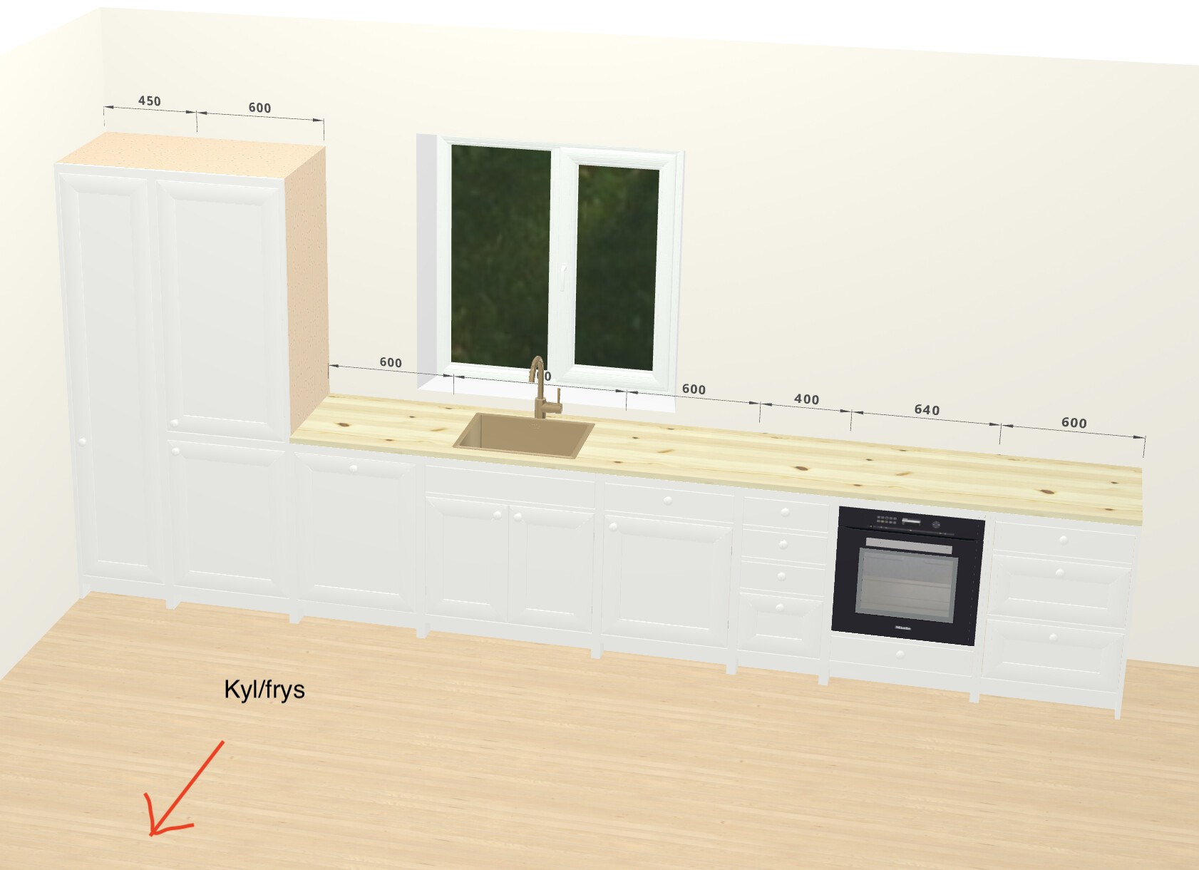

Tack för input! Vi har skissat köket enligt bifogad bild (bortse från det fula fönstret och allt, vi ville bara lägga in alla funktioner på en rad), ca 4,5 meters bredd på köket. Då har vi en liten marginal till matbordet, men visst, det kanske kommer upplevas som tight. Bra idé att försöka känna på det mer konkret med hjälp av plank/kartonger, det ska vi absolut göra.BirgitS skrev:

Hej! Jag tycker det är en intressant idé som ni gör rätt i att undersöka. När det gäller det stora köket så tror jag att ett L-format kök som går ut i mitten av rummet, alltså som en halvö, kan funka. Rummet är tillräckligt stort för ett rejält kök med stor matplats. Frågan är om ni tycker ett litet (ombonat) vardagsrum är tillräckligt?
Vi har tänkt tanken att göra det L-format, möjligtvis med en köksö. Jag misstänker att det kommer kännas lite avigt, att man kommer måsta runda den på väg mot bordet X antal gånger per dag. Men det är möjligt att det går att göra smidigt ändå. Vardagsrummet blir ca 3 kvm mindre än idag, så det bör funka, även om vi får testa det bättre på något sätt innan beslutet tas!J Jo1234 skrev:Hej! Jag tycker det är en intressant idé som ni gör rätt i att undersöka. När det gäller det stora köket så tror jag att ett L-format kök som går ut i mitten av rummet, alltså som en halvö, kan funka. Rummet är tillräckligt stort för ett rejält kök med stor matplats. Frågan är om ni tycker ett litet (ombonat) vardagsrum är tillräckligt?
