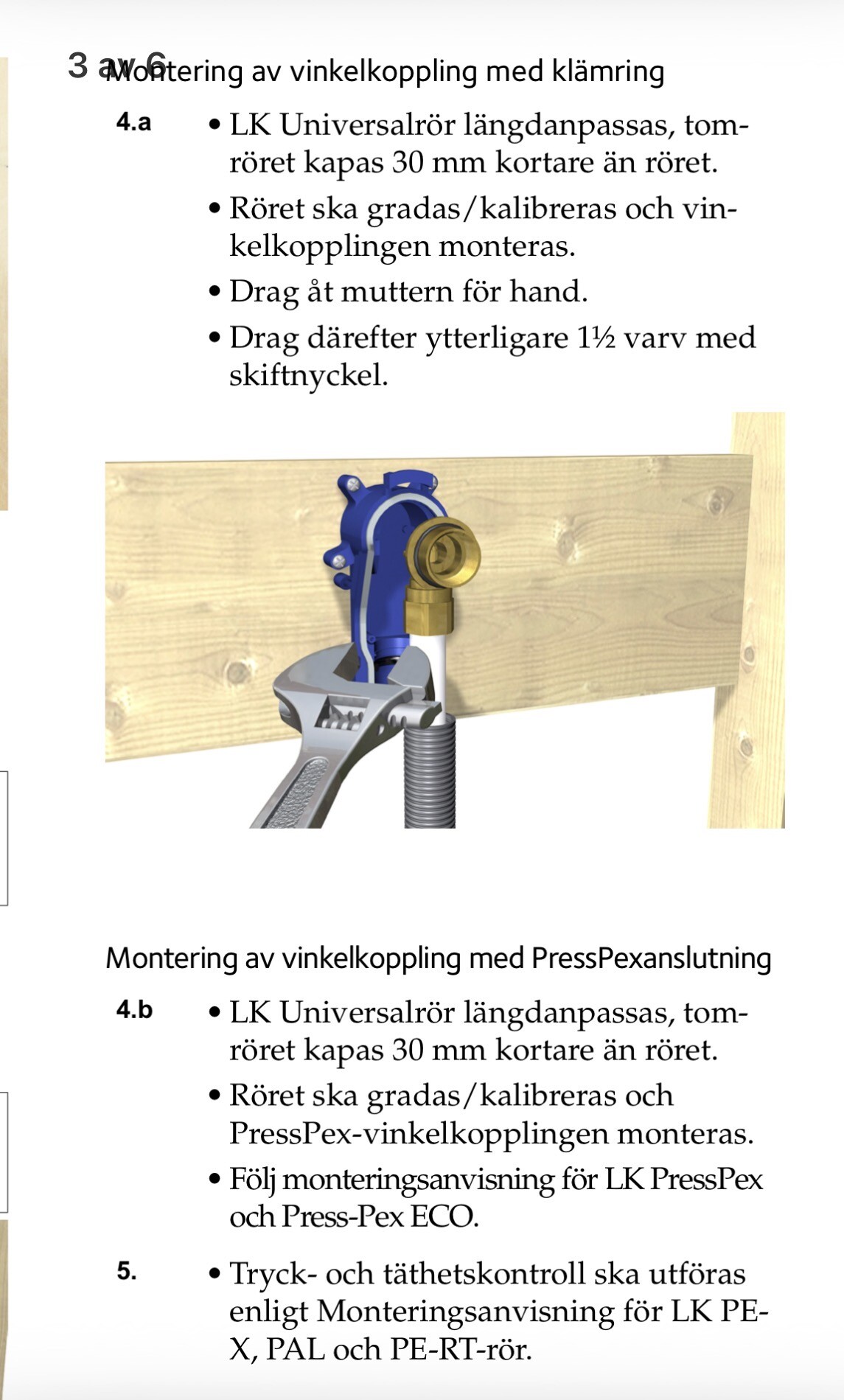

Byta PEX rör i RIR
Inga problem att byta, värm nya slangen med kupévärmare innan så den blir hanterbar.
Jag drog ut gamla och drog in en ny med dragsnöre. Fasa av änden 30-40cm så den blir medgörligare alt köp/låna ett skarvstycke.
