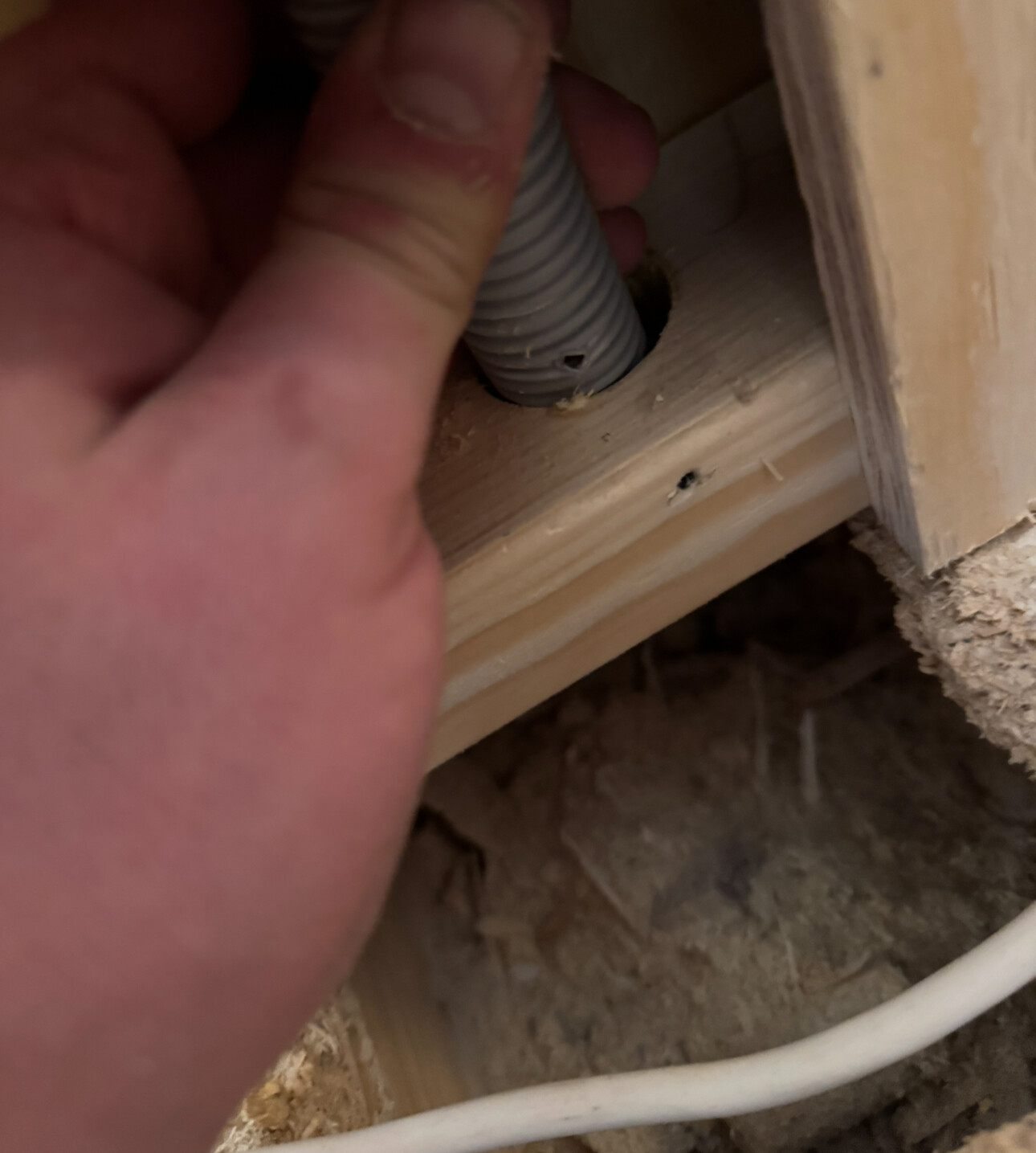

f.n då drar ja nytt i väggen istället.Krilleman skrev:
testade å dra men d sitter fast kan man säga
3st 90 böjar
Då ska du försöka få i en tjockare ståltråd och i andra änden ska det vara en plugg eller annat att fästa ståltråden in. På samma gång fästes ett snöre i änden som följer med in ,så att det går att koppla på och dra åt andra hållet.V Villafix skrev:

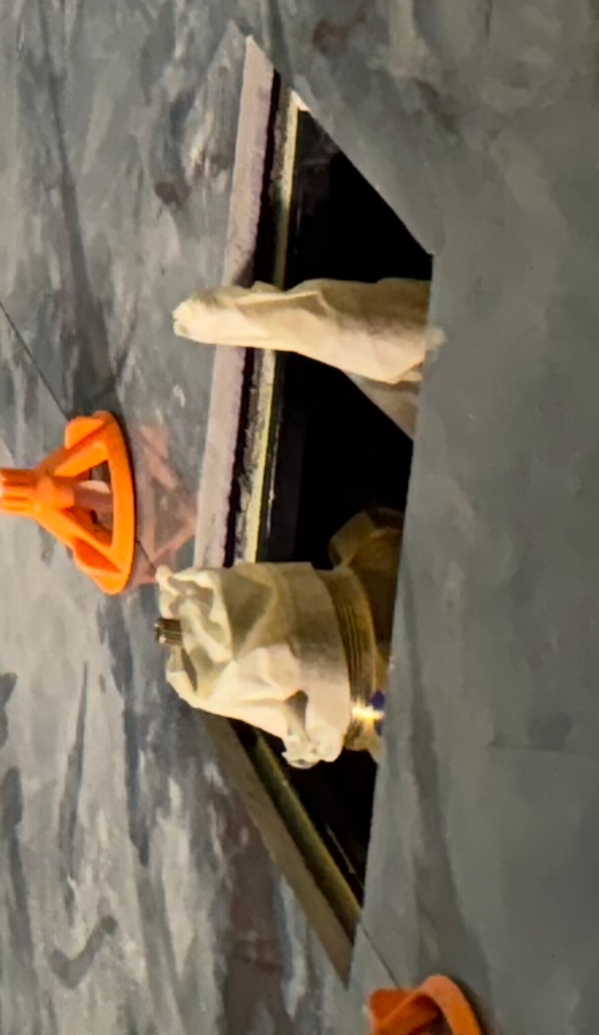

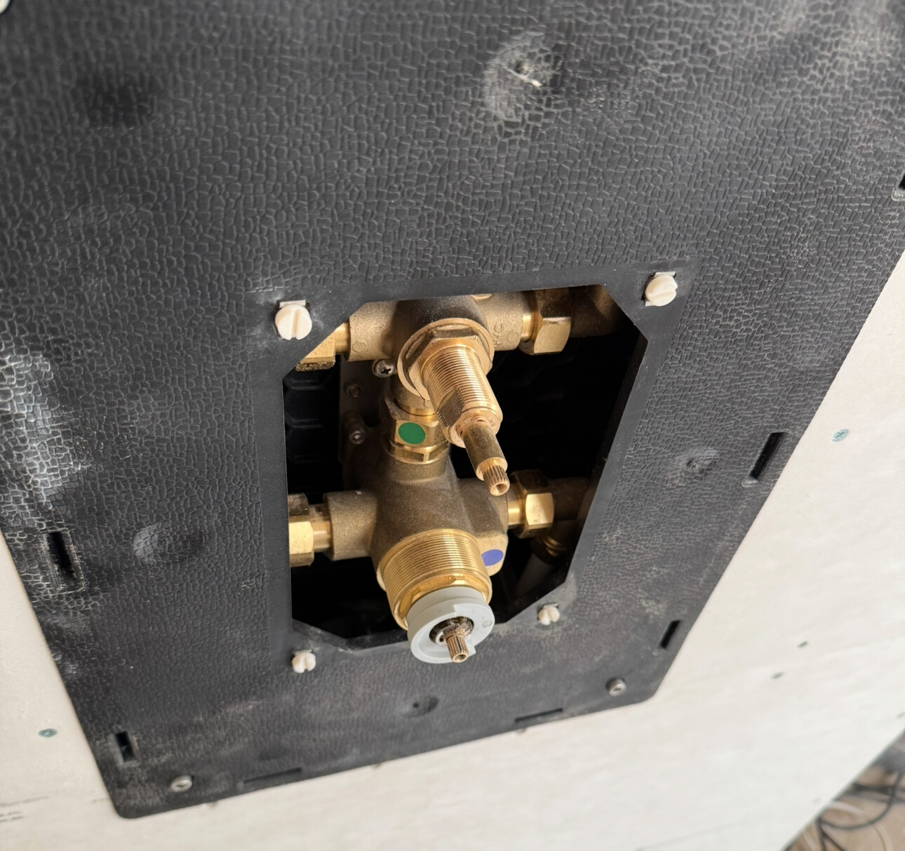

Har ett skadat pex RIR i badrummet.
Det är ganska trångt där det ansluts i duschen, innan och efter kakling.
Röret går ner i golvet från fördelarskåpet och upp i väggen till duschen, så är två 90-graderskrökar, sammanlagt kanske 3m långt.
Som ni ser på första sidan kommer jag ju åt skadan väldigt enkelt från utsidan. Är det värt att ge sig på att byta pex-röret eller ska man sätta en skarv direkt? Lite ont i magen för att det ska gå åt skogen med att dra igenom ett nytt rör alt ska vara svårt att koppla in igen.
