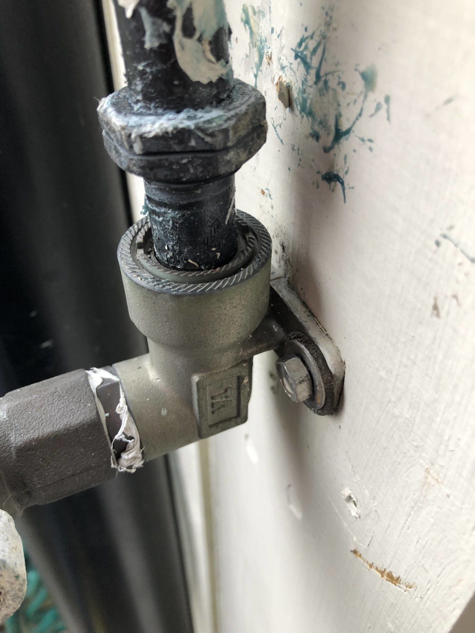

Hej. Upptäckte att fasta slangen ute har en spricka och läcker när jag sätter på utvattnet. Har köpt ny slang MEN får inte loss den gamla från PRK (?) vinkelkopplingen. Vill inte förstöra nåt och frågar här istället.
Tack på förhand. Närbild på en sprucken fast vattenslang ansluten till en PRK vinkelkoppling på en vägg.
Här har något blivit rejält fel. Fantastiskt att det hållit tätt!
Väggfästet och slangen är av rätt dimension. På slangen sitter rester av den plastmutter som ska fixera slangen i väggfästet. Men istället för muttern så har någon skruvat i en dimensionsförminskning i väggfästet och på något vis med våld pressat eller vridit i slangen direkt i förminskningen. Förminskningen är alltså den mässingsdel som är iskruvad i väggfästet och har två små urtag mitt emot varandra. Den är gängad på insidan, så förmodligen så har någon vridit i slangen. Egentligen ska där sitta en plastmutter för en mindre slangdimension.
Du behöver nu:
1. Ta loss slangen. Om den ändå läcker, bruka det våld som behövs. Det underlättar kanske att ta loss väggfästet från väggen så du kan skruva det relativt slangen.
2. Skruva ur förminskningen. Använd urtagen och exempelvis en plåtbit att vrida med.
3. Montera den nya slangen med en ny plastmutter.
Titta på bilderna i länkarna nedan för att se hur det ska se ut.
