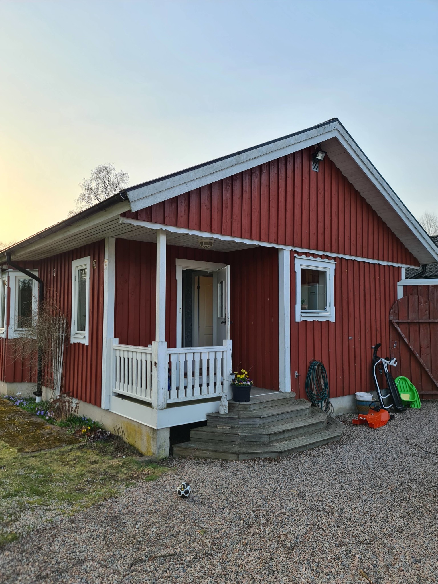

Hej.

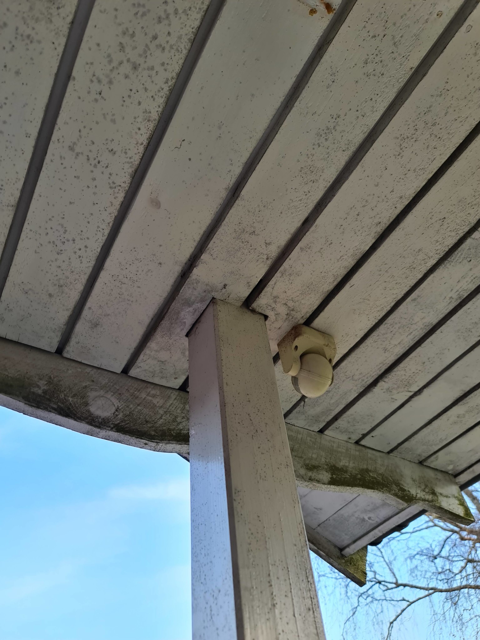

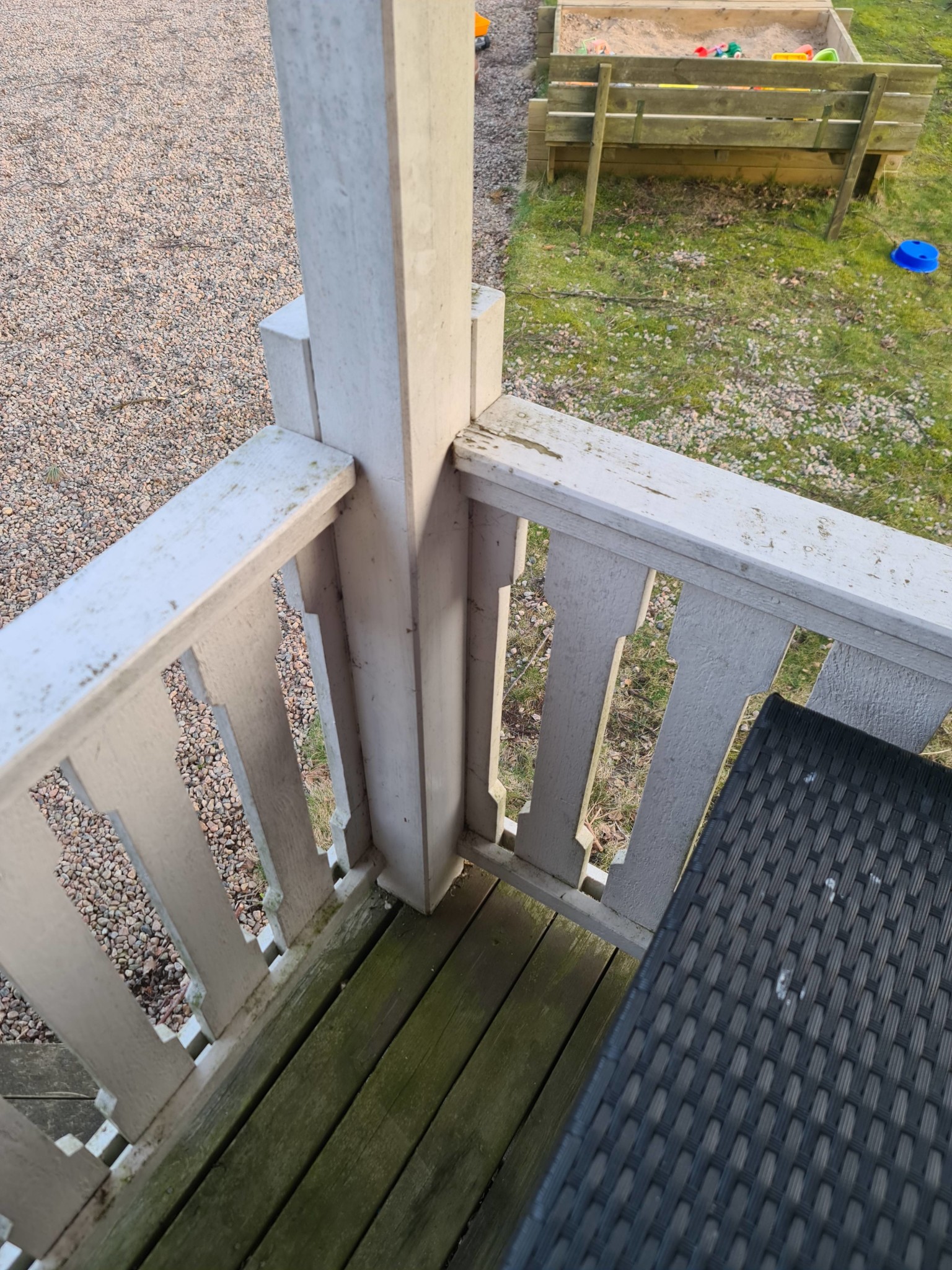

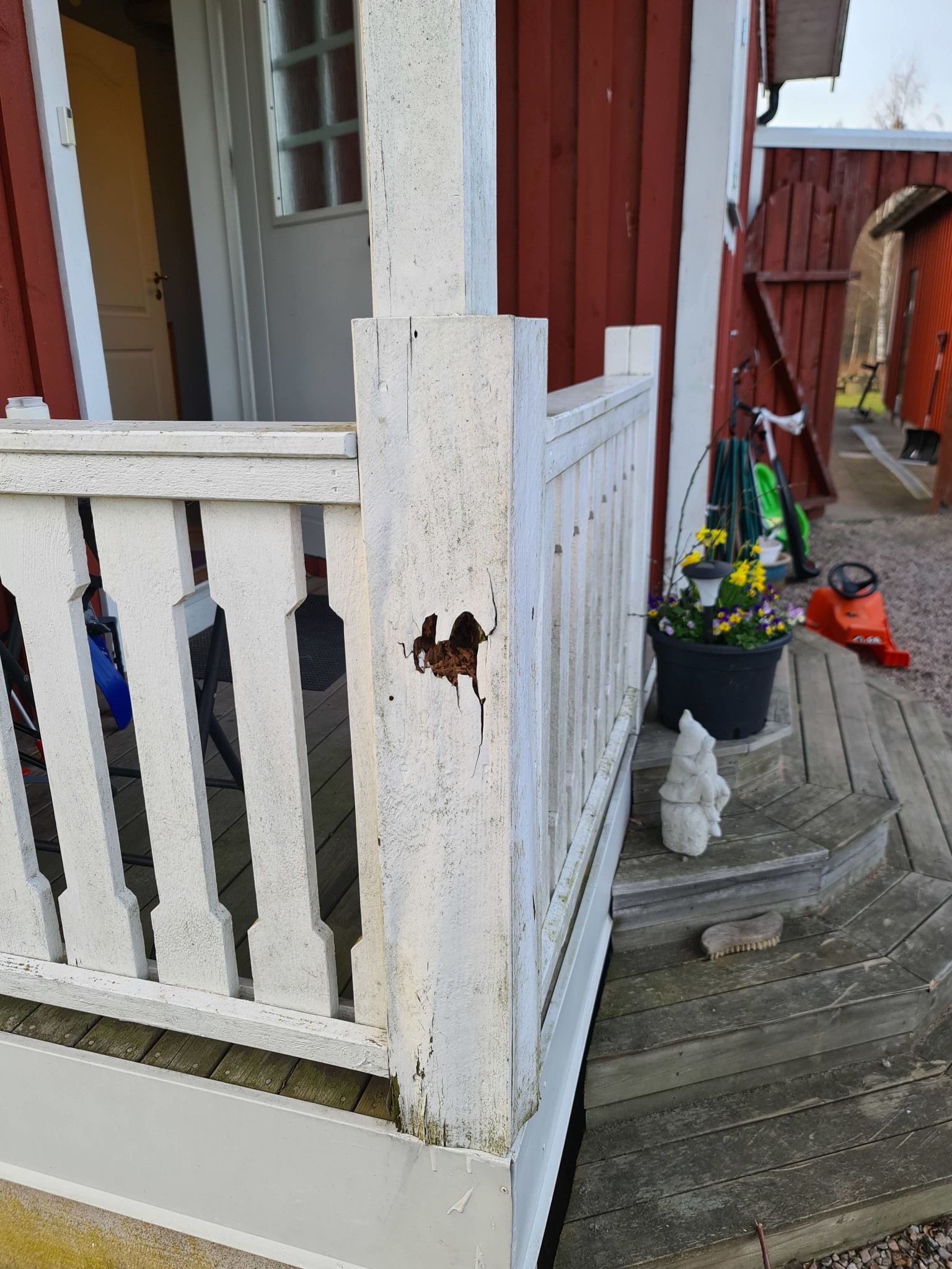

Ska ge mig på att byta ut den ruttna ovårdade entretrappan här hemma och trodde i min enfald att det bara var själva räcket som var ruttet men med lite trycktest med en skruvmejsel så kunde jag trycka in lite i stolpen också.
Jag utgår ifrån att stolpen måste vara kvar då den garanterat bär upp hela hörnet och det är lika mycket jobb att byta hela som att byta skadat material?
Stämpa upp, skruva loss gamla stolpen och skruva dit en ny, något man ska göra annorlunda eller förbättra?

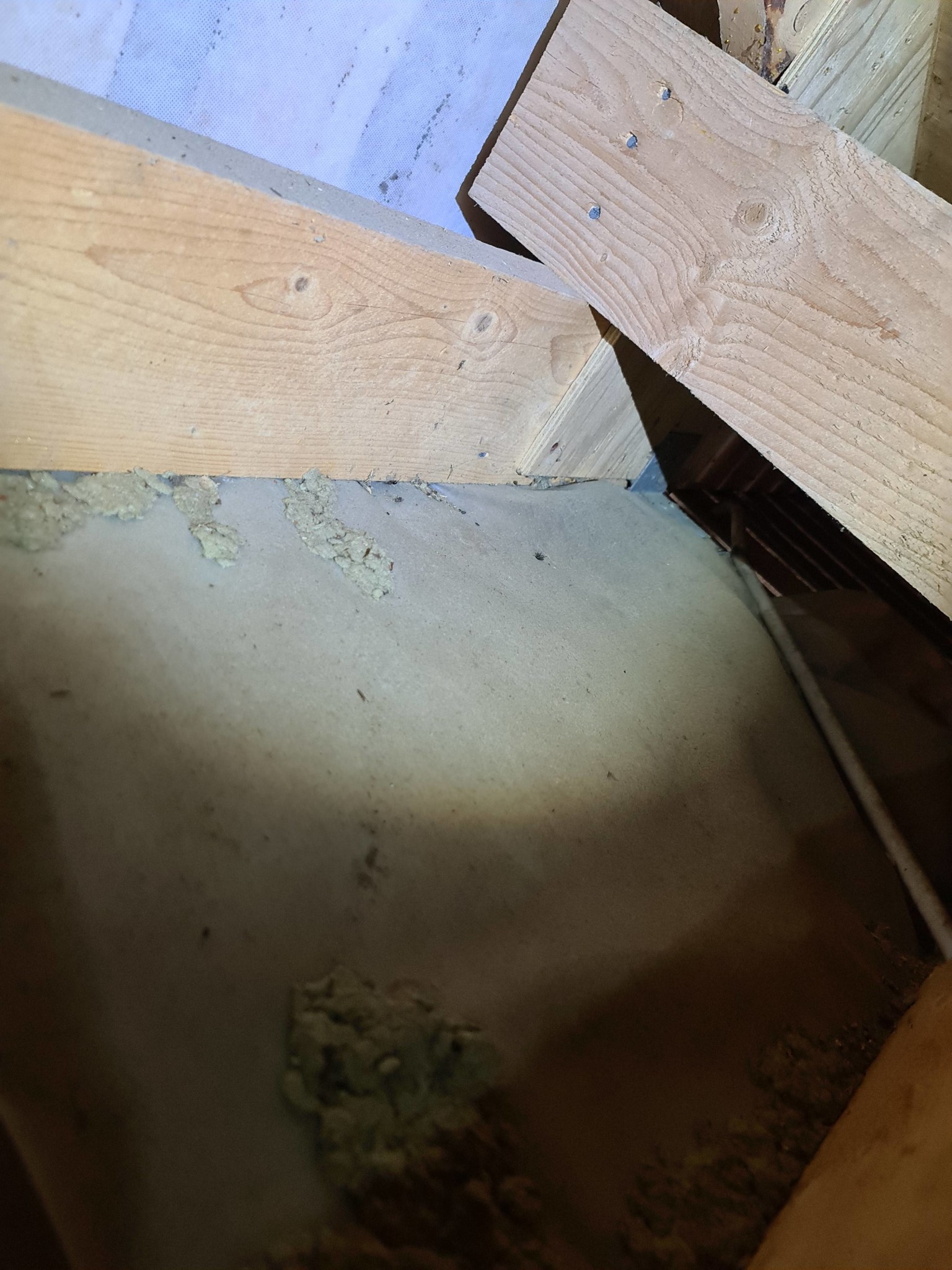

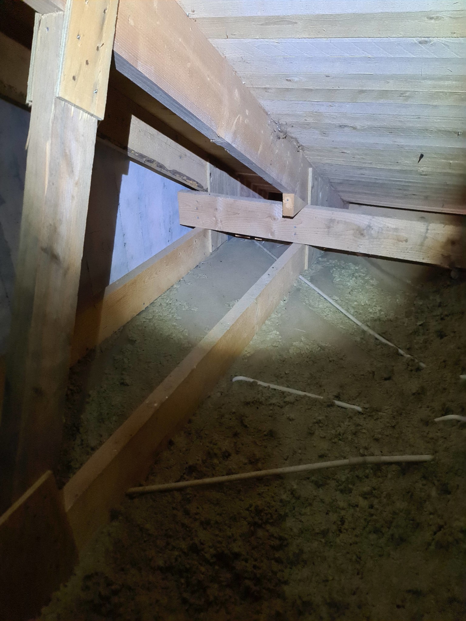

Inne på vinden
Där kan man se vinkeljärnet stolpen är skruvad i, inte sett om det är mer men då får jag riva underspikningen för att se.

Tillägg, det är w-takstolar
Ingen som gjort något liknande och kan komma med något hjälpande tips?

Är stolpen verkligen dålig? Ser ut att bara vara plankorna på utsidan som är dåliga, dom är troligtvis bara estetiska.
