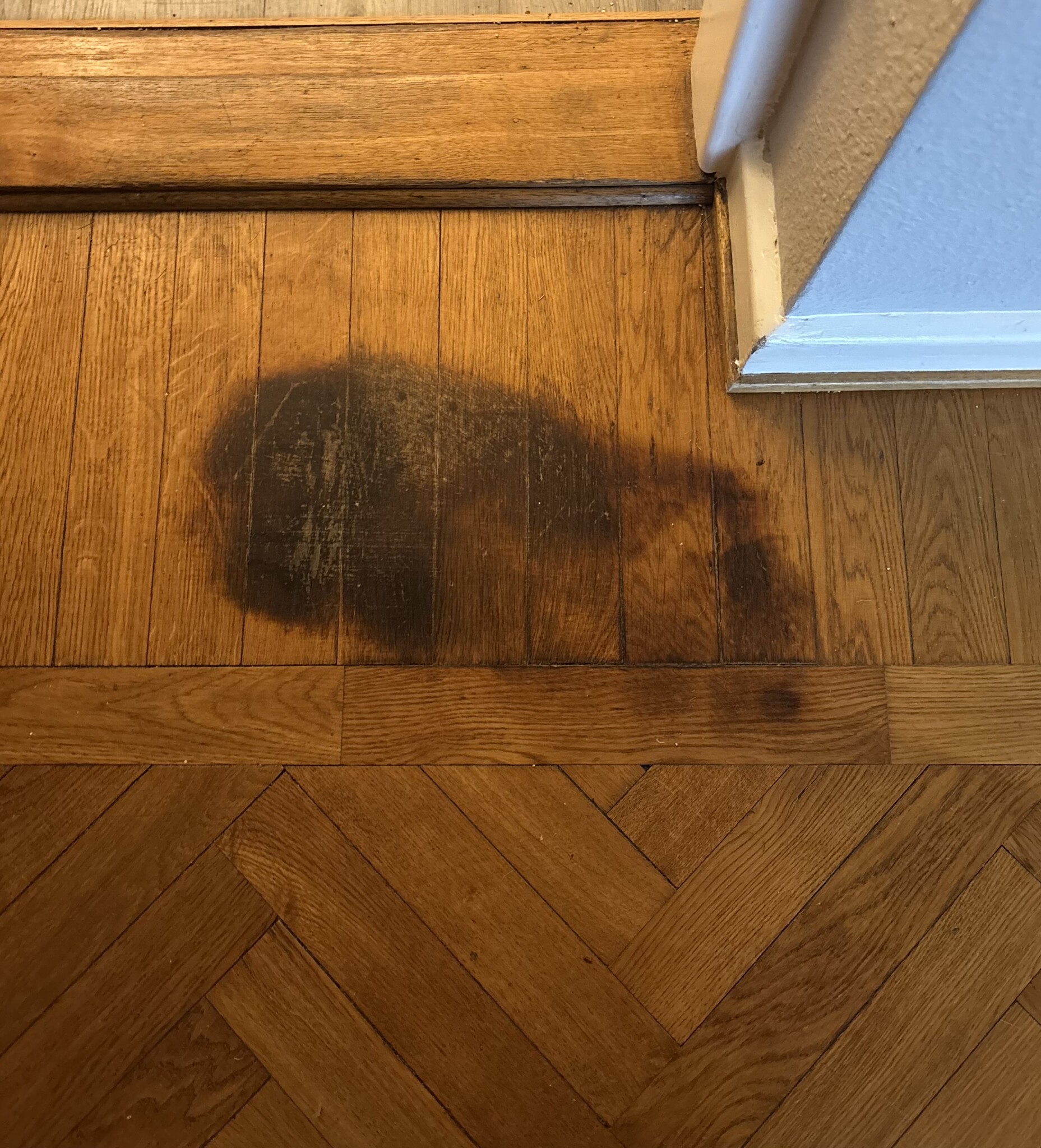

Min dotter har precis flyttat hemifrån och är just nu mycket stressad över en fläck i parkettgolvet som hon upptäckte under en soppåse som hade börjat läcka. Soppåsen innehöll dessvärre bland annat kattsand så fläcken kan vara katturin. Tack och lov så luktar det inte. Jag tänkte ge mig på att byta stavarna men kan inte hitta begagnade stavar någonstans.
Hela rummet är 40 kvm så det känns onödigt och kostsamt att slipa om allt. Eller tror ni att det går att slipa om lokalt utan att det blir för stor skillnad? Tacksam för råd. Det är en hyresrätt.

Det är väldigt svårt att punktlaga ett parkettgolv.
Går du in på en affär som säljer golv, inte Bauhaus eller liknande, så brukar dom ha slitskikt i ek man kan köpa. (Iof kan Bauhaus kanske ha det också, det vet jag inte)
Första problemet är att du kommer få färgskiftningar på det gamla och det nya.
Det andra problemet är att lacken inte kommer flyta ut så du får en kant med lack.
Det gäller oavsett om du byter stavarna eller slipar om det tyvärr.
Begagnade stavar, då får du nog hoppas på någon som river ut ett golv där du kan få en planka eller 2

Tack snälla. Ok, jag ska försöka hitta begagnade stavar med liknande patina eller så får det bli att anlita någon att slipa hela golvet. Men jag vet ju inte hur djupt det har trängt in. Det kanske inte ens går att slipa utan att byta ut.
Suck, det första dottern gjorde var att ringa mamma så nu kommer jag ägna hela semestern åt att hitta lösningar 😅
Kan du inte börja med att prova att bleka fläcken som första åtgärd, har ni provat med tex klorin?

Tack snälla för tips. Vi har inte vågat göra någonting med risk för att förvärra det. Men om det ändå måste slipas eller bytas ut så har vi inget att förlora 😊
Efter en snabb googling hittade jag nu blekmedel för parkett som innehåller väteperoxid. Jag beställer! 🙏
Oxalsyra är effektivt att ta bort/bleka mörka fläckar på trä ex bänkskivor etc. Hur det funkar på lackad parkett är värt att testa. Jag har inte testat själv.

Problemet är då att få lös de gamla stavarna, dom sitter nog som limmade mellan varandra och ett lager lack över alltihop
Låt inte det där förstöra din semester, en omslipning löser det.

Hon flyttade in för tre månader sedan. Du har helt rätt, hon ska bo där ett tag så det är inte akut. Fick råd nyss om att försöka bleka, det är värt ett försök. Sen får vi ta nya beslut.
