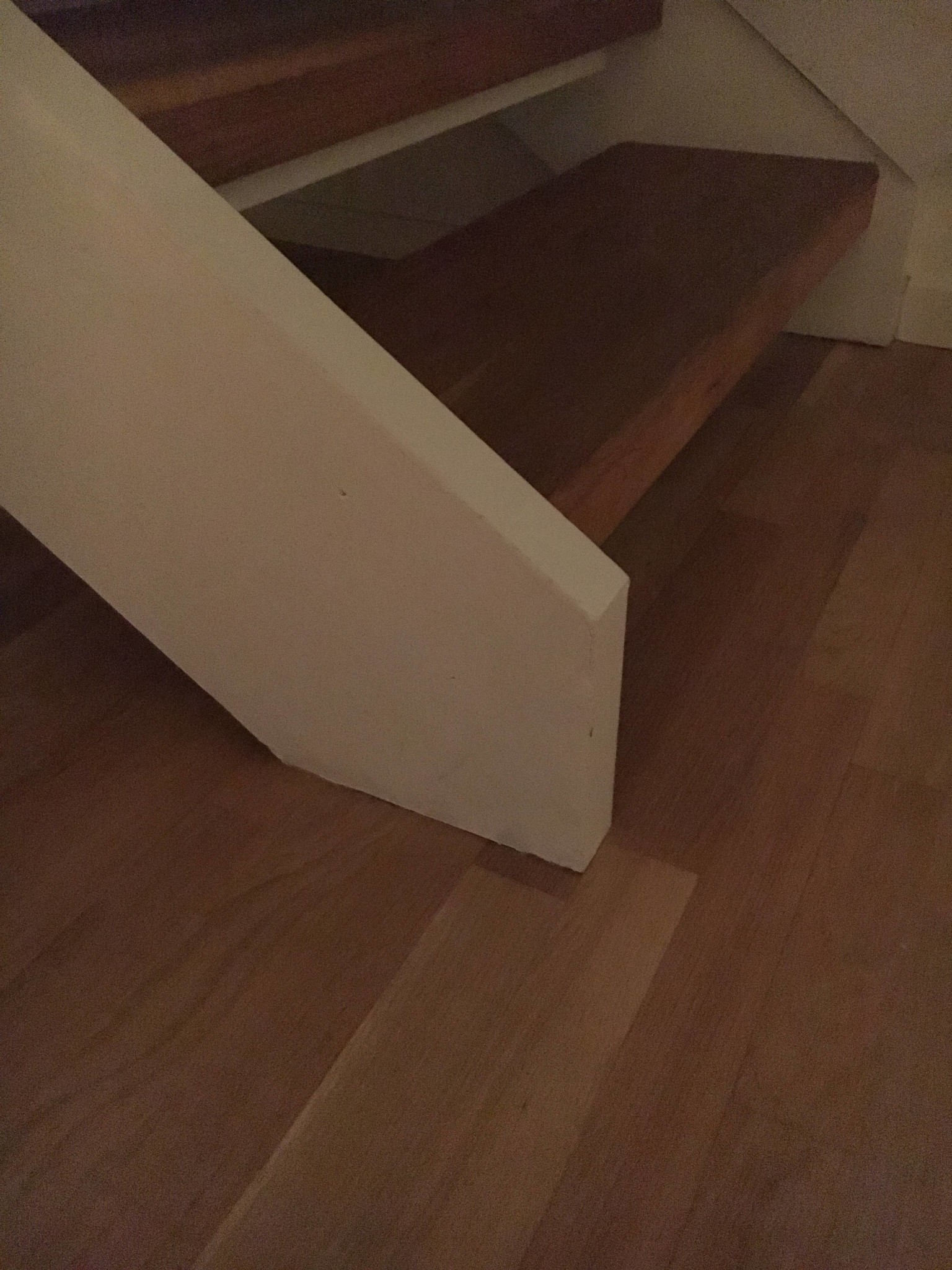

Andra funderingen är vid trappen där vagnstyckena står på parketten. Tror ni att den hår att lyfta trappen lite försiktigt med en domkraft och sedan få under parketten?

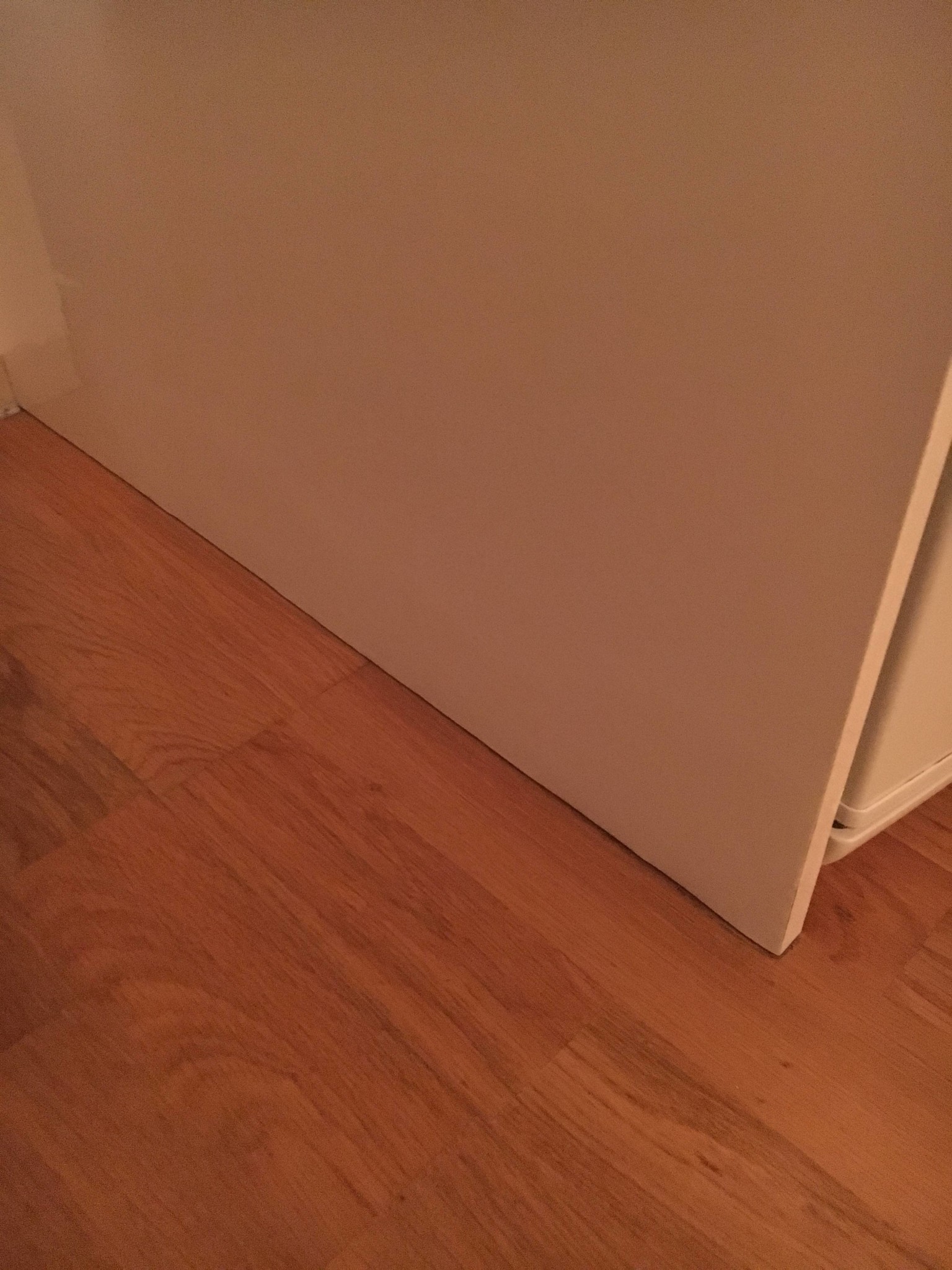

Sista funderingen är i köket där det sitter en täcksida vid kyl/frys. Några tankar hur det kan bli där?

Parkettgolv, som läggs som flytande golv, får man inte placera väldigt tunga saker (trappa, köksö) på eftersom golvet måste kunna röra på sig beroende på rummets luftfuktighet. Läs noga i Tarketts läggningsanvisningar.
Täcksidan, kyl och frys tar man väl lämpligen bort innan man tar bort det gamla golvet och sätter tillbaks när det nya golvet är på plats.
Vad gäller trappan så är det så man brukar montera trappor idag. En trätrappa räknas nog inte som så väldigt tung.

Okej, men har svårt att se hur ett trägolv kan röra sig under ett vagnsstycke. En släkting tog i alla fall bort det gamla golvet runt trappans vagnsstycke, la det nya med det mellanrum som golvtillverkaren föreskrev och satte dit lister runt vagnsstycket (kommer inte ihåg om det är kvartsstav eller golvsockel för det är inget man tänker på).
