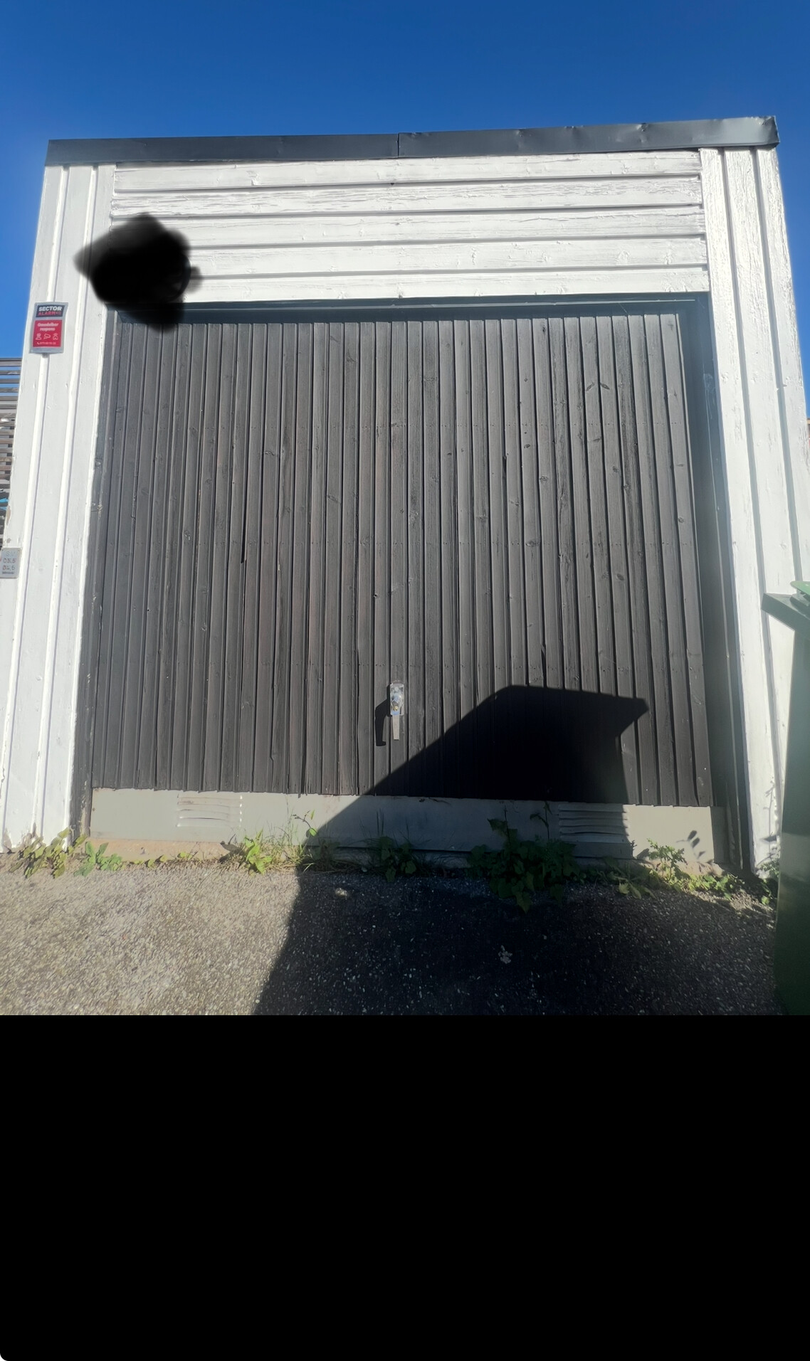

Först behöver jag hjälp med namn på dessa panel? När jag söker panel ser jag att kärt barn har många namn. Hur vet jag om det rör sig om fasadpanel, ytterpanel, z-panel. Är det något ni kan besvara genom att bara se bilderna?
Resten av garagets paneler är i fint skick så dessa ska bara målas om.

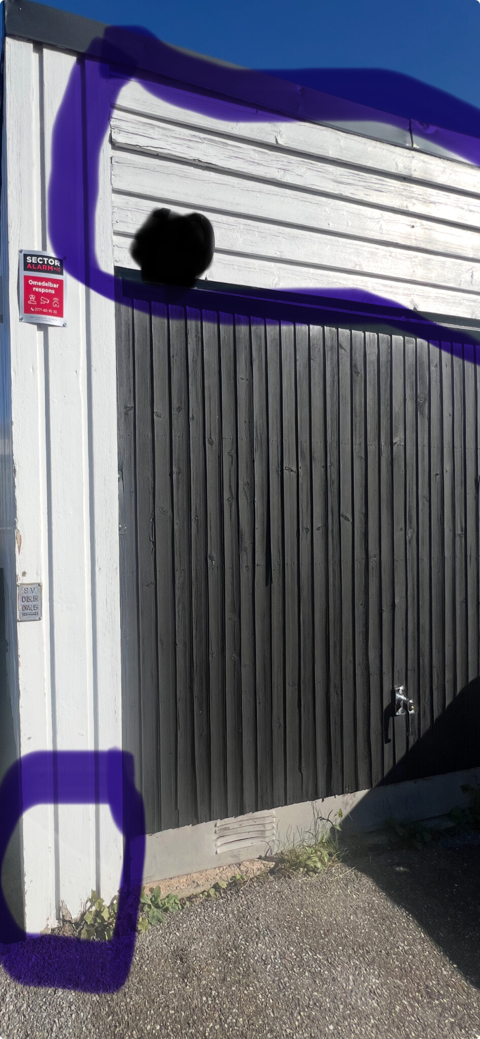

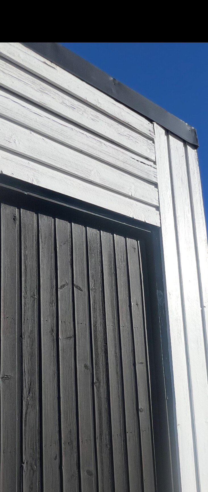

Men just framsidan vill jag byta ut det som är överst dvs liggande panelen - som murknat.

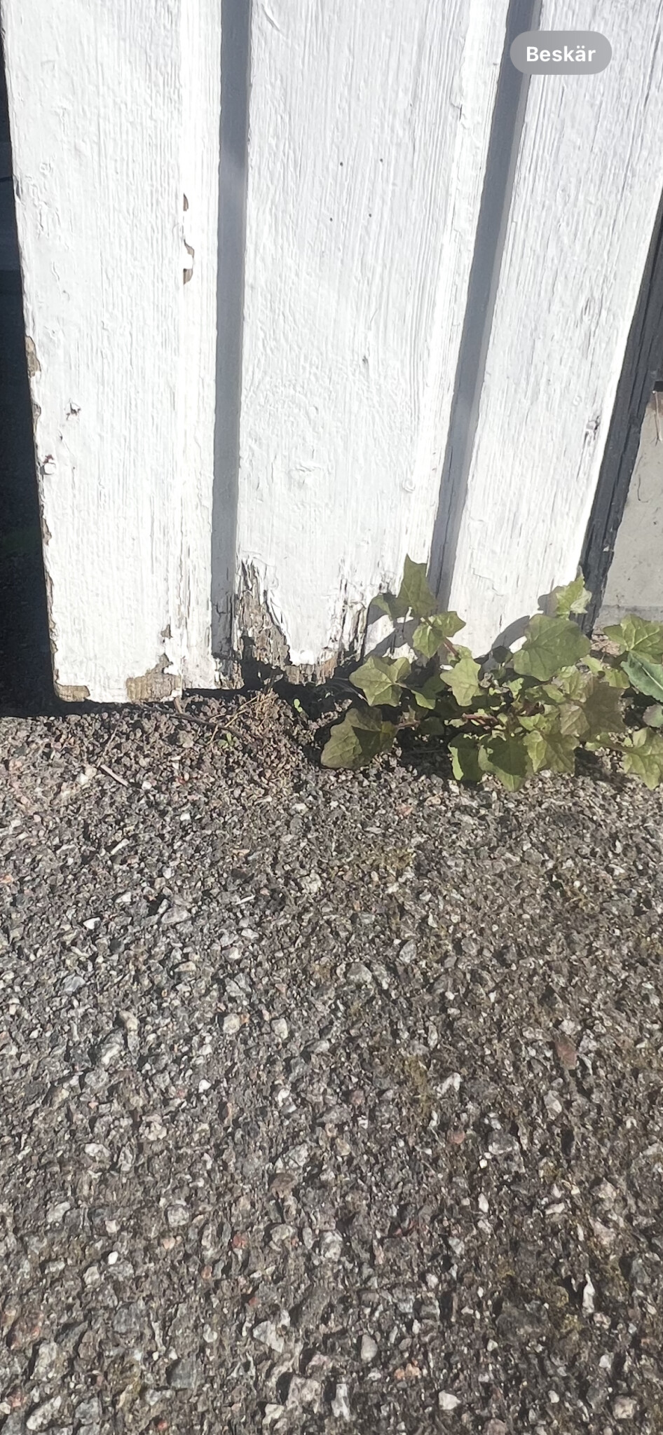

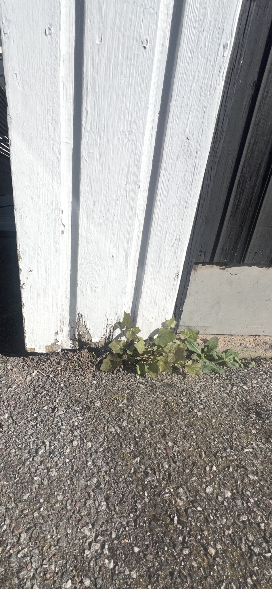

Även längst ner på panelerna (på framsidan) har de murknat - dessa är ståendes.
Behöver jag byta ut panelen som är ståendes på framsidan också för att åtgärda det som har murknat längst ner?

Namnet på panelen är kanske inte det viktigaste, men du vill ju sannolikt att det ska vara så likt existerande som möjligt, så får du loss en bit så kan du ta med den till olika bygghandlare och se vilken som har det du behöver.
Byt hela framsidan när du ändå håller på. Förstår inte annars hur du ska åtgärda de stående brädorna utan att byta dem. Försök få bort plåten med så liten åverkan som möjligt så du kan återanvända den.

Första jag ser är att liggande panel och utan fasad kant (ser ut som ej fasad kant)
Detta är ej en lämplig byggmetod eftersom regnvatten blir stående på panelen .
Nästa problem är att panelen bor för nära marken , därför den ruttnar i nederkant .
Ser ut som ytterpanelen är lockläkt , dvs man har en bottenbräda och ovanpå detta i skarven spikas en utanpåliggande bräda .
Kan också vara rakfalspanel , svårt att se .
Man byter ytterpanelen i sin helhet .
