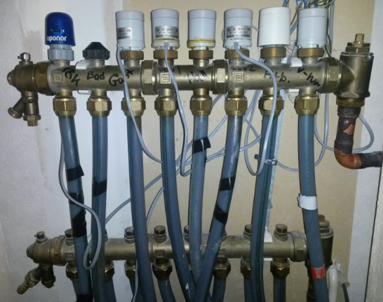

Behöver byta ett par packboxar som kärvar, ser ärgiga ut och har en synlig vattendroppe vid pinnen. Enligt servicemanualen
BLD_UFH_5207_012013_Servicehandledning.pdf sidan 2 så kan packboxen normalt bytas utan att trycket avlägsnas.
Jag har provat att lossat en packbox lite och det börjar rinna ut vatten, så har stängt den igen.
Ska den verkligen gå att byta utan att tömma systemet eller stänga några kranar? Är rädd att jag omöjligen kan lyckas skruva dit nya packboxen om det sprutar ut vatten med 0,9 bar... Har ingen lämplig uppsamling, utan det jag spiller kommer ner i bjälklaget.
Om jag behöver stänga några kranar, är det de två med fyrkantsnyckel till höger, och behöver jag hålla koll på antal varv? (jag tänker att trycket i slingorna består ändå?

Går inte trycket ned om du stänger av värmen och låter slingorna svalna? Prova om det fortfarande sipprar då.
