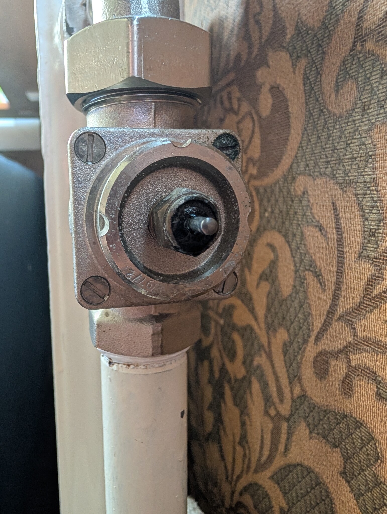

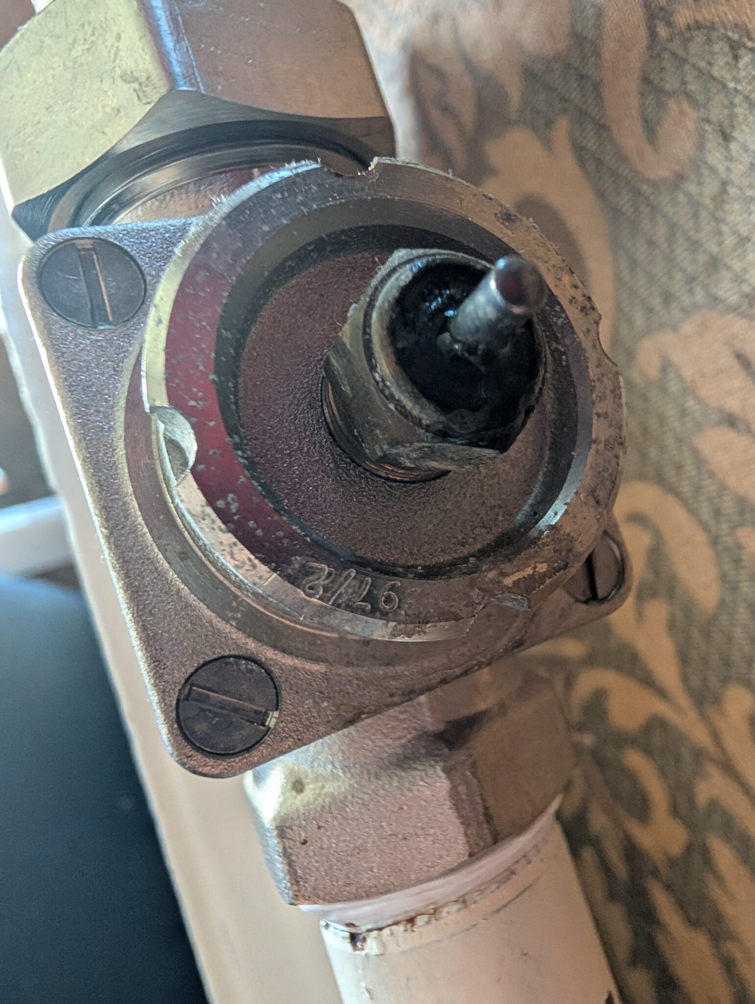

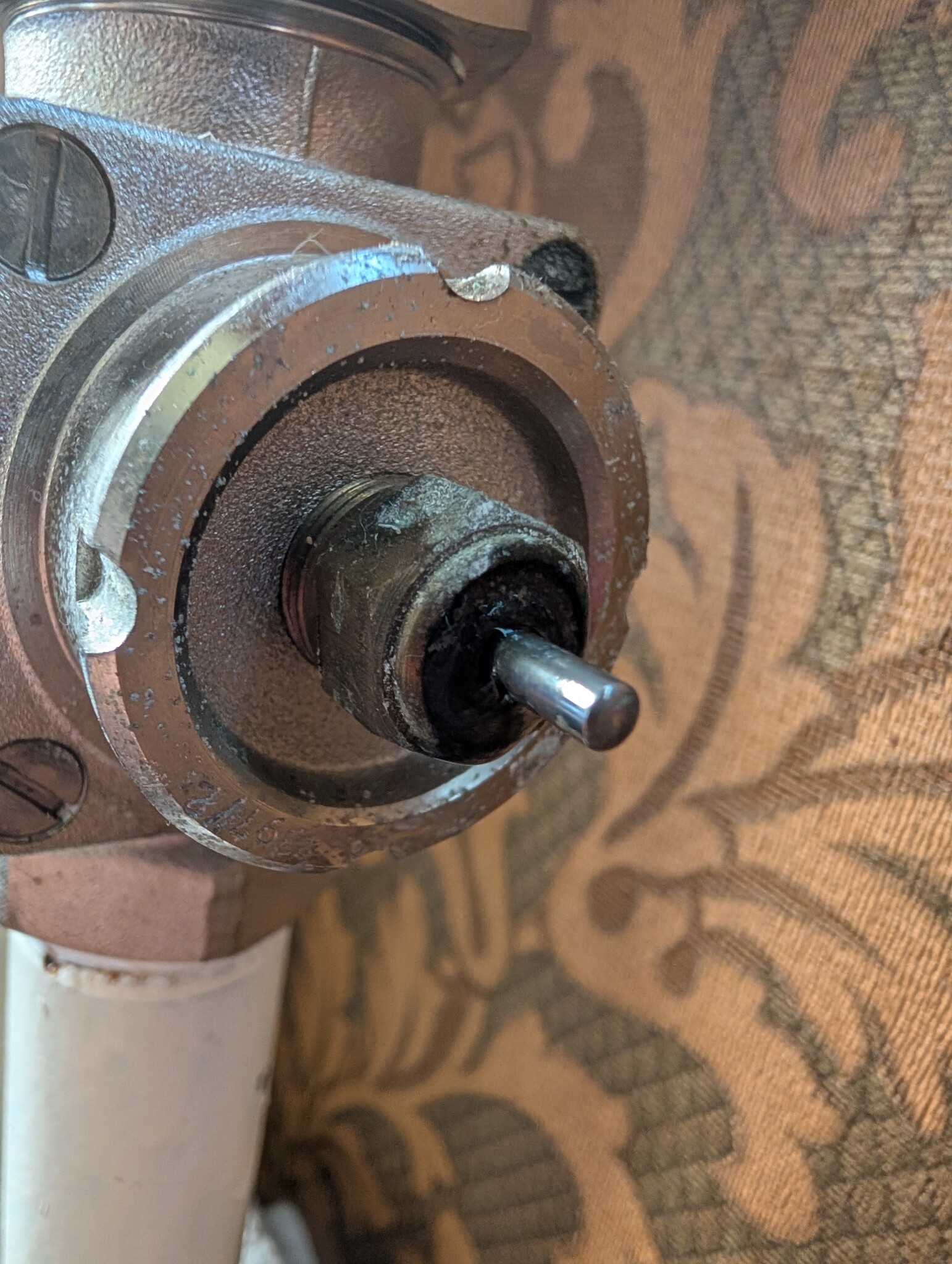

Hallå, har en packbox som läcker lite. Det började med att den läckte lite när piggen var intryckt och nu läcker den också när piggen är ute. Dock väldigt lite men dags att byta tänker jag. Ringde VVS avdelningen på Hornbach för de hade bara en packbox från Danfoss och han frågade först vad en packbox var så litar inte riktigt på deras expertis.
Så jag har några frågor:
1: Vilken modell och dimension av packbox skall jag köpa?

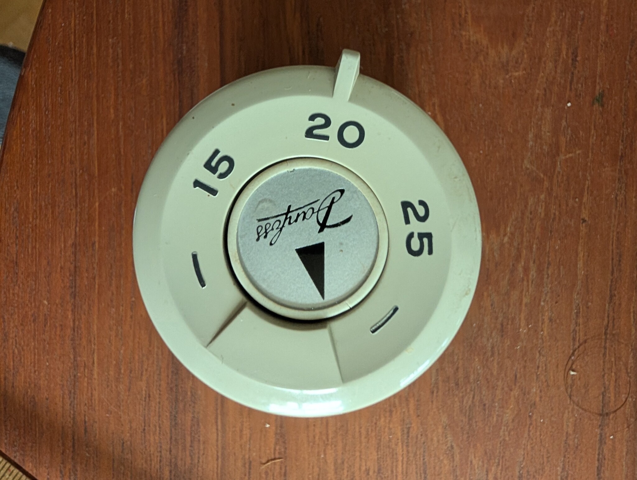

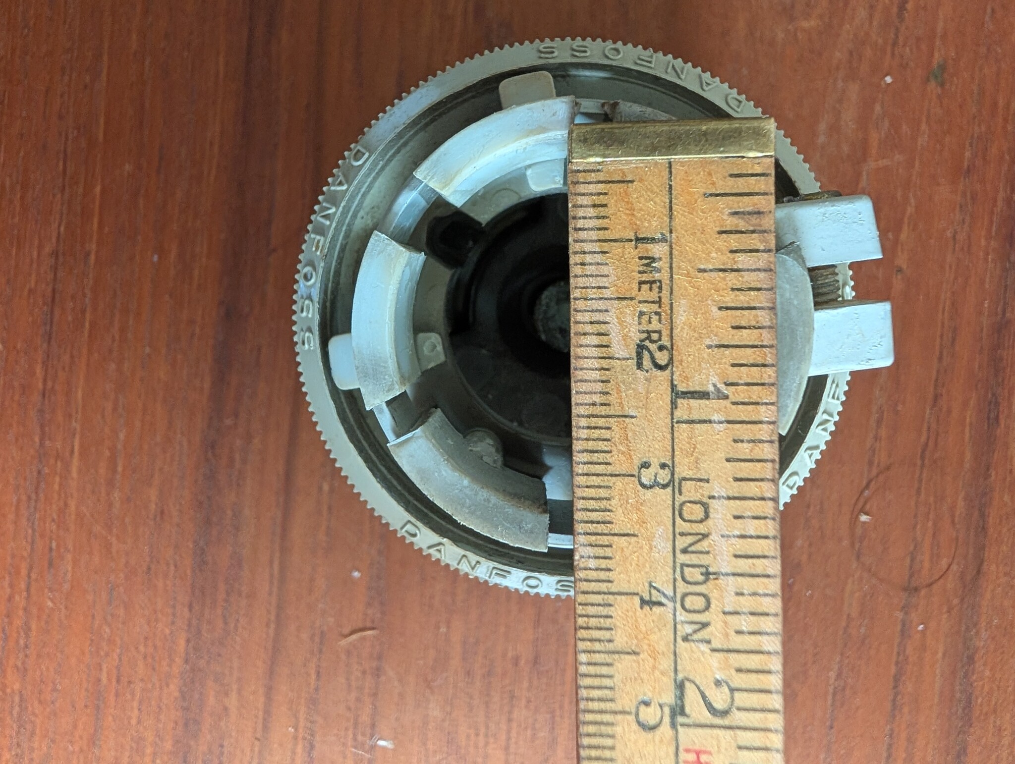

2: Är det lika bra att köpa ny termostat också? Har hittat denna som verkar vara klämring 34mm som borde passa?
https://www.hornbach.se/p/termostathuvud-danfoss-aero-ra-v-34-mm-7-28-c-015g4560/10700913/

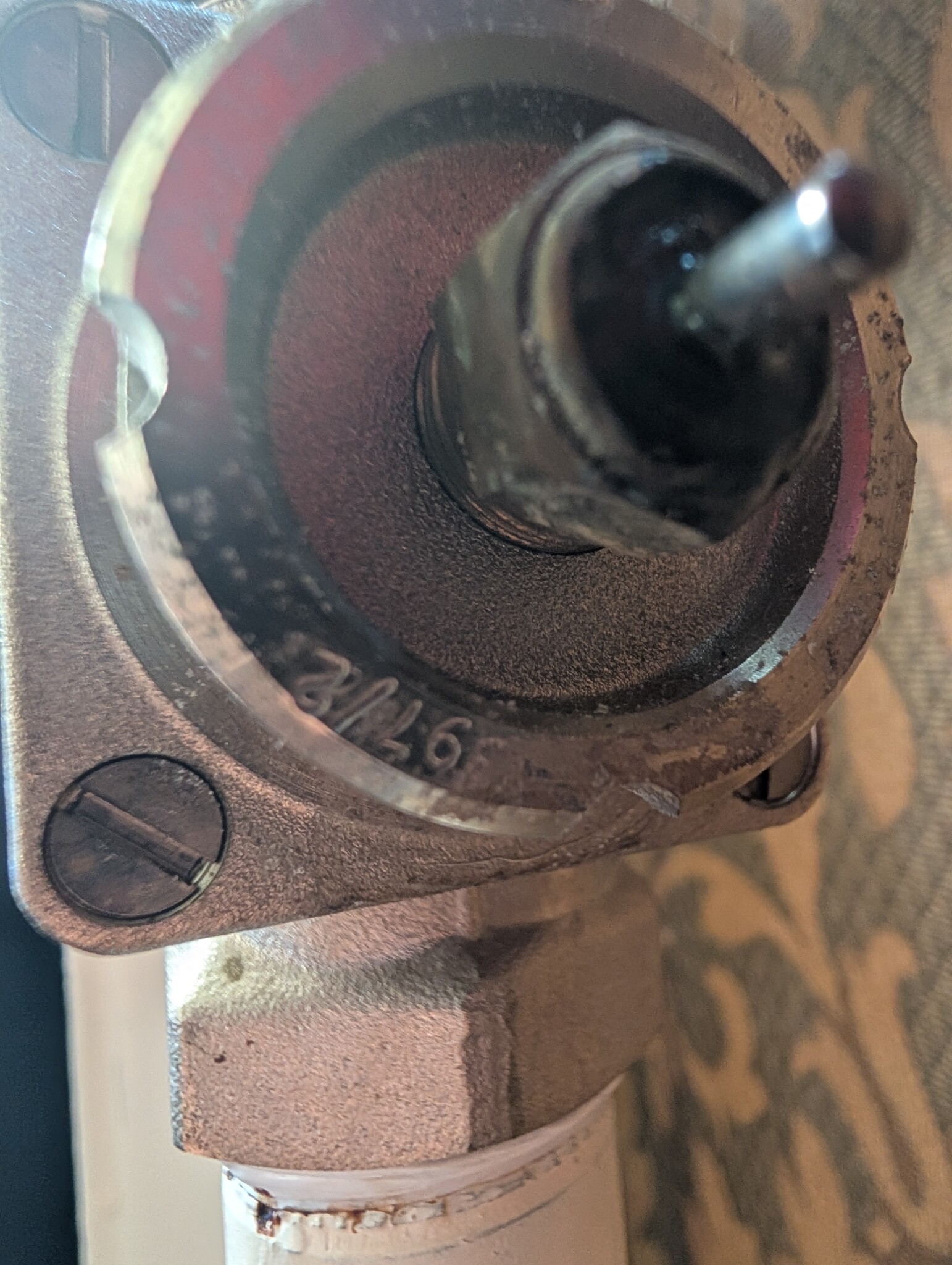

Såg att på bilderna var sifforna på ventilen lite otydliga det står alltså 397/2.
M
Uppdatering: Löste problemet själv, stängde av inkommande vatten och satte luft/vattenpumpen i semesterläge. Sen skruvade jag bara ut packboxen och undersökte den. Storleksmässigt såg det ut att stämma överens med den som Hornbach sålde. Det kom ut väldigt lite vatten när jag skruvade ut packboxen. Nån matsked vatten kanske.
Sen åkte jag och köpte denna samt monterade den:
https://www.hornbach.se/p/packbox-t...3u-0070-massing-ravl-rav-vmt-4803946/5111847/
Nu läcker det inte längre och elementet verkar värma.
