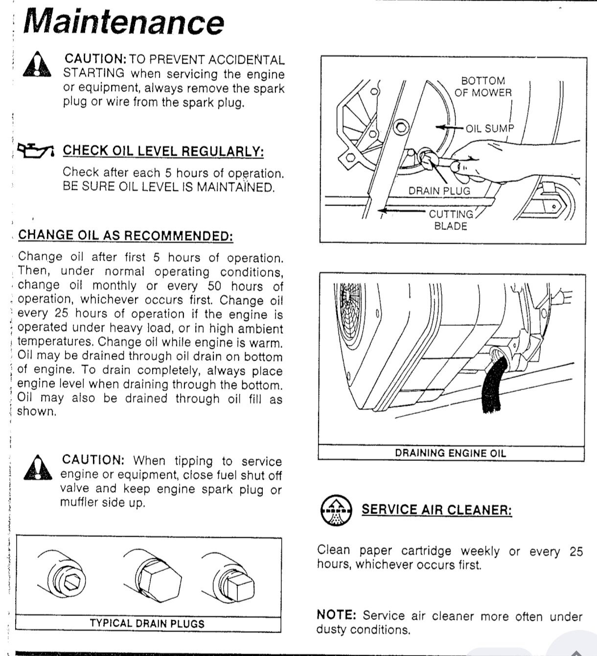

Min klippo ( Briggs ) är så gammal att den har oljeplugg (jag köpte den begagnad 1996).
Det är en Quantum 35.
Underhållsinstruktioner för gräsklippare med fokus på oljebyte och luftfilterskötsel. Skiss visar dränering av motorolja.

Mina Briggs har också plugg, men då är den nyaste från 1990-talet eller möjligen ännu något år äldre. Den äldsta Klippo Kommun från 1977. Funkar bra än men drar mer olja än vad som är roligt när man har en nyare med Hondamotor.
