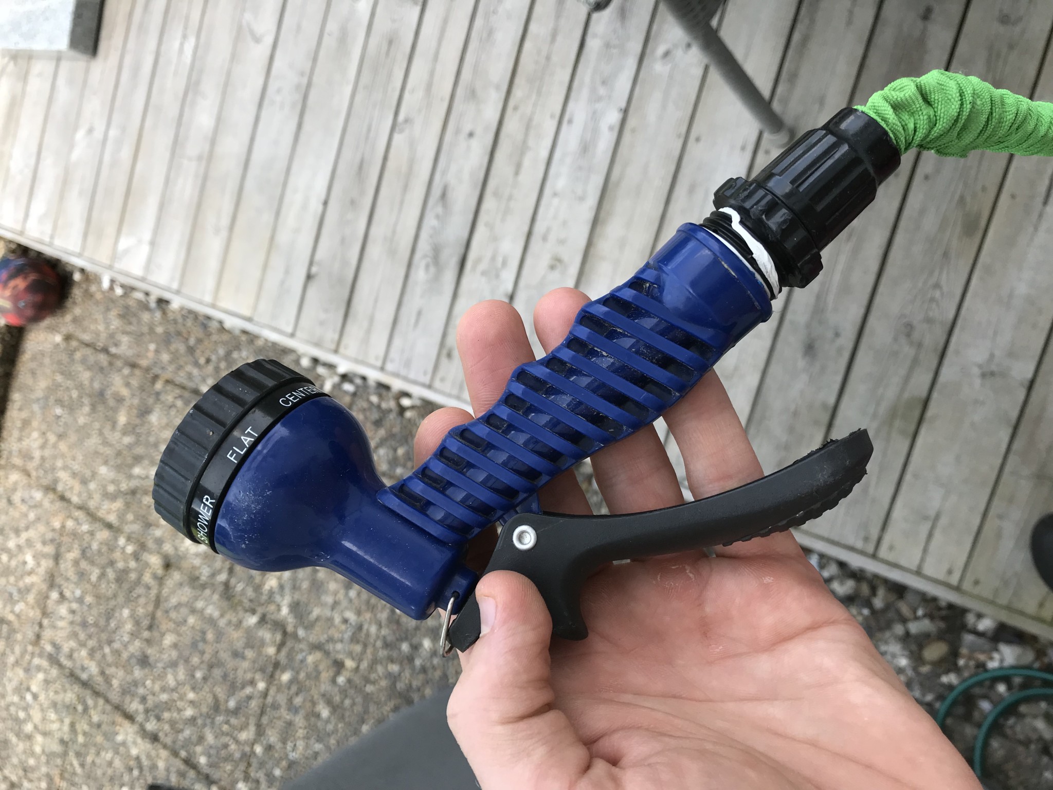

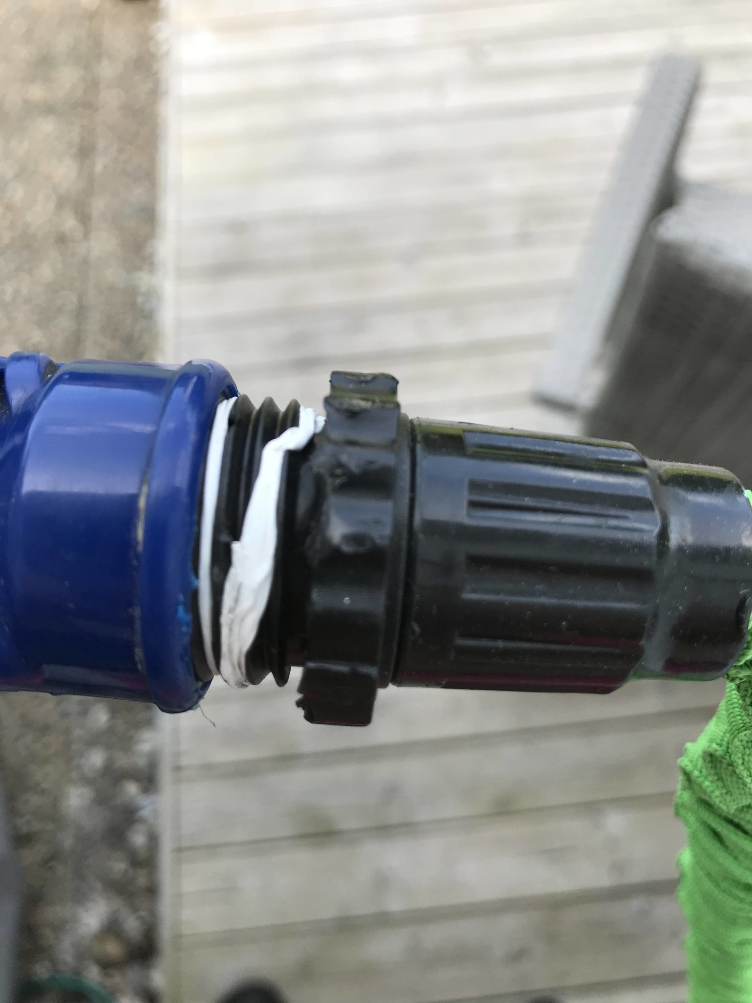

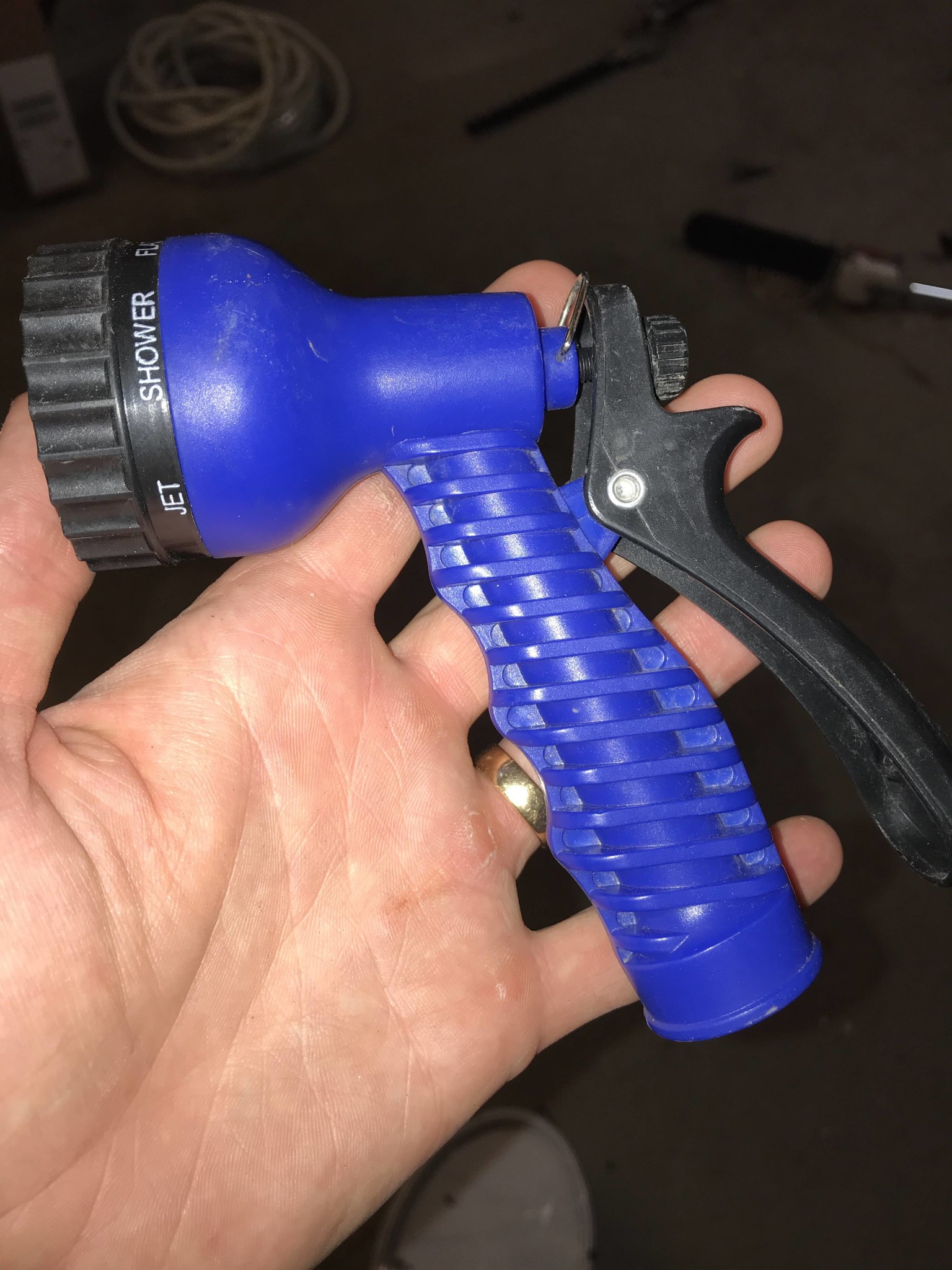

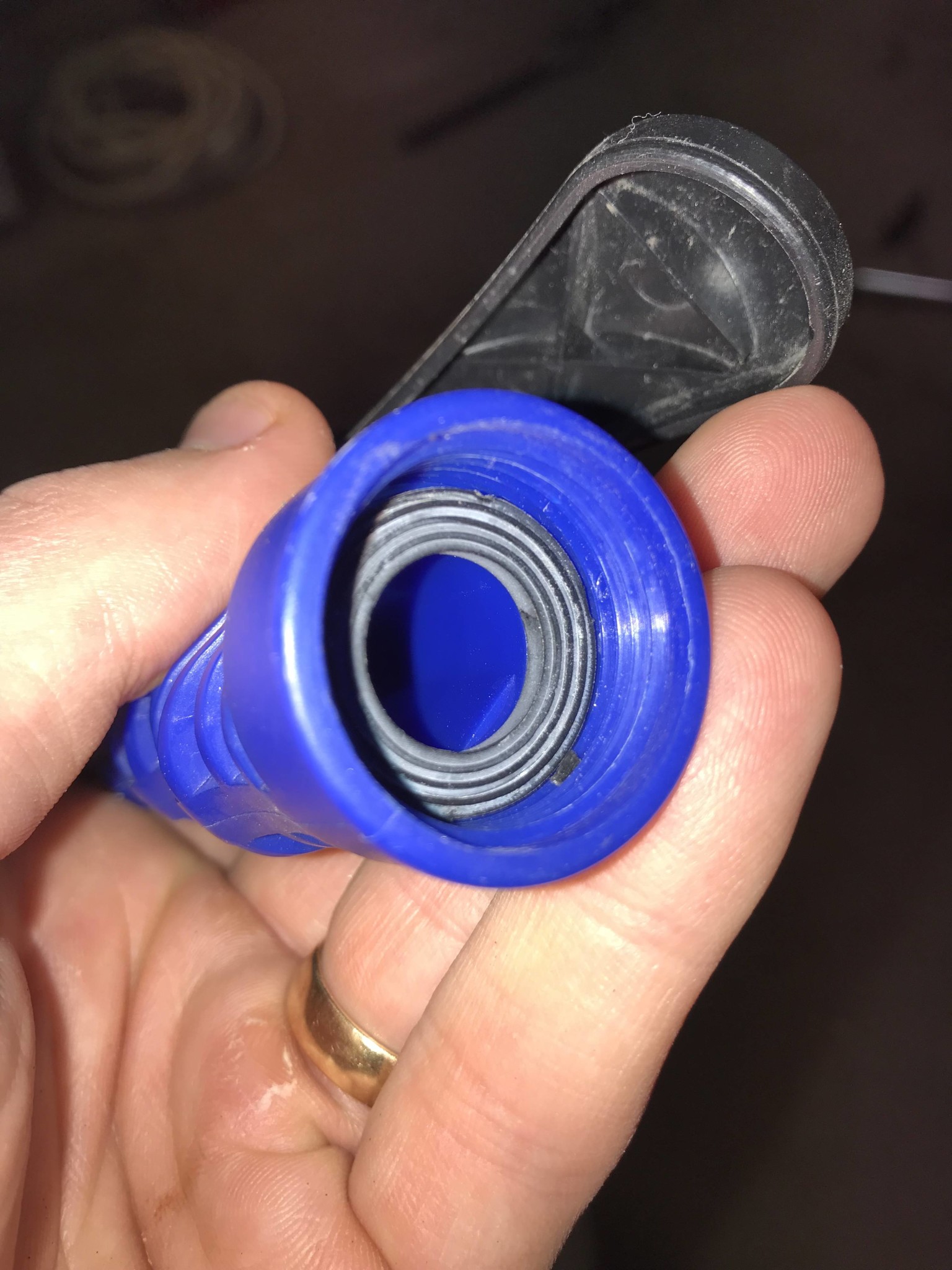

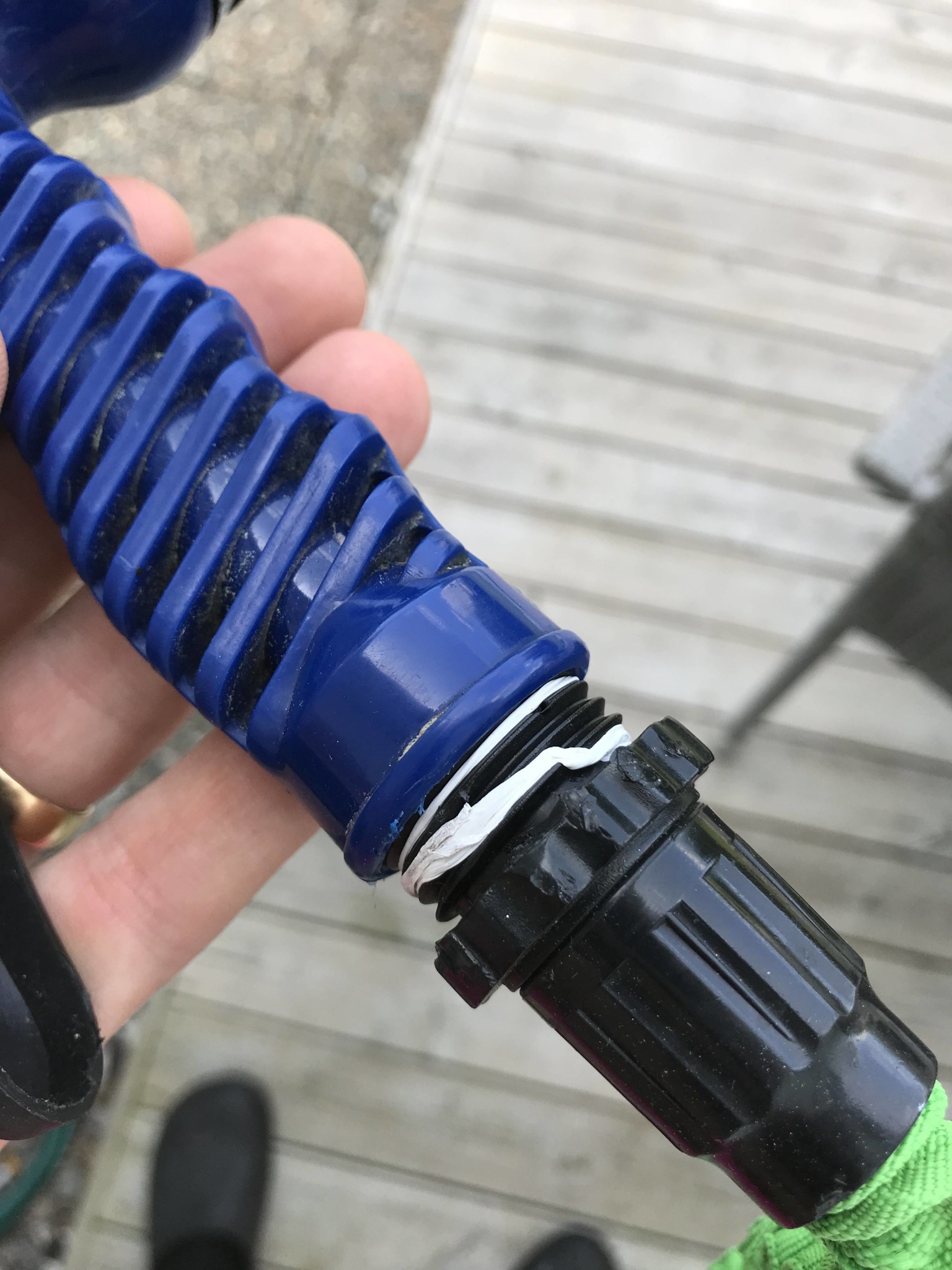

Jag har en ihoprullande vattenslang där munstycket har inre gänga. Vilkek koppling kan jag köpa för att kunna sätta på vilket munstycke som helst?
Bara för att ge en kvalificerad gissning, säger jag 1/2-tum som är den överlägset vanligaste gängan i dessa sammanhang. Men ibland dyker det upp udda fåglar, skulle ju kunna vara någon snål kines som suttit och räknat på att de spar 10 öre på varje vattenpistol om de går ner till 3/8". Men det kan även vara 3/4".
Stegen är såpass stora att du ganska direkt ser vilken storlek det är om du går till butiken med din gänga och håller upp den mot den önskvärda gängan i fråga. För alla vanliga gängor finns det övergångar så att olika stora gängor går att koppla ihop.

Hmm, nu känns det som den här tråden avhandlar två olika frågor. Är det gängan i sprutmunstycket du är ute efter eller är det vattenslangskopplingen?

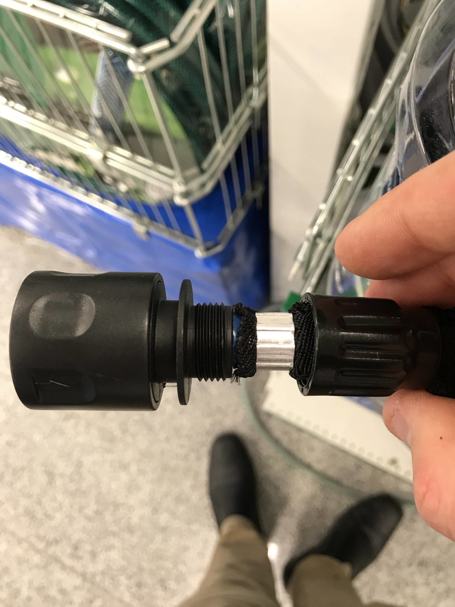

Vad är det du vill göra? Använda slangen ihop med annat sprutmunstycke eller använda sprutmunstycket med annan slang? I vilket fall som helst så väljer man att byta vid snabbkopplingen, dvs man klickar i munstycket/slangen i ett annat munstycke/slang.
Kopplingarna till de expanderbara slangarna kan mycket väl vara egna standarder/patent och det är inte säkert att det alltid är utbytbart. Ofta innebär billiga helhetslösningar att man får skrota hela produkten när en del går sönder då inga reservdelar tillverkas.
