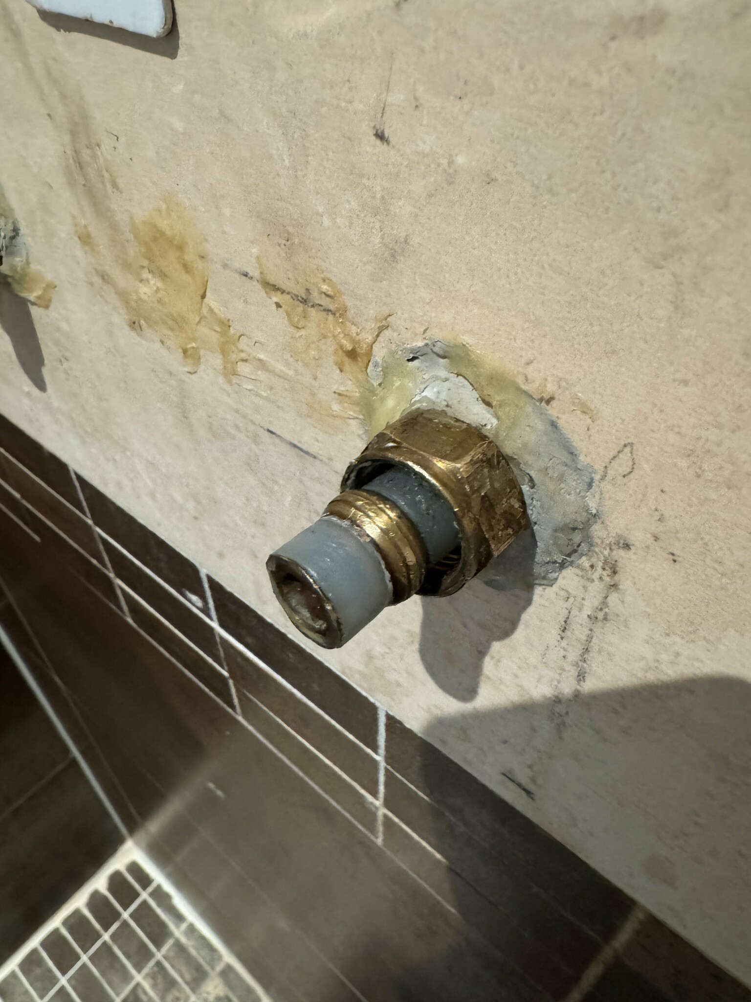

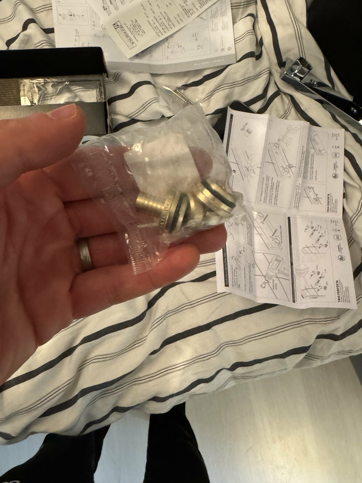

Jag är i processen att byta ut en duschpanel mot en dusch med blandare. För att sätta fast blandaren med fästanordningen behöver jag lägga in munstycken som medföljer i fästanordningen. På pexröret som jag har är det redan en hylsa med en klämring redan, dessa måste bort och fästanordningens dit.
Min fråga är då, kan man få bort dessa och lägga blandarens utan att förstöra pexen.
Jag kan inte kapa den då jag inte har tillräckligt med slang i väggen.
  • Pexrör med hylsa och klämring installerad genom en vägg, redo för utbyte vid renovering.
  • Hand håller munstycken för duschblandarfäste med installationsanvisningar i bakgrunden.
Börja med att vresa dän den gamla klämringen. Använd polygrip.
