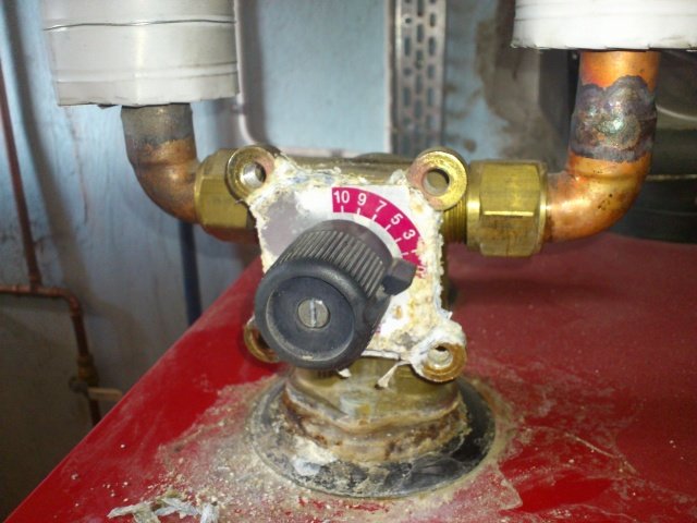

Ursäkta den korkade rubriken. Men jag har inte aning om vad "mojängen" heter.
Det står ESBE på den, men jag kan inte se något annat eftersom det har flutit ner kalk (borde vara kalk?) över den.
Vad heter denna artikel och var får man tag på en sån? VVS farbrorn har en utgår jag från. Men han får inte byta den, för jag är för snål för det.
Shunt
Så enkelt var det... :)
Är det standardmått på dom eller är varje modell unik?
Finns det nyare, mer high-tech eller ska man hålla sig till beprövade modeller?
Ta med den gamla till rörkrökaren, så fixar han en som passar.
Har även sett renoveringssatser till den modellen tidigare.
Om inte pannan är från nittonhundra-frös-ihjäl, så montera en shuntautomatik också. Kostar en slant men då slipper du handshunta.
Men är pannan gammal och slut så lägg inte ner mer pengar än nödvändigt.
Rinkaby rör säljer ren satser till esbe men vet inte om det passar din schunt.
Hur funkar automatiken lordi?
Behöver jag en inne-tempgivare?

Normalt kör man med utetempgivare, men det går att koppla till innegivare också till de flesta regulatorerna.
Den styr shunten med hjälp av en motor så att det inte skickas ut mer värme på systemet än nödvändigt.
Har du väl skaffat shuntautomatik, vill du inte vara utan.
Jag har märkt att det är ett jäkla springande och skruvande. Så automatik lockar.
Ersätter den en vanlig mekanisk shunt eller kopplas den efter den befintliga?
Motorn till automatiken monteras istället för ratten på shuntventilen och fästs normalt i de fyra hålen som syns på din bild.
