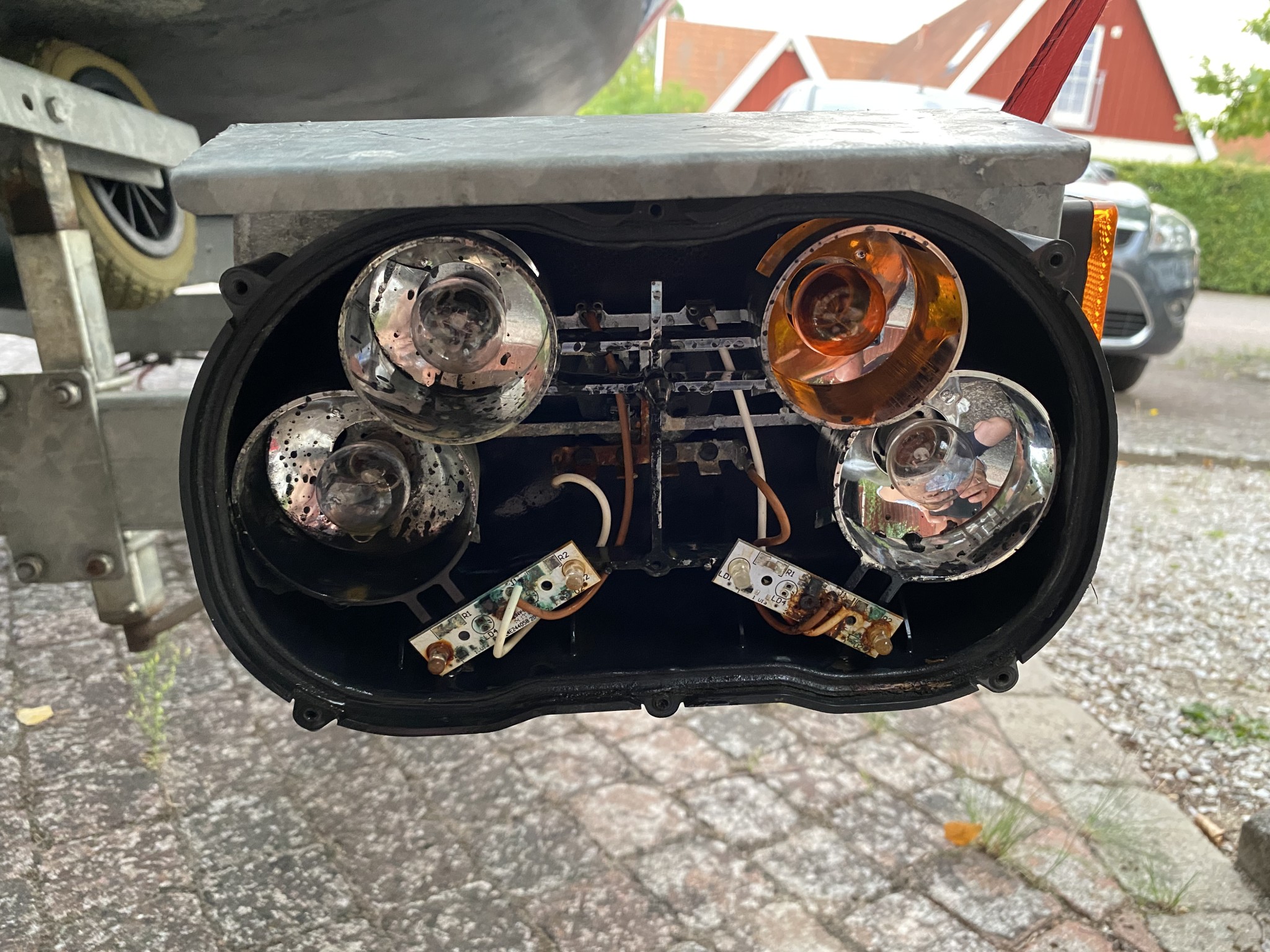

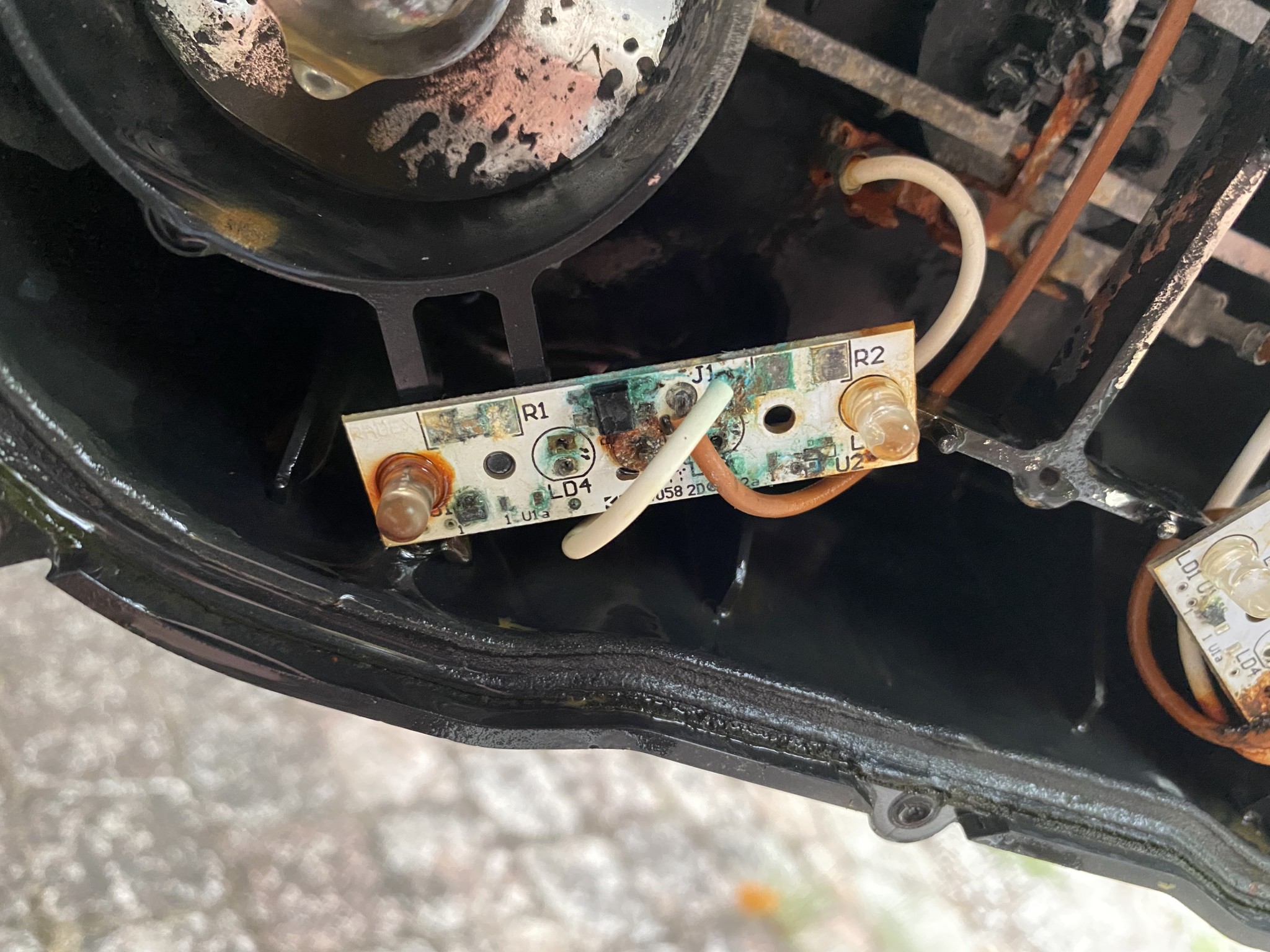

Jag har en båttrailer som delvis har LED lampor. Tyvärr har tidigare ägare backat ner ljuset i vattnet och jag har nu problem med fallerade lampor och rost…
jag undrar om man kan ersätta dioderna (inkl. Infästningen) med 12V dioder och löda ihop dem på en lämplig plastbit som jag kan skruva dit.
Har ni några tips eller enklare lösningar eller saker att tänka på?

det borde väl gå rätt lätt att löda ihop något som lyser – enklast vore kanske en [röd] vattenskyddad LED-strip för 12V som man klipper till lämplig längd – men sen ska man ju uppfylla Transportstyrelsens reglementen också...
är det här "bakljusen/positionsljus" på släpet? det som i reglementet från 1976 kallas "bakre sidopositionslykta" – i så fall ska vardera lykta ha en ljusstyrka som ligger mellan 2 och 12 candela

Ja det är de konstant lysande bakljusen. Bra idé med vattenskyddad led-strip kanske är lättare än att löda ihop en egen. Min tanke var att hitta något relativt likt det befintliga men kanske blir mer jobb.
2-12 candela, det borde väl funka med föreslagna dioder? De specificerar bara att det motsvarar 3-5watt glödlampa.
Nu sitter det 4st dioder per lykta.

det kanske fungerar... lysdioderna är på 0.12 W styck så när de säger att det motsvarar en glödlampa på 3-5 watt så måste de tagit med i beräkningen att lysdioden har större riktningsverkan än en glödlampa och får ett större ljusflöde i "rätt riktning"A Alinghi skrev:
liknande lysdioder finns för en billigare penning hos https://www.electrokit.com/produkt/led-vit-o10mm-12v-klar/
noterbart att en bil i drift har högre spänning än 12V på pluspolen, snarare 13-14 volt, vilket gör att lysdioder dimensionerade för 12V lyser kraftigare och det kortar deras livslängd – det sistnämnda är dock troligen inget större problem då antalet drifttimmar på ett båtsläp nog är väldigt få
min tidigare poäng var att förutom att köpa lysdioder och löda ihop, så finns det krav på utförandet så att ekipaget blir trafiksäkert och inte kuggas i besiktningen
Med tanke på hur resten av lyktan ser ut skulle iaf jag bytt hela och satsat på en med bara LED, de kostar ju inte direkt några astronomiska summor numera.
Jag tackar för all input och kommer nog ge det ett försök med att löda dit nya dioder, som ni påpekar är det nog så att man får se dessa som förbrukningsmaterial på en kärra av denna typen. På sikt byter jag nog hela till full-led. Släpet var nyss besiktigat med dessa lamporna (fungerandes) så tar emot att behöva byta dem direkt…

Och man bör väl då också påpeka att de formellt sett blir olagliga om du löder ihop dina egna. De är godkända med de ljuskällor som satt i original.
Det spelar i sammanhanget säkert ingen praktiskt roll (om man byter till något som är rimligt lika), men det tål ändå att påpekas.
