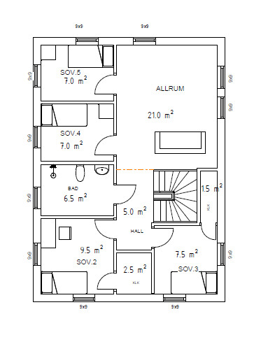

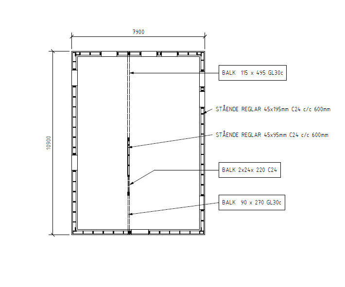

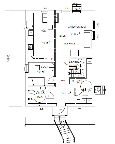

Håller på att bygga ett 2 plans trähus på ca 88m2 golvyta på vardera plan, arkitekten har ritat in 2 st limträbalkar som jag nu i efterhand skulle vilja byta ut mot en HEB eller HEA stålbalk, arkitekten är inte längre tillgänglig varpå jag skulle önska hjälp med beräkning av lämplig balk, någon i detta forum som skulle kunna vara behjälplig?
(Se bilder för mer info).
Tack på förhand.
  • Ritning över första våningen av ett 2-plans trähus med kök, vardagsrum, sovrum och badrum, inklusive mått och planlösning.
  • Planskiss av ett tvåplans trähus på 88m2 per plan, visar allrum, sovrum, badrum och hall.
  • Ritning av tvåplans trähus med mått 7900x10900, innehållande detaljer om balkar och reglar, inklusive dimensioner och materialkvalitet.
