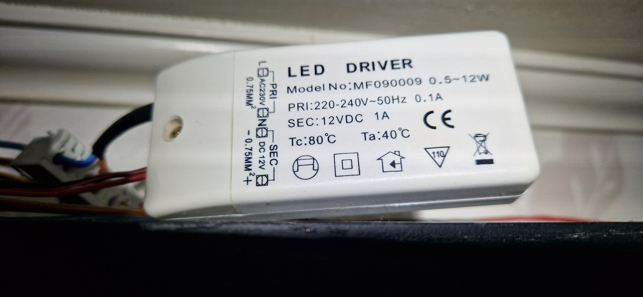

Denna transformator/drivdon sitter i badrumsspegeln. Kan jag göra denna dimbar? Hur i så fall?
  • LED-drivdon MF090009, 0,5-12W, 220-240V, 12V DC, i badrumsspegel; fråga om dimmerbarhet.
Ok. Och det ska funka med oberoende av ledlist som sitter i badrumsmöbeln?
Om jag går på första alternativet så behöver jag väl en dimpuck att sätta i strömbrytaren också va?

Inga garantier ges, men där inget speciellt med en LED-list, den går att dimma med rätta prylar.
Ja som sagt, du behöver ha en dimmer av något slag för nytt dimbart drivdon.
