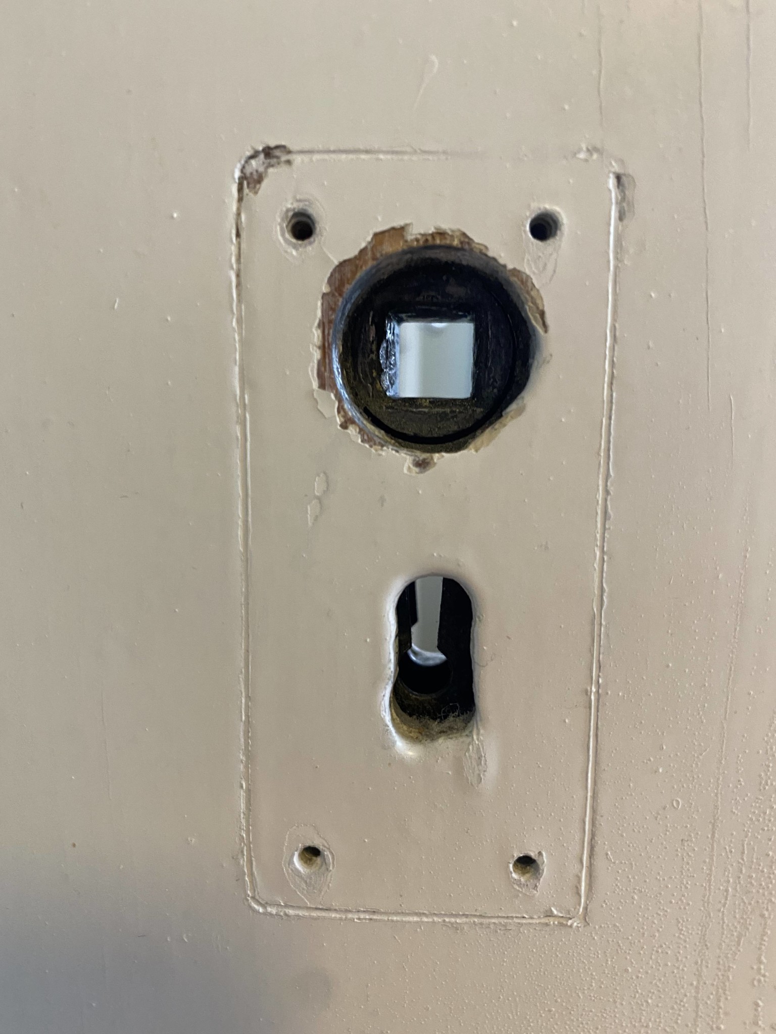

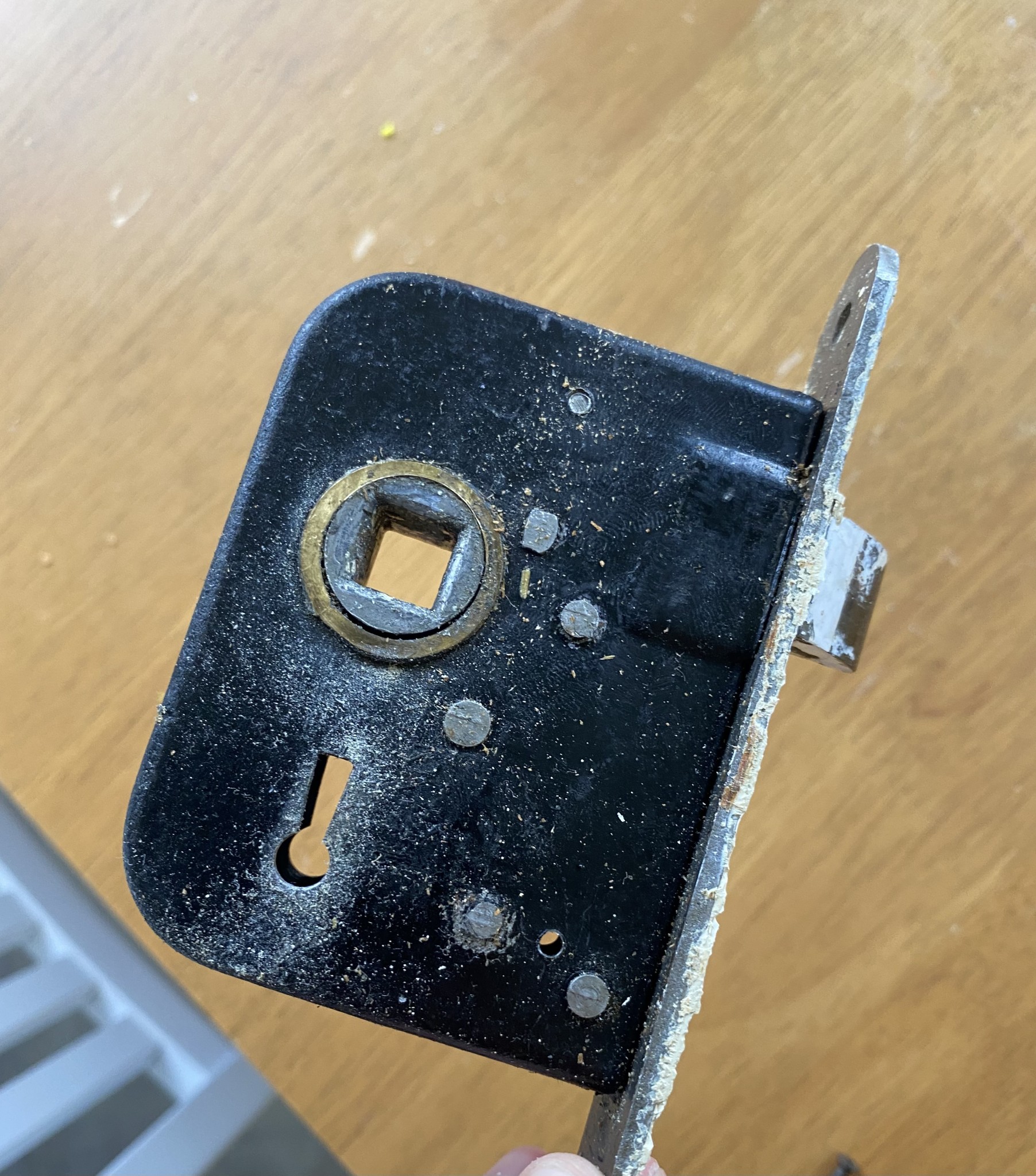

Jag har en gammal dörr från början av 70-talet. Jag förmodar att låskistan som sitter i dörren original.
När vi bytta fönster (och altandörrar med nyckellås) så förhandlade jag med extra cylindrar till våra två ytterdörrar för att få samma nyckel till hela huset.
Nu tänkte jag ge mig på detta byte då ytterdörren skall renoveras och lackas. Är dock inte så kunnig på lås så jag vet inte vad jag behöver för att det skall fungera tillfredställande. Obs. Tänkte eventuellt framöver installera en yale doorman, så den lösning jag gör nu bör fungera för denna installation vid ett senare tillfälle.

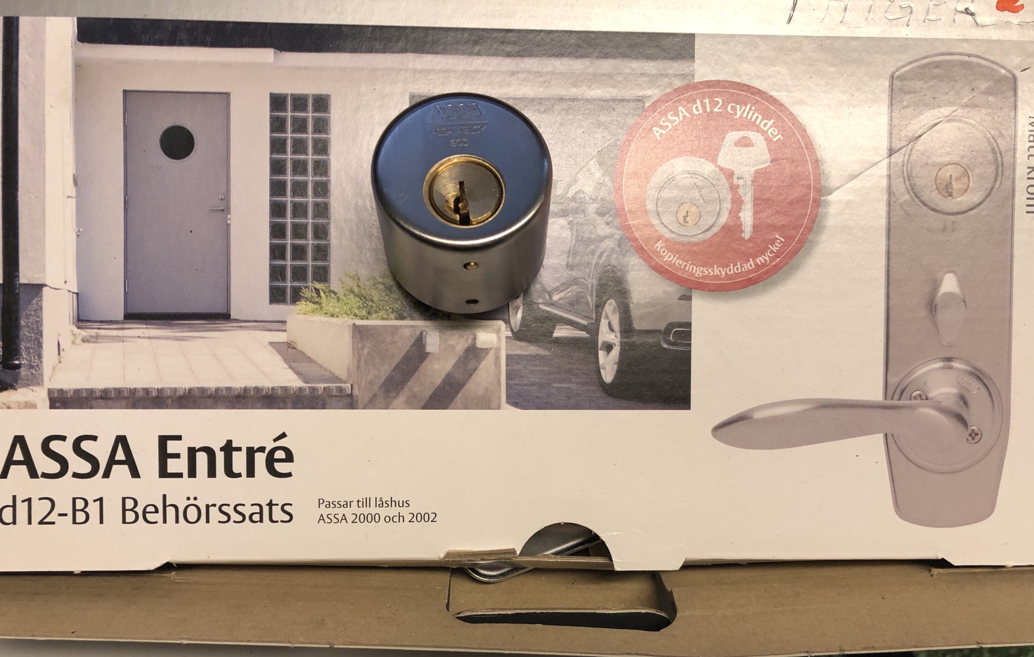

Här är bilderna på mitt lås idag samt cylindrar och tillbehörssats. Passar det att sätta i mina runda låscylindrar direkt eller behöver kistan bytas, dörren modifieras etc?
Vad måste jag annars köpa för låskista/låda för att det skall funka?

Det bör passa att sätta dit runda låscylindrar men det runda hålet kan vara lite litet och kan behöva borras eller filas upp.
Det låshuset och slutblecket uppfyller inte kl3 så det finns ingen orsak att använda runda låscylindrar till dom.
Jag rekommenderar att även låshuset och slutblecket byts mot kl3 godkända produkter.

Däremot rekommenderar jag att du använder lås som är borta säker och hemma bekväm motsvarande ASSA 2002 med vredskylt på insidan (det är den behörssatsen du har) till en entrédörr

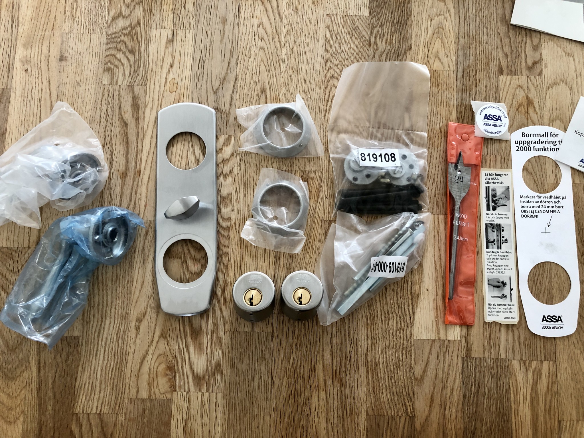

Detta är vad jag har. Då behöver jag bara komplettera med ny kista och slutbleck?
Min dörr är totalt 43mm tjock.

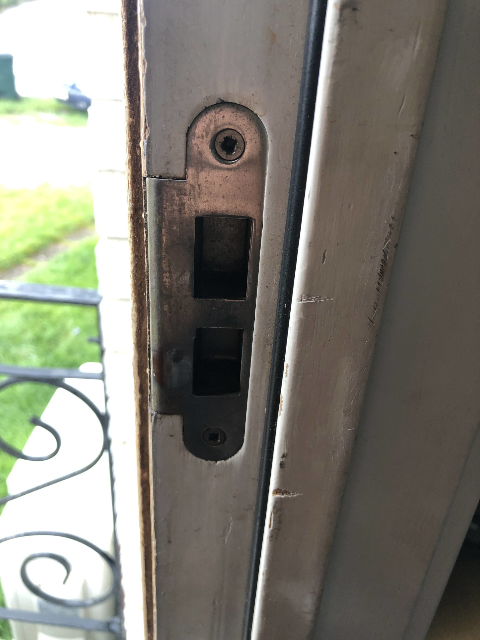

Låshus och slutbleck är vad du behöver men mät plösmåttet på slutblecket så du får rätt slutbleck.
Plösmåttet är 15mm på befintligt bleck.
Skulle ett ASSA ABLOY 2002-50 SYM passa? Hittar ingen info om slutblecket där, men jag antar att blecket som följer med passar låset?

Visst kan du använda ASSA 2002-50 SYM och då med slutbleck 1487-2, jag länkade motsvarande lås (Dorma 9192+slutbleck 9002) som har samma certifieringar/klassning och funktion.
Jag länkade den billigaste lösningen jag kunde finna lite snabbt, valet är ditt.
