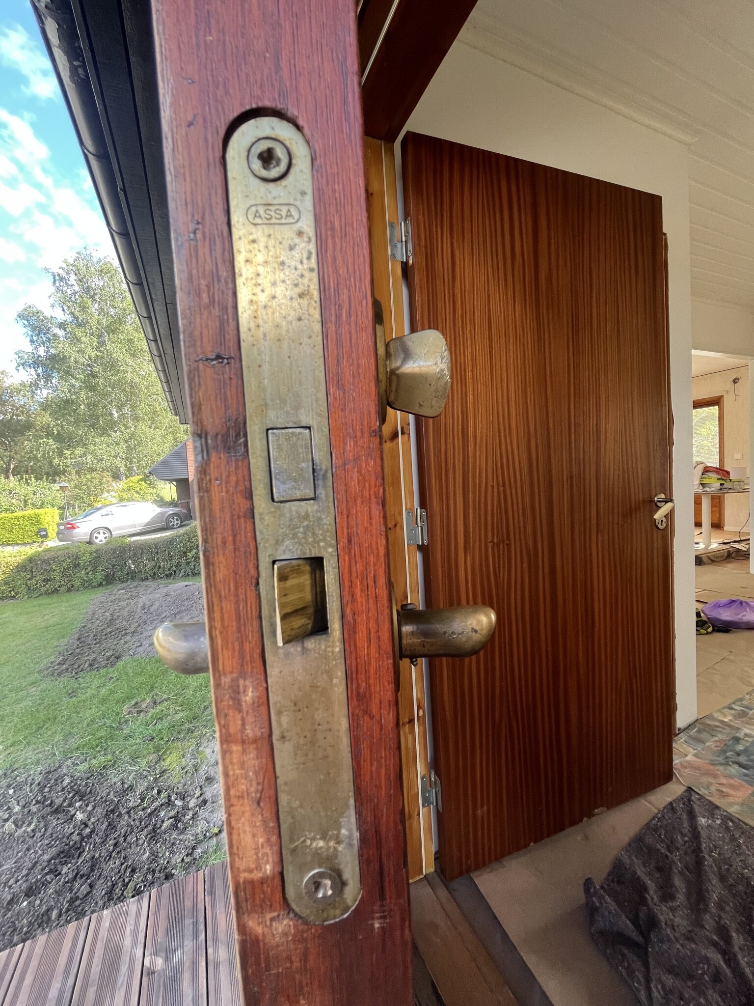

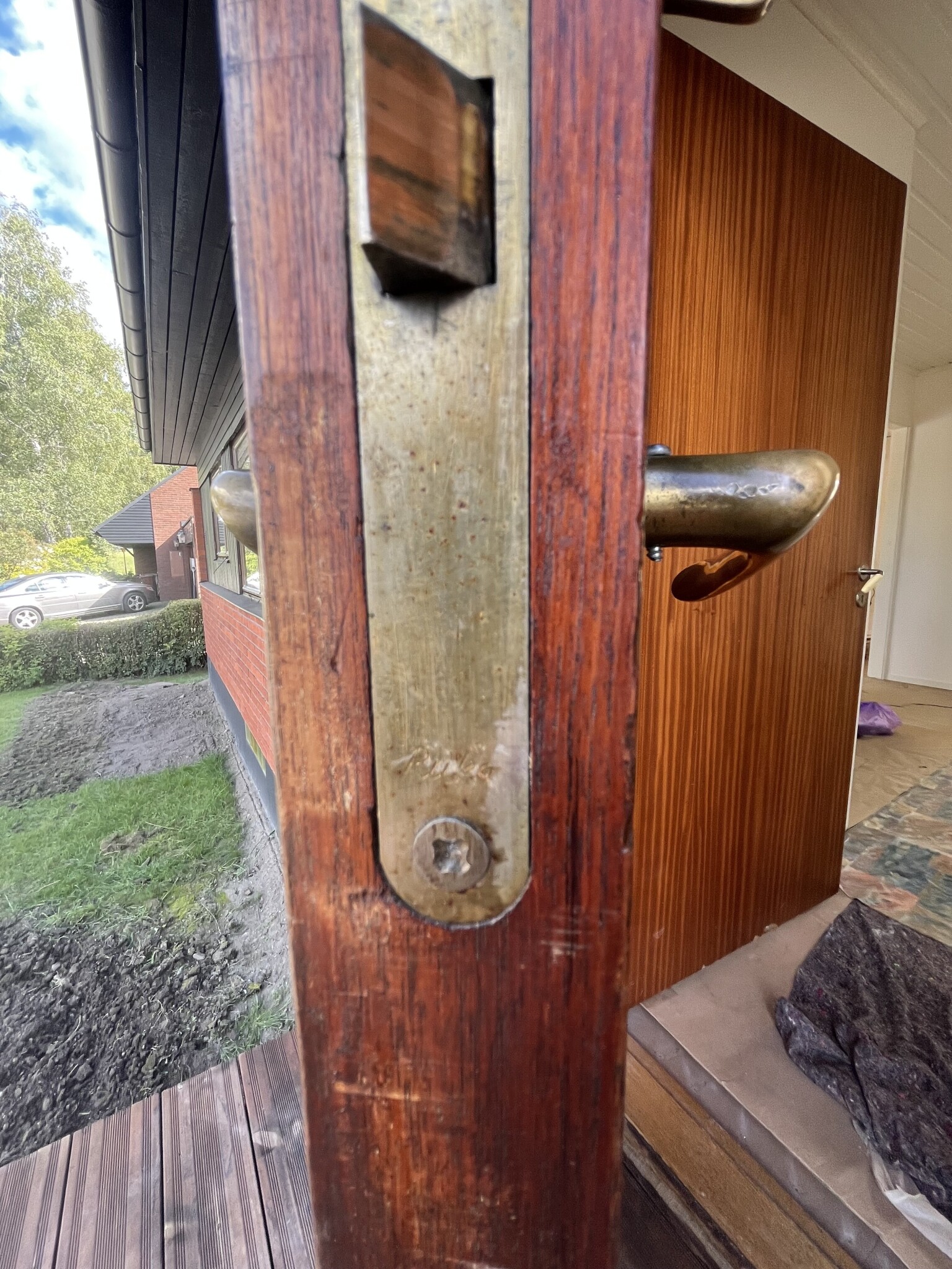

Behöver byta låshuset i dörren på bild. Har försökt få med så mycket jag kan av det som är intressant på bilderna, men det kanske är svårt att se ändå. Enda jag kan utläsa är Assa Ruko.
Finns det något låshus på marknaden idag som passar rakt av?

Nja blir svaret.
Ny låshus passar med lite modifikation, ny låshus är lite bredare så vanligtvis behöver man bredda infällningen lite även fast stolpen är lika bred så är själva låshuset lite bredare.
Sedan om de byter allt och inte bara låshuset så kan man ibland behöva ta upp hålen lite.
