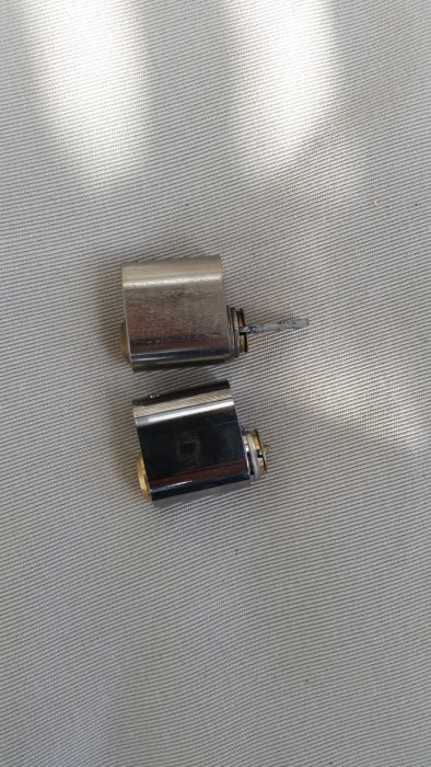

Har precis köpt en uppsättning låscylindrar som ska vara till ytterdörr, förråd och altandörr men när jag skulle byta på altandörren så stötte jag på lite patrull. Den har nämligen en längre plåtbit bak för att dörren ska kunna låsas, går det att plocka den från den gamla cylindern o få ditt på nya cylindern?
Så här ser det ut
Två låscylindrar på en ljusgrå yta, en med en längre plåtbit baktill.
Två låscylindrar på tygunderlag varav en med en längre plåtbit för dörrlåsning.
Tack
efter lite googling så verkar det som jag behöver en lång medbringare, kan man byta den själv eller krävs specialverktyg? Skulle gärna haft tag i den under helgen..

Det är ingen större manöver att byta. Ta bort ringen som sitter närmast cylindern (den som inte riktigt går runt) med en tång på båda, byt medbringare mellan cylindrarna och kläm tillbaka ringen.

OK. Jag hade inte tagit isär låset innan jag köpte, då jag ville ha samma nyckel till förråd och altan så jag hann bryta förpackning samt byta förråds låset.
Keps, Ok, jag gör ett försök!
