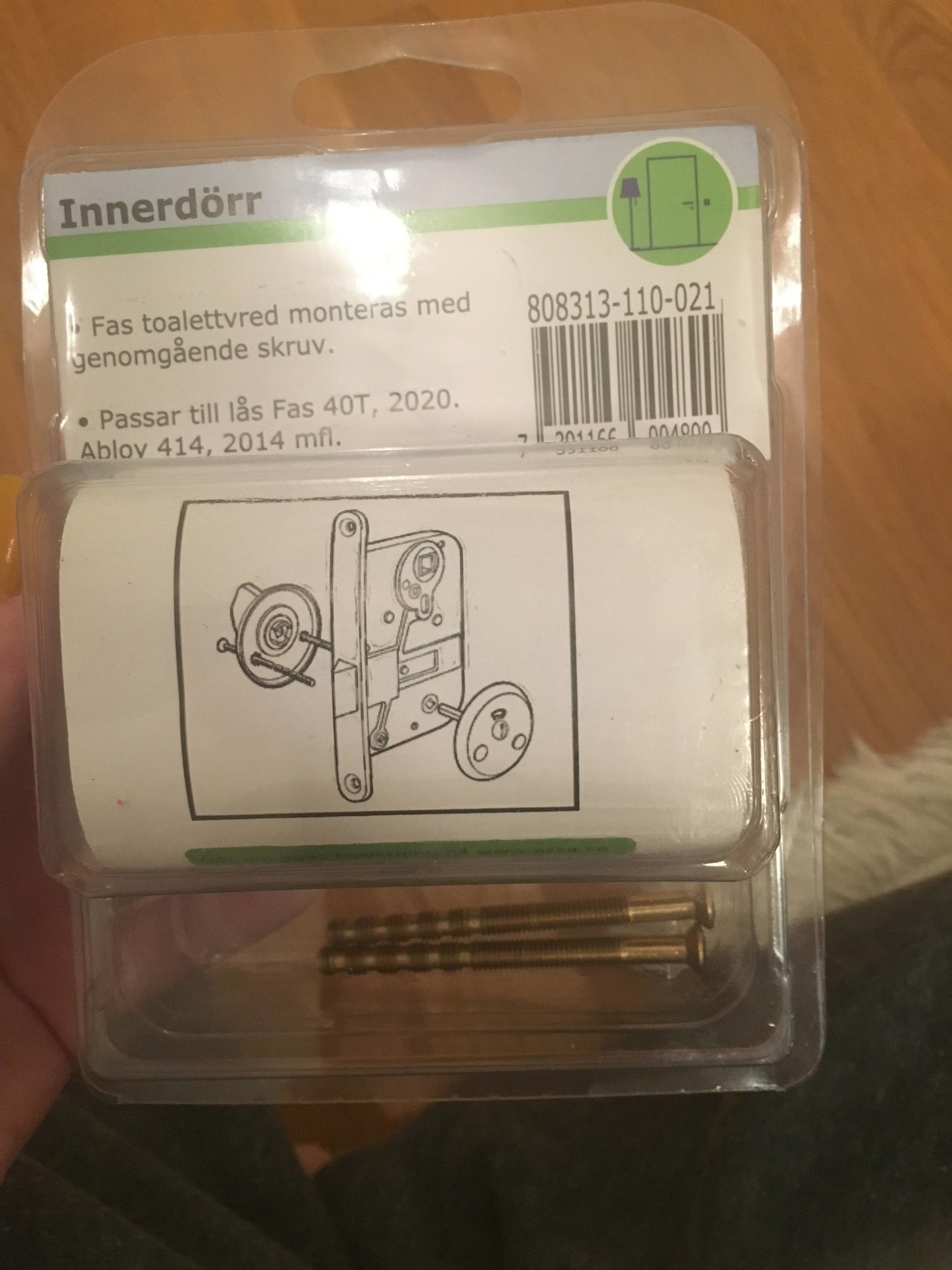

Jag har ett nytt dilemma med min badrumsdörr.
Idag köpte jag ett nytt låshus då mitt gamla är trasigt plus att jag vill byta mitt nyckellås till ett modernt toalettvred köpte jag idag dessa.
Låshus från Assa se bild och sedan ett toalettvred också från Assa problemet är att när jag skulle installera det så sticker der ut från dörren och de går ju inte.
Det måste vara ett vred som passar till låshuset men inte just denna variant tydligen. Se bild.
Vilket toalettvred passad till min dörr och låshuset jag nyss köpt?
  • ASSA toalettvred i förpackning för innerdörrar, modell 262/50 Epok i matt mässing.
  • Förpackning av ett Assa toalettvred och låshus med monteringsanvisning och skruvar synliga.

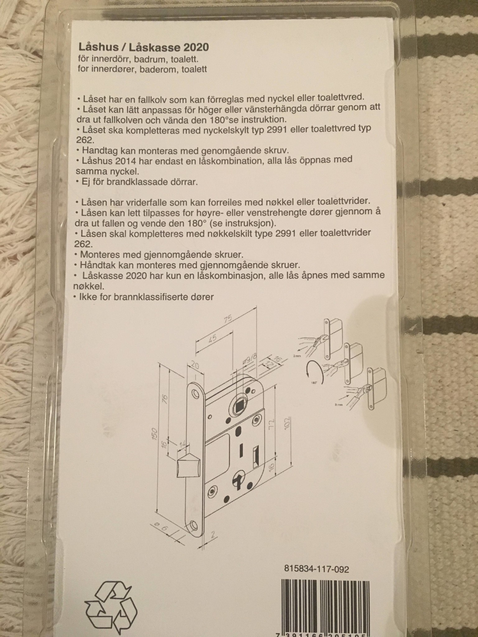

  • Nytt låshus från Assa monterat i en vit dörr, toalettvred ej passande och sticker ut.
  • Förpackning och instruktioner för ett Assa låshus modell 2020, avsedd för badrumsdörrar.

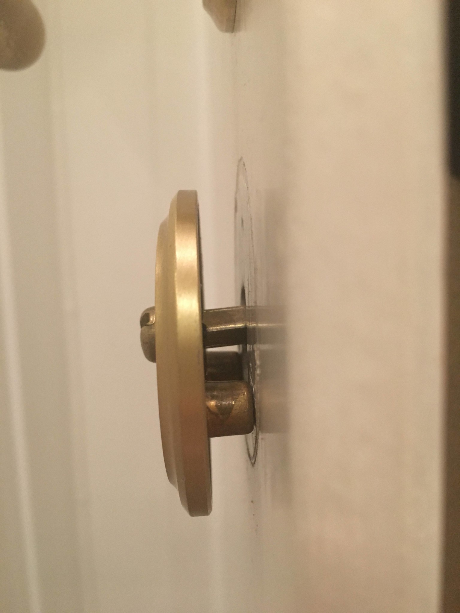

Vad är det som sticker ut?
Det här sticker ut från dörren den går inte hela vägen in.
  • Dörrspärr delvis utskjutande från en vit dörr, synlig mellanrum och användningsspår.
Det här sticker ut. Den går inte hela vägen in.

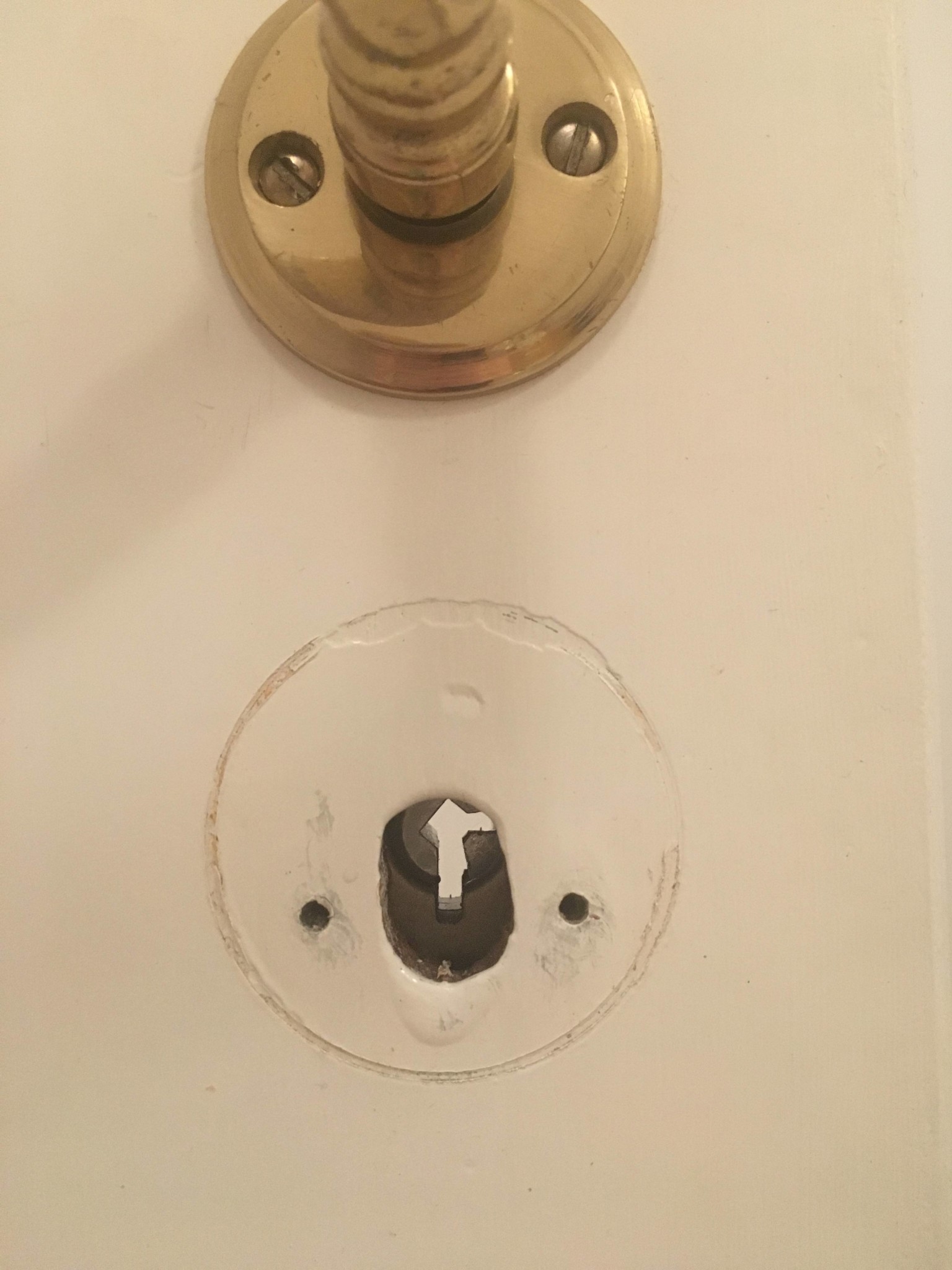

Är det inte bara att du måste korta av låspinnen och skruvarna ?
Har du ens hål stora nog för att skyltens mutterstycke ska gå in?

du får ta fram borrmaskinen och borra större hål där skruvarna kommer
nej hålen är för små
Du måste göra om urtaget så att wc-behöret passar.
Ta ur låshuset ur dörren innan du borrar upp hålen.
Det finns även andra wc-behör som inte har fasta nipplar som kan skruvas fast.
