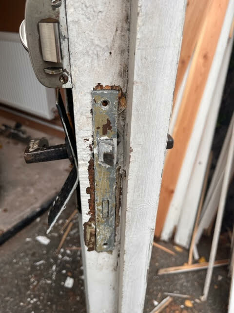

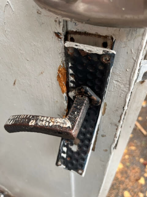

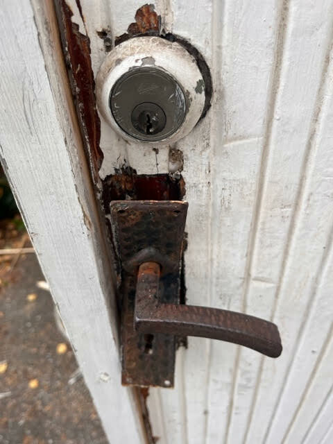

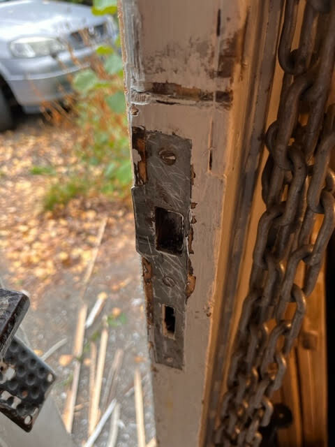

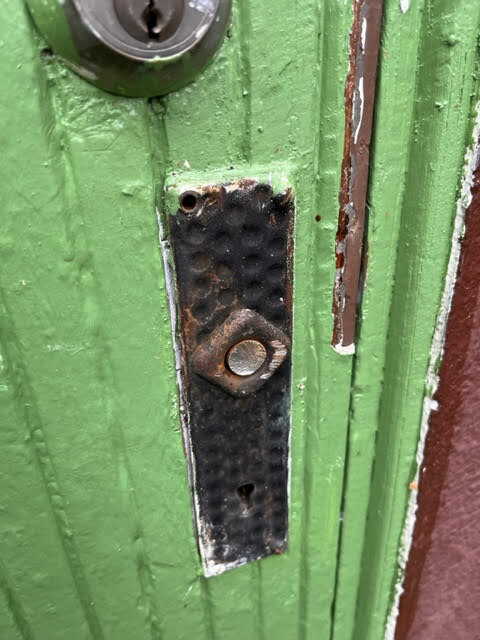

Jag håller på att försöka restaurera vår gamla garageport från 1947. Det mest komplicerade momentet är såklart att få till låset/handtaget. Jag har väl lite blandade frågor som jag delar upp i två delar nedan. Man ser ett ytterligare lite mystiskt lås på bilderna men det är ett utanpåliggande, detta vill jag ta bort helt och bara ha ett fungerande "vanligt" lås/handtag.
1) Försöker montera bort så mycket jag kan på själva låset/handtaget. Jag fastnar redan på stadiet när jag ska montera ur handtaget. Har tagit ut sprinten men sen sitter det som berget! Har nån råkat ut för detta och har nåt tips? Har det rostat fast eller är det nån konstig gammal "specialkonstruktion"? Jag har ett till lås till grovingången jag ska göra samma sak med och där provade jag tom att såga av handtaget men helt omöjligt att få ur. Hamrat, slagit och ryckt... ingen av de två handtagen går att rubba.
2) Är det ens värt att försöka byta detta själv eller ska jag kalla in ett proffs direkt? Kan inget direkt om lås men det kan ju inte vara rocket science heller tänker jag. Behöver man alltid nytt låshus också eller går det att köpa saker som är kompatibla med det man har? Såg att det säljs kit med allt förutom låshus så blev lite konfunderad hur det funkar. Är det cylindern eller låshuset som bestämmer vilken nyckel som funkar med låset?

Ibland sitter dessa trycken fast ordentligt även efter att låsstiftet tagits bort.
Där du har kapat fortsätter du med att borra ut fyrkantspinnen till trycket som är 8 eller 9mm beroende på ålder.
Börja med en mindre borr i centrum och gå stegvis upp i storlek.
Det finns nya låscylindrar till det utanpåliggande låset (tamburlås) det finns troligtvis även tillhållarlås som motsvarar det du har idag.
Det är möjligt att göra om så ett modernt cylinderlås passar om så önskas istället men då använder man täckskyltar.
Det kan vara så att det finns färdiga nycklar som passar till låshuset men kan inte svara om låsningen då jag inte lyckades identifiera det exakta låshuset i bild.
