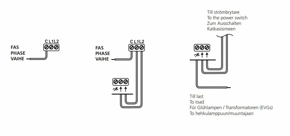

Som rubriken lyder ska jag byta ut en lampknapp till en dimmer. Lampknappen som ska bytas ut är en del av en trappkoppling.
In i den går det 3 kablar. Vit kabel upp till vänster (vit pil), vit kabel som är målad med svart på upp till höger, och brun på L längst ner (Orange pil).

Denna lampknapp är tänkt att bytas ut till en dimmer med detta kopplingsschemat;
Kopplingsschema för att byta lampknapp till dimmer med tre fasanslutningar och instruktioner för strömbrytare och last. Texter på flera språk.
Tänker jag rätt om jag flyttar vit + vit/svart till strömbrytare och brun till last eller behöver jag ta kontakt med en elektriker?

Det kommer inte fungera i en trappkoppling. Du kommer antingen behöva koppla om så att du får en signaltråd från den andra brytaren och byta ut den mot en återfjädrande knapp, alternativt koppla dimmern vid lampan och använda de två trappkopplingarna som insignaler.
