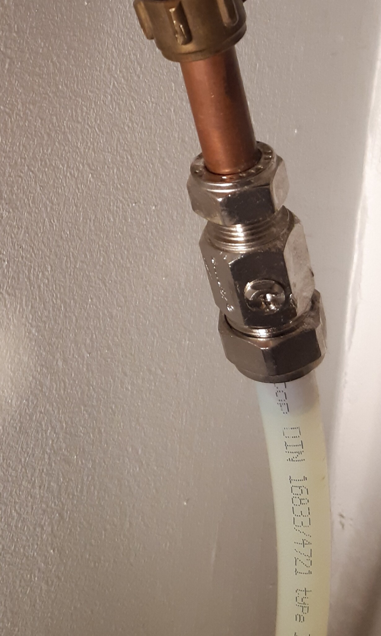

Skall byta ut denna 12/15 mm kulventil mot en 15/15 mm i källarvåningen. Borde ha allt jag behöver och bytet skall inte vara nåt problem. Tanken slog mig - kommer jag få en massa vatten ur röret eller håller det sig såpass drägligt att jag väl förberedd hinner byta ventilen i ro (javisst, inkommande vatten naturligtvis avstängt 🙂).
Närbild på en 12/15 mm kulventil ansluten till koppar- och plastledning, mot en vit vägg.

Spelar nog ingen roll hur du gör, vatten kommer att rinna. Tappvatten och källare, stäng av inkommande, öppna alla tappkranar i huset. Har du tur så rinner nästan allt ut uppifrån.

Tackar, bytet gick slutligen helt ok.
Förstod att det inte är nåt man börjar på kvällen när byggvaruhusen stängt, så det fick vänta tills idag.
Stängde inkommande, öppnade närmaste kran och lät trycket sjunka tills det endast droppade. Kapade pex(?)-röret förberedd med ett ämbar, rann några liter i det och resten fick droppa i trasan på golvet. Nya stödhylsan hade naturligtvis fel storlek - så blev en snabb tur till lokala bygghandeln.

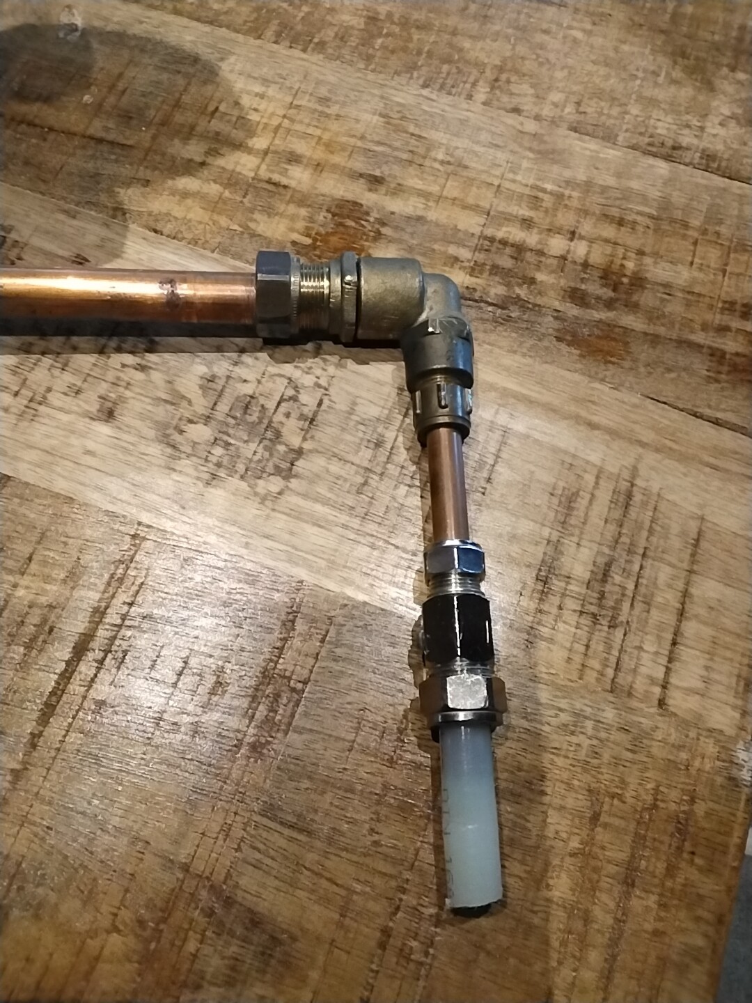

Röret tjänar en Oras 431015 utevattenpost som tidigare ägare låtit frysa sönder och varit avstängd med kulventilen.
Inget fel på kulventilen, skaffade en likadan 15/15mm.
Har nu bytt ut vattenposten till en ny identisk Oras (med 15 mm koppling). Av nån anledning (man tager vad man haver?) var den gamla kopplad med ett kort 12mm kopparrör mellan pex och utkastare så ville undvika extra kopplingsdelar och göra det "rätt", dvs med en 15/15mm kulventil och ett kort 15mm kopparrör som passar direkt i utkastaren.
Ursprunglig koppling:
Kopparkoppling med 90-graders vinkel, ansluten till en pex och kopparrör, på ett träbord. Ursprunglig installation av utkastaren för vattenpost.

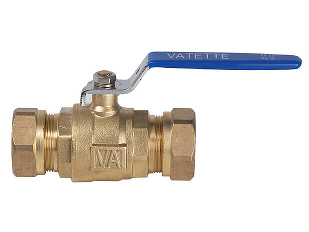

En vattenutkastare är alltid rekommenderat att koppla med fullflödesventil, ej minikulventil. 🤔
Fullflödesventil av märket VATETTE med en blå spak, lämplig för att koppla till en vattenutkastare enligt inlägget.
STA
Och den nya, obs pappret på golvet och runt pex-slangen för att upptäcka ev läckor - men ok so far.
Kopparrör kopplat till pex-slang genom golv, papper utlagt för att upptäcka eventuella läckor.
Tack, har en annan sönderfrusen utkastare 🙄 som också skall fixas, får bli en sån då.
