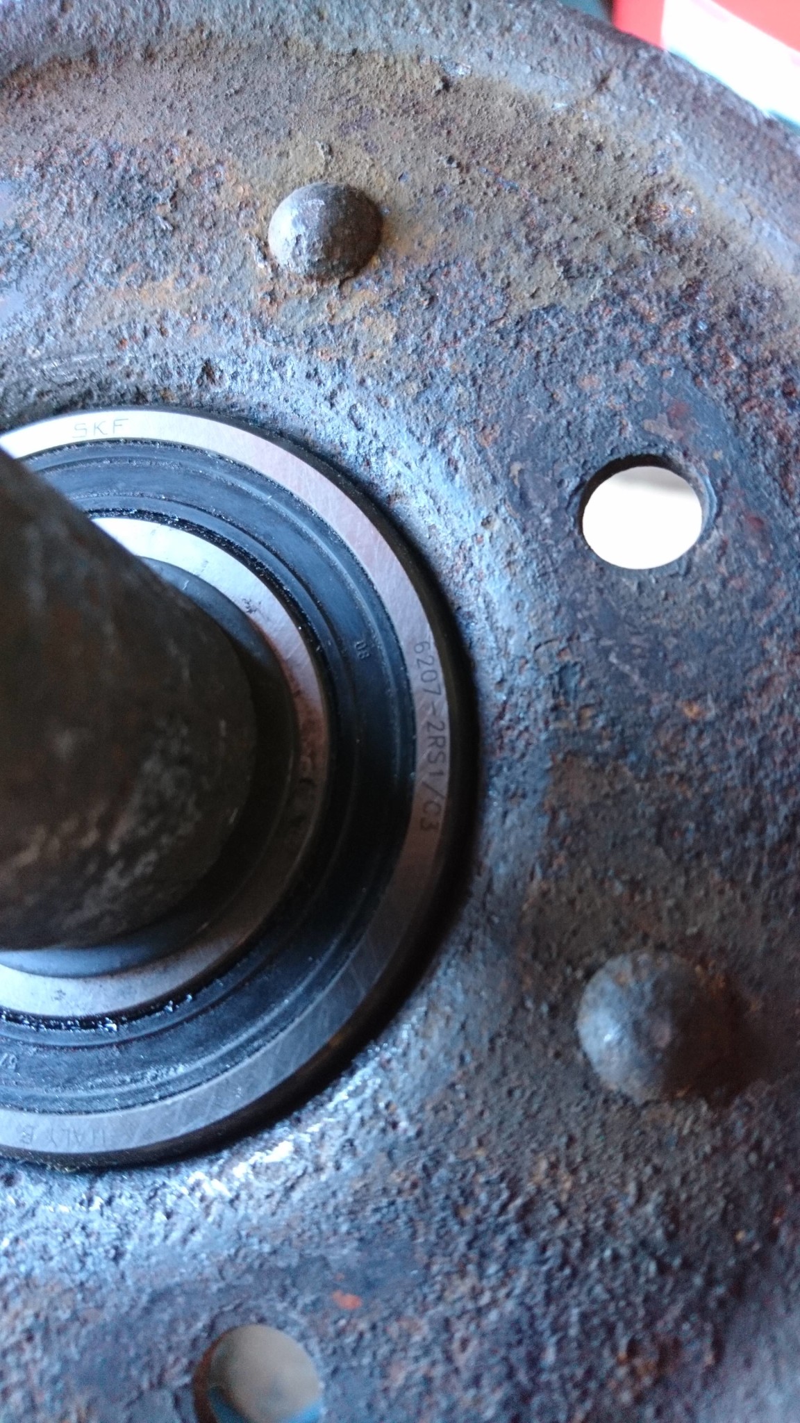

Närbild på ett rostigt maskinelement med ett nytt kullager märkt "6207 2RS1/C3".
Två 6207 lager var det i min blandare.

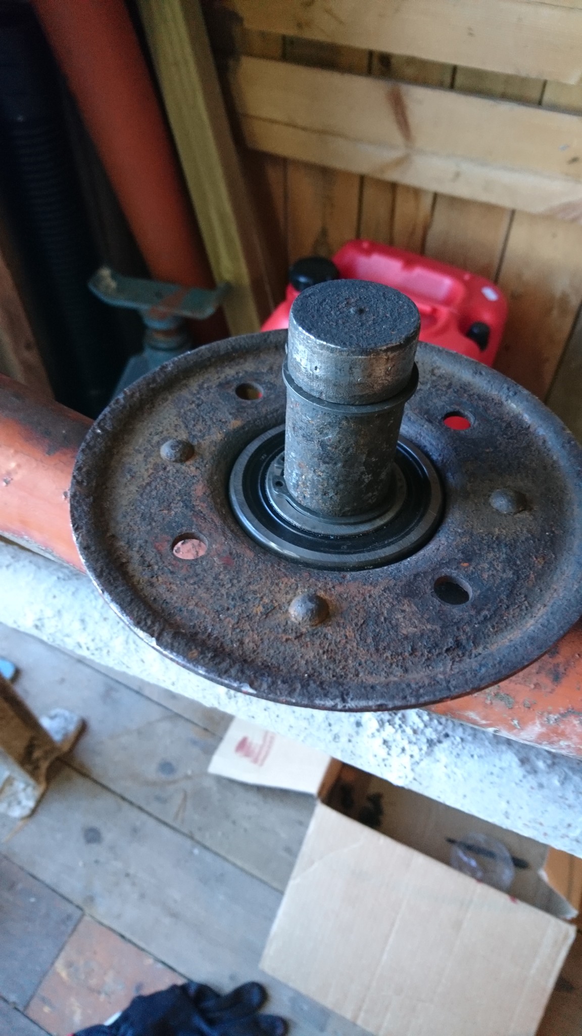

Bild på en rostig blandarens komponent med nytt kullager och V-ring monterade på axeln, redo för användning.
Det jag köpte var två kullager, två låsringar, en tätring "v-ring"
1.Monterade först V-ringen på axeln,
2.sedan monterades lagret i plåten,
3.plåten med lagret monterads på axeln,
4.Båda låsringarna monterades på axeln i varsitt spår.
5.Det andra lagret monterades i trumman
6.Trumman lyfts på plats
7.och de fyra skruvarna med låsbrickor monteras. Jag la även e sträng med tätmassa mellan plåt pch trumma då de gamla lagren var fulla av rost.....vet inte om det hjälper men vattnet kommer inte in den vägen nu iallafall
v-ringen tätar mot plåten vid axeln.

Körde med SKF lager samt C3 då presisionen är "sådär" på lager som monteras i plåt...
