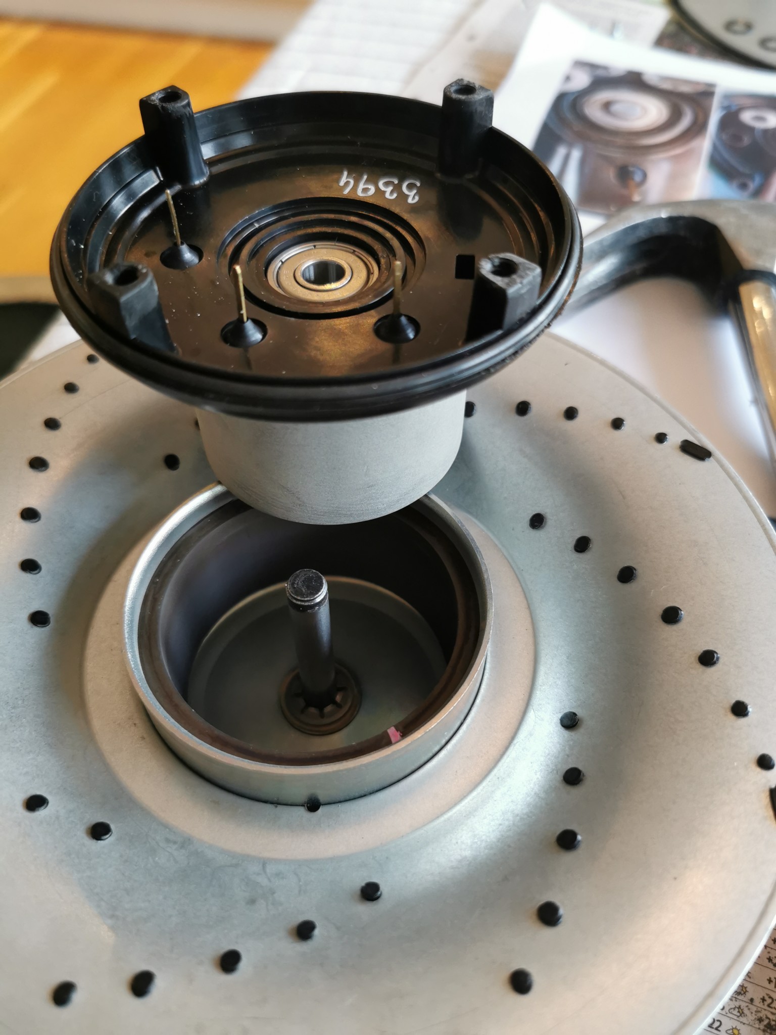

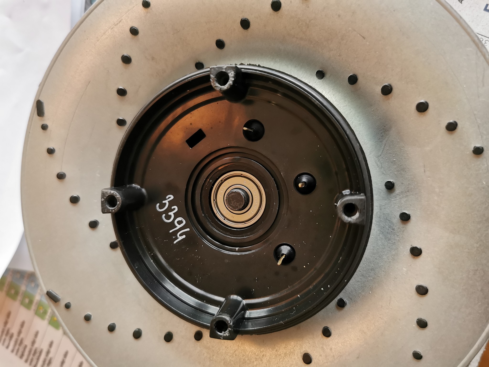

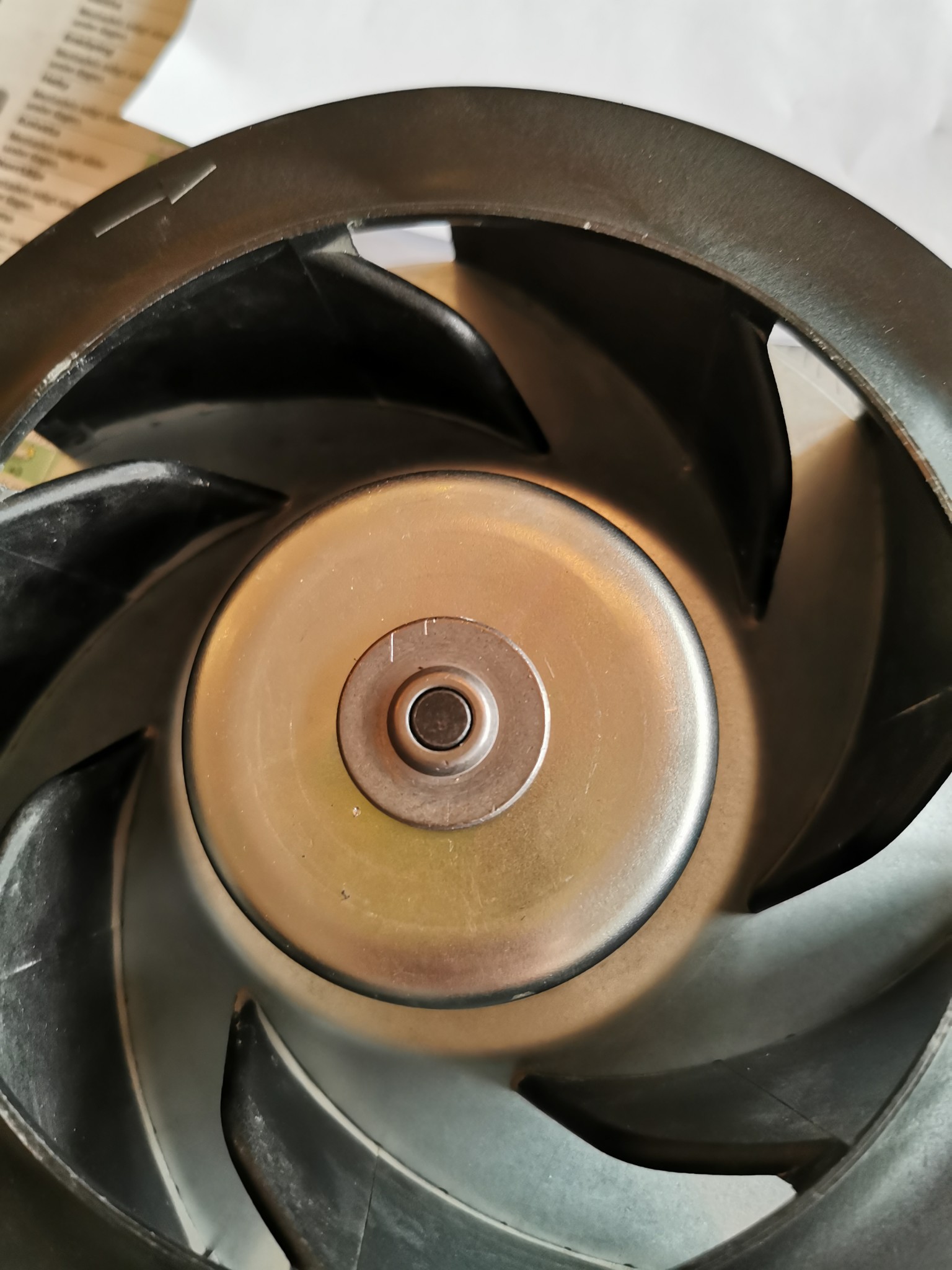

Jag har fått bort låsringen men har sedan kört fast. Vad ska jag göra för att komma vidare? Såhär ser min fram- och baksida ut nu.
Första fotot där låsringen är borta från axeln, prova med att lägga den på en bänk med reglar som underlag och motorn är fri från. Ta ett koppardon eller annan mjuk metalldel, sätts emot axeln och knackas med hammare på lite distinkt. OBS ingen hammare direkt mot axeln, då kan det bli stuk/grader på ändan och då börjar bekymren.
Magisk bra tips! TackJ jonaserik skrev:Första fotot där låsringen är borta från axeln, prova med att lägga den på en bänk med reglar som underlag och motorn är fri från. Ta ett koppardon eller annan mjuk metalldel, sätts emot axeln och knackas med hammare på lite distinkt. OBS ingen hammare direkt mot axeln, då kan det bli stuk/grader på ändan och då börjar bekymren.
Ett lager på andra sidan med, att knacka ur lagren görs med en lång ten genom lagret på ena och knack med hammare på den. Det är liksom lite bakvänt på sådana fläktar, normalt så är det rotorn som snurrar och på dessa så är det statorn som snurrar, resultatet är det samma. Det står stämplat på ytterringen på lagren vad dom heter och ska vara dubbel-Z typ, när du ska få dit dom nya så får du inte knacka på innerringen utan bara på ytterringen, mycket lätt och försiktigt först så det styr in. Sen ett dorn som föres runt med mindre knack på. Pass på så inte donet träffar plåtbit eller kanske gummitätning, då kan lagret bli skadat.
