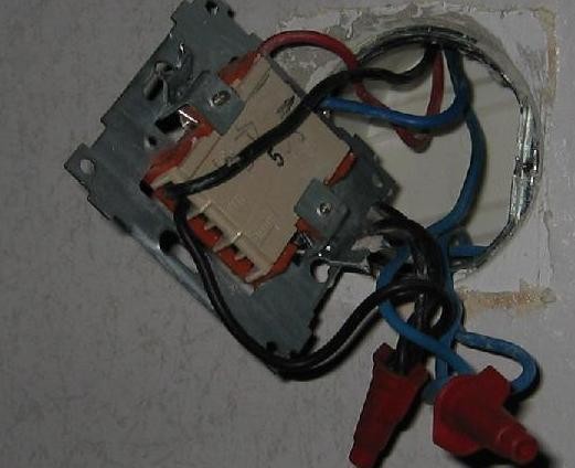

Hejsan!
Jag har köpt mig två olika taklampor o tänker mig att koppla dessa till samma uttag i väggen där jag vill ha två dimrar i en förhöjningsram för att kunna justera lamporna separat. Idag är det en kronbrytare där så jag hoppas och tror att det ska gå. Jag tog en bild på sladdarna i båda ändar. Hur kopplar jag?,
Bild 1. vägguttaget
Två blå, en röd och en svart kabel går upp mot taket. Två blå och två svarta går ned mot ett eluttag vid golvet. En av kablarna som går nedåt är kopplad till kronbrytaren (?)

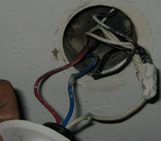

Bild 2 takanslutning
En röd, en blå och en vit går till lamputtaget. En svart kabel kommer från samma håll, men är inte ansluten till lamputtaget. Vidare går det två vita och två svarta kablar någonstans (?)
Mycket tacksam om någon kunde förklara varför det ser ut som det gör och beskriva hur jag kopplar två taklampor till detta uttag i taket med separata brytare.

Har du tänkt att armaturerna ska hänga på samma ställe, vid uttaget? Eller ska de hänga en bit därifrån?
Moderator
· Stockholm
· 58 017 inlägg
Jag blir lite konfunderad över färgvalet. Det ser ut som att du har en svart fastråd (dvs obruten matning från centralen) in på kronbrytaren, den är sedan vidarekopplad till uttaget under.
Sedan har du en röd bryttråd ut från brytaren (färgvalet är udda, efterssom röd var skyddsjord förr i tiden så var den totalt förbjuden som färg till för några år sedan, och får fortfarande inte användas i hus som är så gamla att de ev. skulle kunna ha röd som skyddsjord). Den verkar ju gå som röd ända upp till lamputtaget.
Dessutom så ser det ut på bilden som att du har en blå brytråd från brytaren till den andra halvan av lamputtaget. Blå skall normalt användas för nolla, det är klart olämpligt (men tror jag inte direkt förbjudet) att använda blå till något annat.
Det ser ut som att blå brytråd någonstans byter färg och blir vit i lamputtaget. Troligen har du en kopplingsdosa någonstans i rummet där den blå är kopplad till en vit tråd. Jag skulle nog föreslå att du lokaliserar den så att du med absolut säkerhet kan avgöra hur allt är ihopkopplat.
Färgvalen luktar hempul, och därmed ökar osäkerheten om hur det egentligen är kopplat.

Hempularn jag tror du har lite fel där, i lampuutaget är det vit som är nolla, inte helt ovanligt i äldre installationer. Titta på att det är flera vita trådar som är skarvade med en porslinskonex, exklusivt så det förslår.

Japp det finns mycket riktigt en kopplingsdosa uppe vid taket.
Precis som du trodde så blir den blå kabeln vit. Två vita kablar t.o.m.
En röd och en blå kabel går bara igenom oförändrade.
En svart kabel blir två svarta kablar.

Det är ju bara gissningar men ändå.
I den kopplingsdosan går den blå och den (okejdå) röda tändtråden förbi utan kopplingar.
De två vita och den blå är nolla, den blå nollan går till strömbrytardosan och vidare någonstans.
Den 3:e torixen vad kopplar den samman?

Den tredje är bara en skarvning: en blå till en blåprototypen skrev:

Frågan är vilken blå det är som blir vit i kopplingsdosan. Jag lutar åt att Protte har rätt, dvs att vit i lamputtaget är nolla.
Det känns allt annat än klart. Jag skulle nog avråda från gissningar.

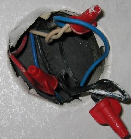

Ritat upp det hela för o få lite bättre överblick. Lade upp bilden på en annan sida då det blev svårt o se på en så liten bild.
http://img132.imageshack.us/img132/2787/kablar.jpg
De gråa kablarna ska föreställa vita.
Satte dit ett frågetecken på två kablar. antagligen går de till elcentralen?
Hoppas det går att se nu hur jag ska koppla
OBS Det är ingen svart kabel kopplad till lamputtaget, bara en linje till textförklaring OBS

Mera gissningar
Frågetecknen KAN vara matning från elcentralen. Men vilken som helst av takdosans vit-svarta kan vara matning eller det som kommer via vägguttaget.
Varför är det dubbla trådar ner till vägguttaget. Lossa uttaget och se vart trådarna tar vägen. Kan vara så att de går vidare till något men varför grena bakom en strömbrytare då det går göra över/vidarekoppling i uttaget.

Tittade bakom eluttaget och där är endast en röd och en blå kabel. övriga kabelparet går alltså någon annanstans.prototypen skrev:Mera gissningar

Men ingen som vågar ge sig på en trolig gissning iaf på hur koppla två lampor med separata brytare?
