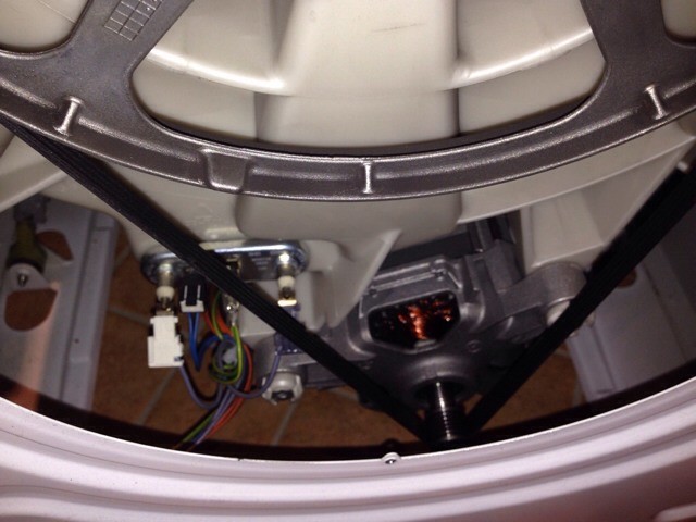

Centrifugeringen har börjat ge upp i vår tvättmaskin och jag tänkte kolla om det möjligen är kolen som tagit slut..
MEN!!
Jag hittar inte kolen 😱
Vart sitter kolstiften? Har lossat bakre lucka och det ända jag ser är enligt bilderna.. ImageUploadedByByggahus.se1381166174.215819.jpg
Hittade kolet och kunde konstatera att det inte va felet.. Fan!!
Fler troliga fel??
Kolet? Är väl två st? Och på andra sidan motorn som du syns längst ner på bilden.
Kollat att kretskortet inte har nåt bränt?
Jo, är två. Men kollade faktiskt bara ett. Det va så mkt kvar att jag bedömde det högt osannolikt att det andra skulle vara slut.. Borde ju vara hyfsat jämnt slitage.. Eller???
Ja, borde va så. Men har du inte kollat så är du inte säker ...

programkortet skulle jag gissa på
Garanterat kolen, hade samma problem med min, plocka bort motorn, då är det lättare att se, har för mig att det är snäpplock över kolen.
Mycket lätt att byta, jag tog några kol av en kompis som jobbar med truckar som jag slipade till så dom passade.
Kan den tömma vattnet utan bekymmer?
Hur mycket var det kvar av kolen? De är ca 4 cm från början.
Kolla även så att kolen kan röra sig fritt så de inte fastnat och inte når fram
