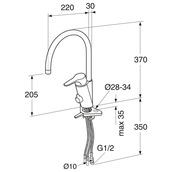

Jag ska byta gamla köksblandaren till denna (Gustavsberg):
Teknisk ritning av Gustavsberg köksblandare med måttangivelser.

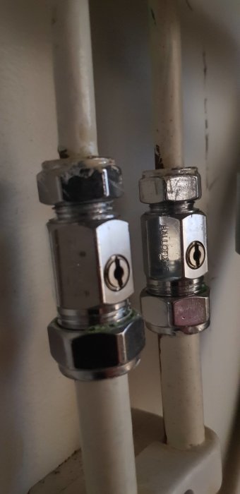

Idag ser det ut så här (Ballofix-E):
Två gamla 10 mm vattenrör anslutna till Ballofix-kopplingar, behov av klämring inför byte till ny köksblandare.
Det är 10 mm rör till gamla blandaren. Är det bara ny klämring jag behöver?
Tack på förhand!
P
Ja,om du kapar lös de gamla muttrarna:)
Leif-Lennart
L
Topp! Någon speciell tillverkare av klämring?
Claes Sörmland
Ballofix är ju märket.
Leif-Lennart
