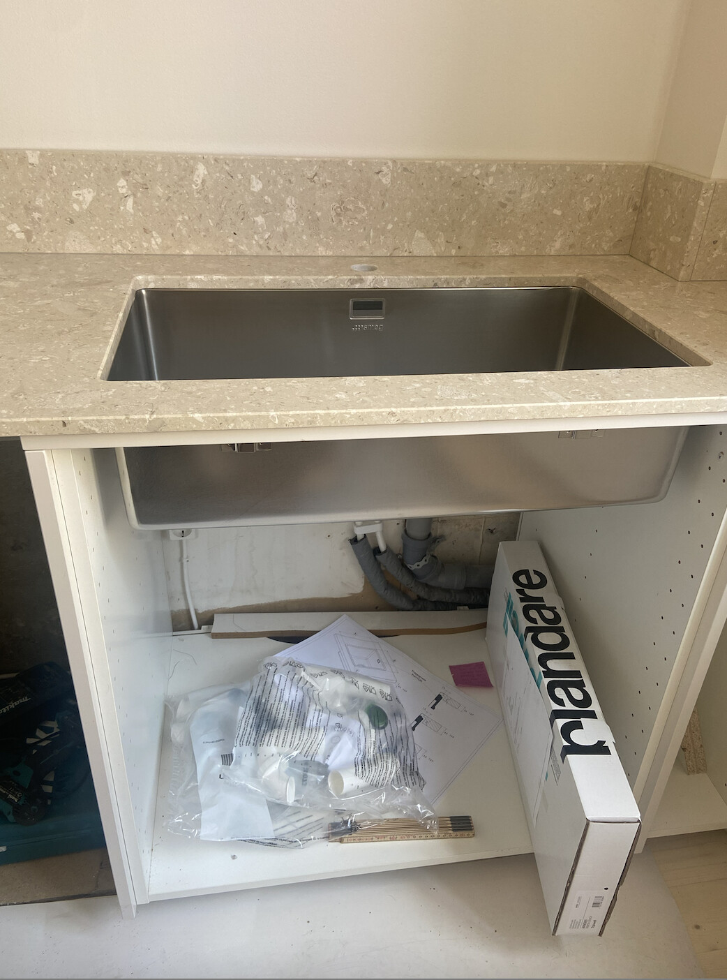

Vi ska installera en köksblandare hemma. En rörmokare har installerat rören och avlopp på rätt höjd så nu undrar vi om vi fixar att installera blandaren, vattenlås och ansluta till avloppet själva. Blandaren har diskmaskinavstängning och är denna: https://www.bygghemma.se/kok-och-ba...nyBSIpjvZS0fdgAtKlJnve0cNtr9eAphoCFCAQAvD_BwE
Under vasken ser det ut som på bilden. Får man installera blandare själv eller behöver en rörmokare göra det? Vi har tagit in offerter och det känns orimligt att betala 7000 efter rot om man kan göra det själv och det är godkänt.

Man både får och kan göra detta själv :)
kolla så att hålet är stor nog i bänkskivan till den länkade blandaren 40mm
Ja, när de installerade bänksskivan anpassade de hålet efter den blandaren
