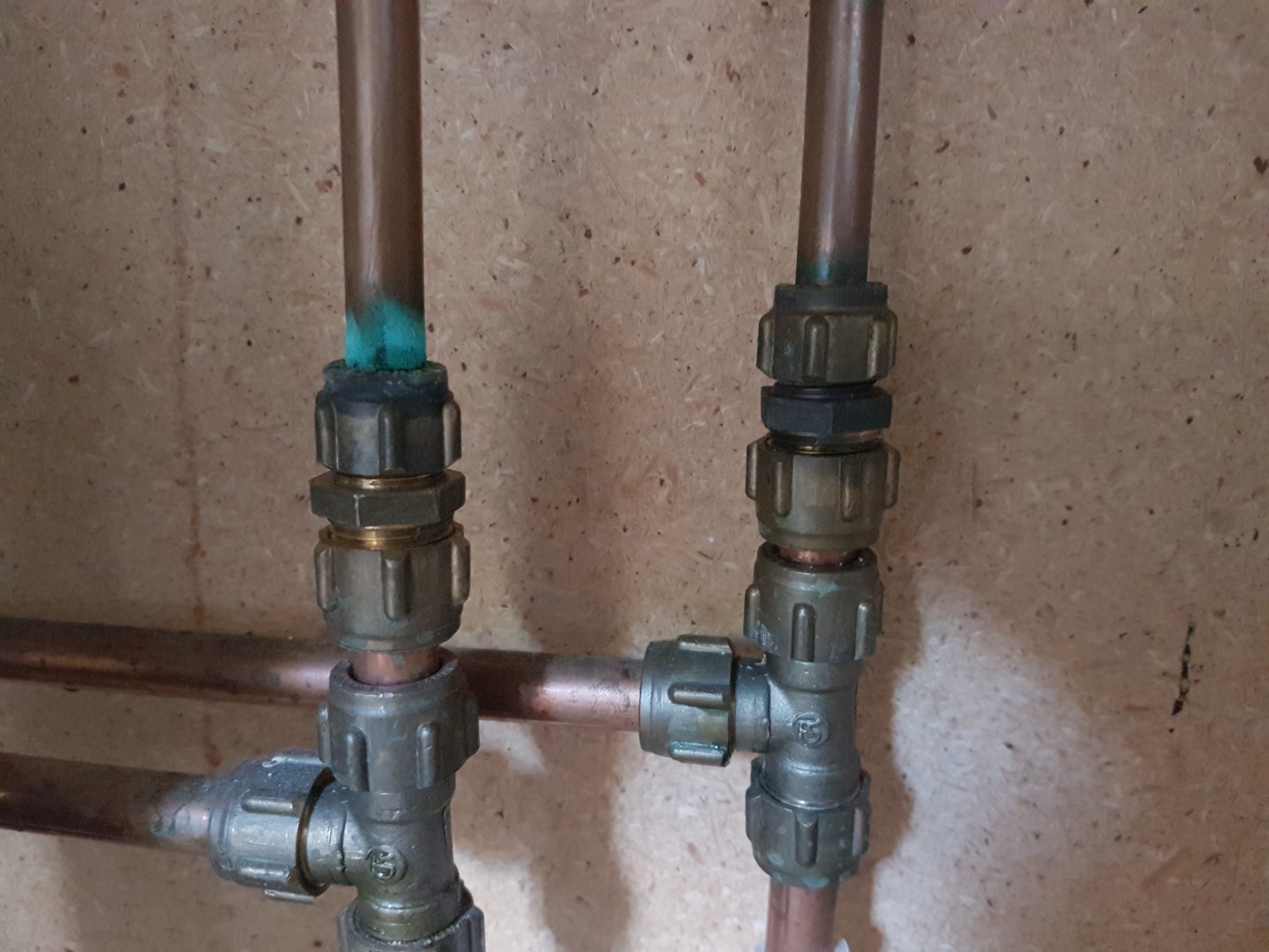

Tänkte byta ut blandaren i köket på landet. Den befintliga är monterad som på bilden. Och den nya blandaren har samma slags kopparrör, 10mm, som ska anslutas.
Ska jag byta ut hela "skarven" till en ny klämringskoppling? Typ en sån här: http://www.jula.se/catalog/bygg-och...plar-och-bussningar/klamringskoppling-452276/
Eller ska jag använda nån slags halvkoppling på den nya blandarens rör, dvs jag behåller den befintlig "skarven" och skaffar en sån här: http://www.jula.se/catalog/bygg-och...r-nipplar-och-bussningar/halvkoppling-452201/
Eller kan jag behålla den befintliga klämringskopplingen och endast skaffa stödhylsor, och eventuell ny klämring?
Tacksam för hjälp!

Det gröna på vänster kopplingen, det är väl ärg. Vad kommer det ifrån? Haft samma på både kromade som nakna Cu rör samt några mässingskopplingar. Jag bor sjönära, men har inte någon bra förklaring. Är det dåligt material, lokala småläckor, eller havets dunster som påvkerar vissa men inte alla?
Också funderat på varför det är ärg just där och har helt enkelt avskrivit det som att den fuktat lite.

Det gröna kan ha varit en liten läcka.D DejvidK skrev:
Konan är rätt. Men blandarrören brukar kräva en stödhylsa som heter 10x0,8.
Vilken blandare ska du montera?
Det är en Mora MMIX K7 med diskmaskinsavstängning (som är anledningen till blandarbytet).
Slog till på dessa via Rinkabyrör. Men inser nu att det antagligen blev fel klämringar.. Eller kan det funka ändå?
https://www.rinkabyror.se/artikel/vsh-klamring-10/
Men stödhylsan blev rätt med 10x0,8
https://www.rinkabyror.se/artikel/stodhylsa-10/
