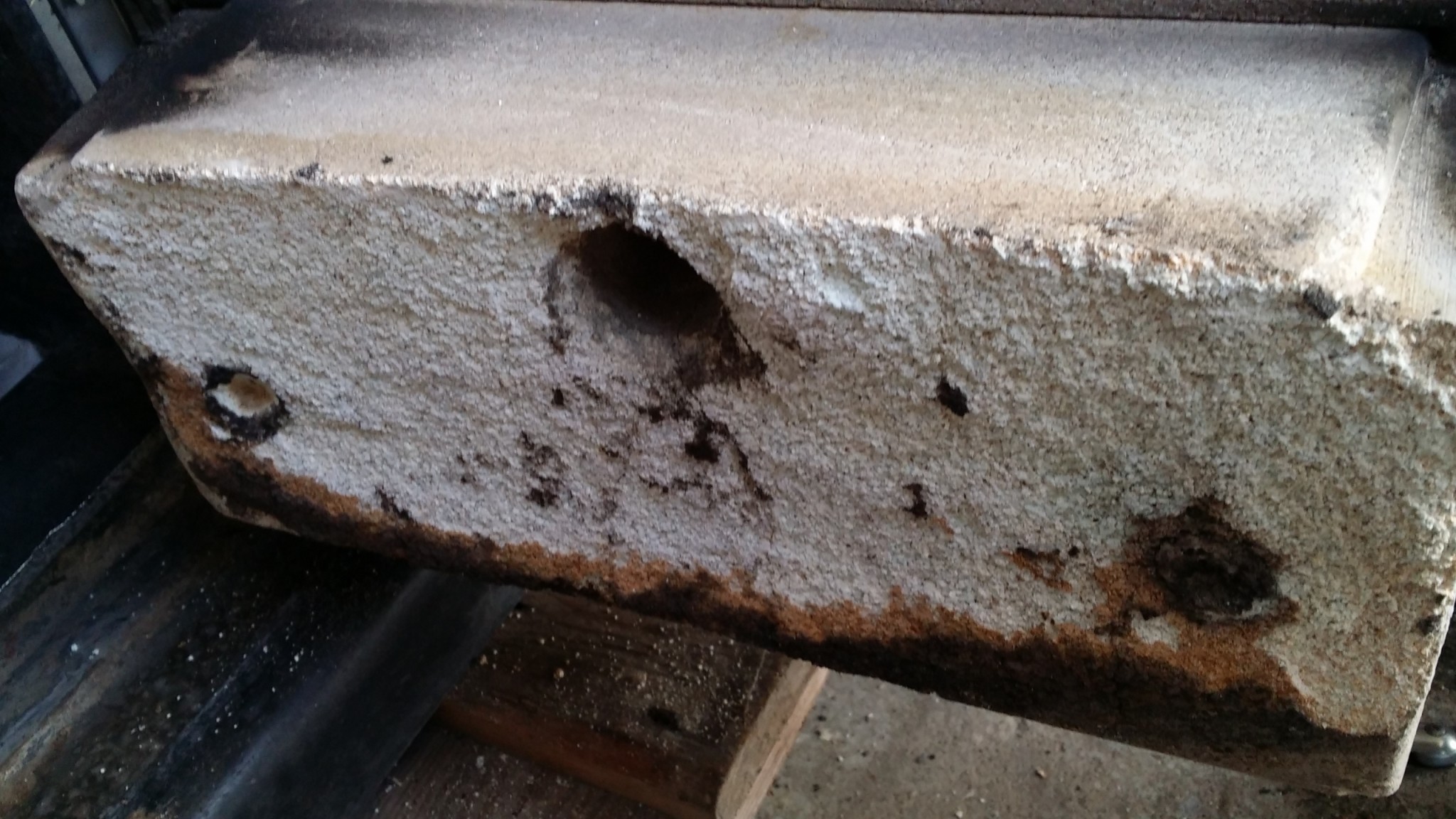

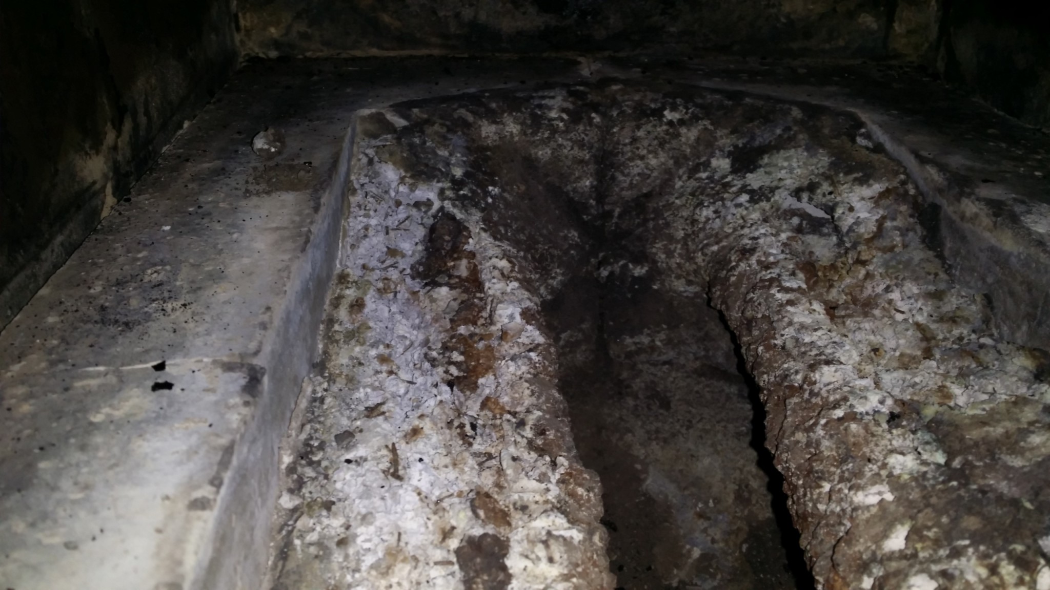

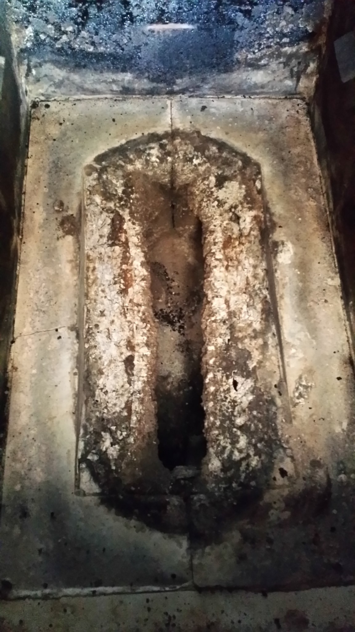

Vad tycker ni om denna keramik? Måste väl hålla i många år till.
· Östergötland
· 822 inlägg
Ser väl ok ut, förutom att skålen ser ut att sakna en bit. Har du den saknade biten kan du kanske trycka dit den. Du märker ju om pannan brinner som den ska, skålen är lätt att byta annars.
Kör på ett tag du: Min keramik ser risigare ut än din, ändå brinner pannan finfint.
Spalten mellan stenarna kommer att vidgas så sakteliga. Gör inte som jag: jag eldade med spillvirke innehållande en o annan spik, tillsammans med ekved. Tänkte att den energirika ekveden och den energifattiga barrveden skulle jämna ut varann. Helt fel: spikarna låg o glödde och ekveden brassade på med följd att spalten vidgades hastigt... Jag undviker numera spik i veden.
När du ändå håller på att mecka med pannan, passa på att smörja reglagen för primär- och sekundärluft samt gångjärn etc. Jag använde molybdensulfidfett (typ litiumfett).
Nej byt ut. Förbrännings skålen går ett tag till. Den kostar 700 på baxi har precis fått hem en, jag ska gjuta av och göra i mycket bättre kvalité.

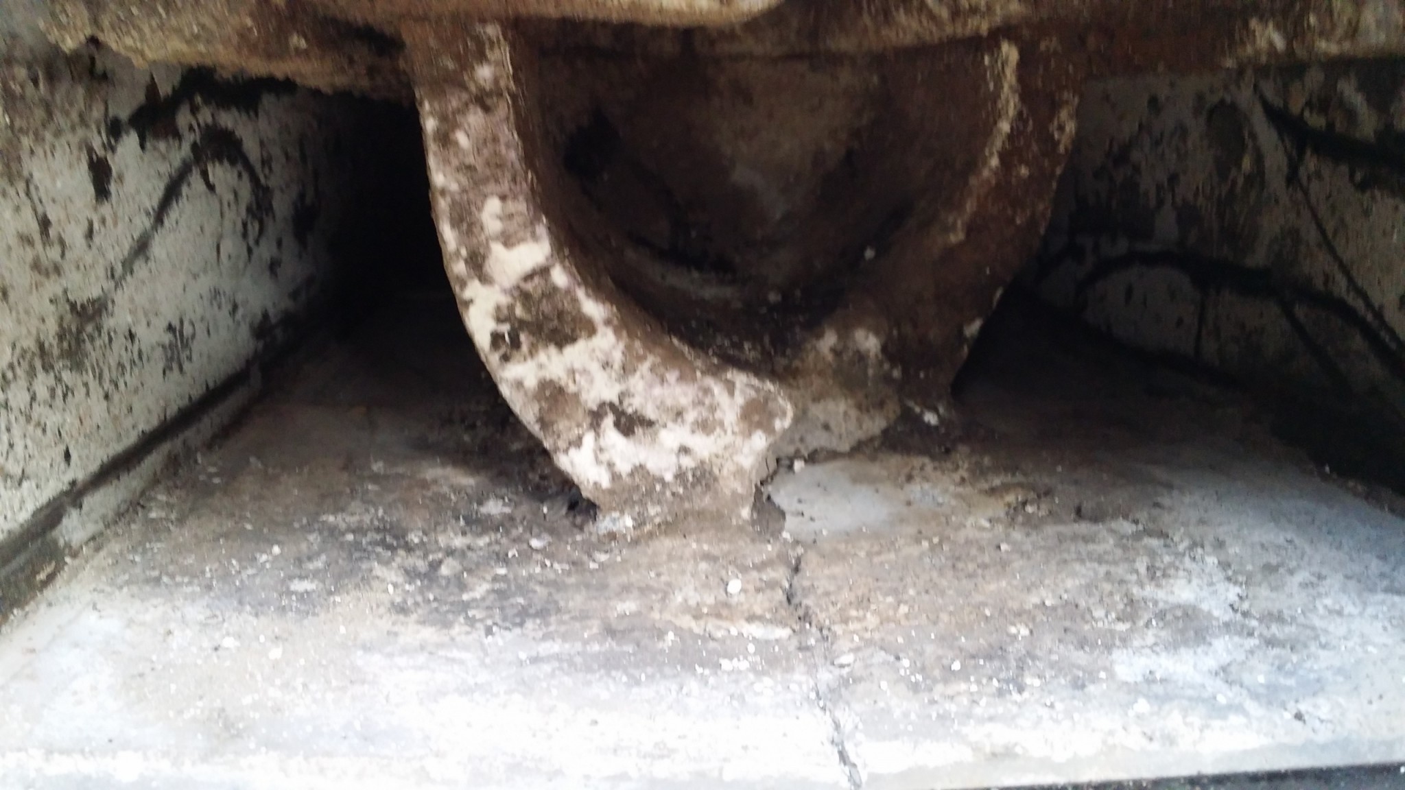

Men den sista bilden där går sekundär luften genom i små hål så den kan du byta.
