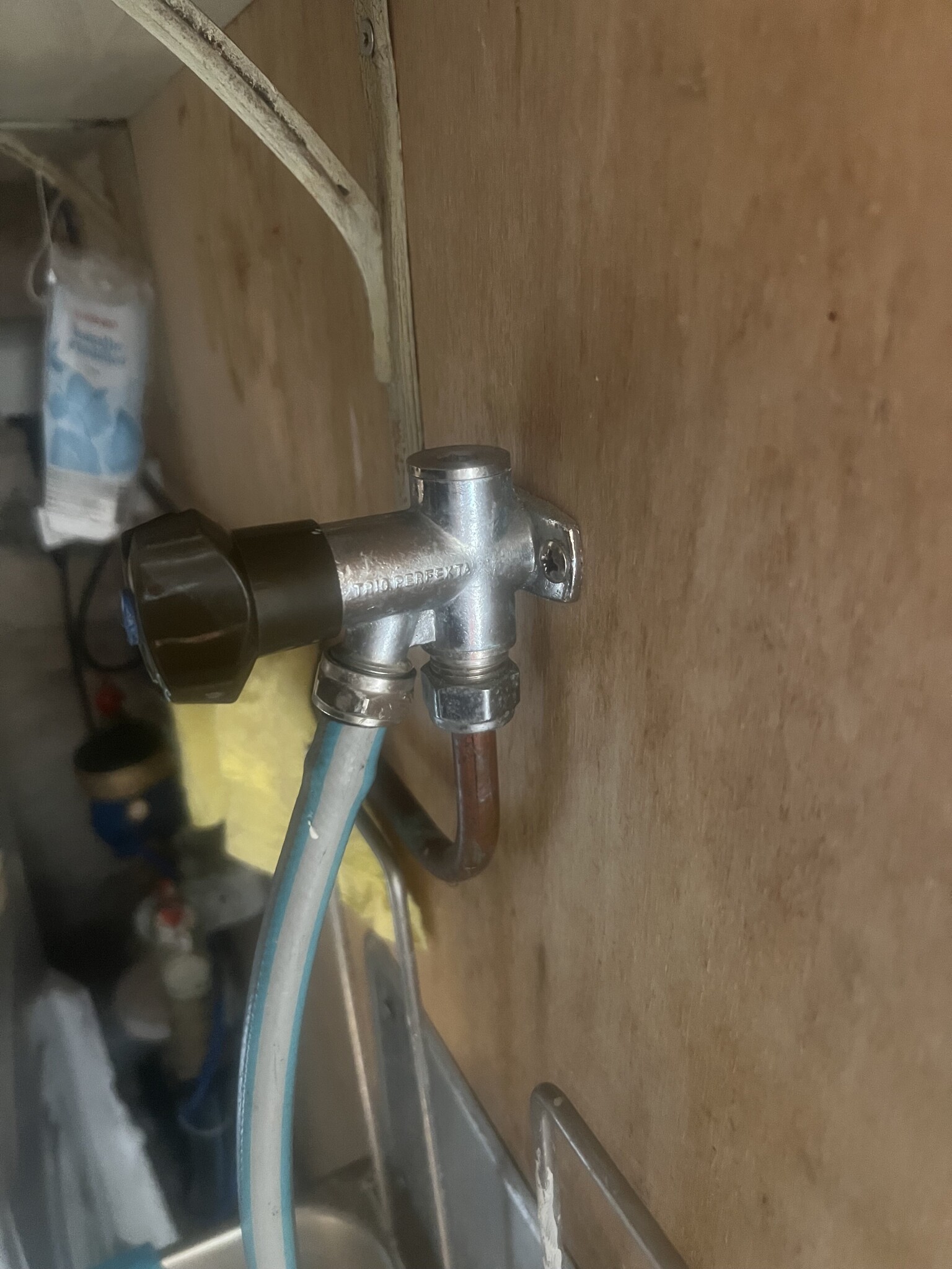

T Tthz #1 Medlem · 49 inlägg 17 mar 2025 20:42 Tthz Medlem 49 inlägg 17 mar 2025 20:42 #1 Hej någon som vet hus man får bort vredet för att komma åt käglan på en trio perfekta en tappskran ? Jag har dragit rätt ut men sitter som berget. Känns som en luring? Någon som vet Inloggade ser högupplösta bilder Logga in Skapa konto Gratis och tar endast 30 sekunder #trio-perfecta
Demmpa #2 Husägare · Kalmar · 26 197 inlägg 17 mar 2025 22:27 Demmpa Husägare Kalmar 26 197 inlägg 17 mar 2025 22:27 #2 Öppna kranen fullt, stäng av inkommande kallvatten innan, dra sedan ratten rakt ut.
T Tthz #3 Medlem · 49 inlägg 18 mar 2025 05:19 Tthz Medlem 49 inlägg 18 mar 2025 05:19 #3 Demmpa skrev: Öppna kranen fullt, stäng av inkommande kallvatten innan, dra sedan ratten rakt ut. Ok Tack Får försöka m det
