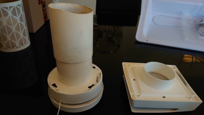

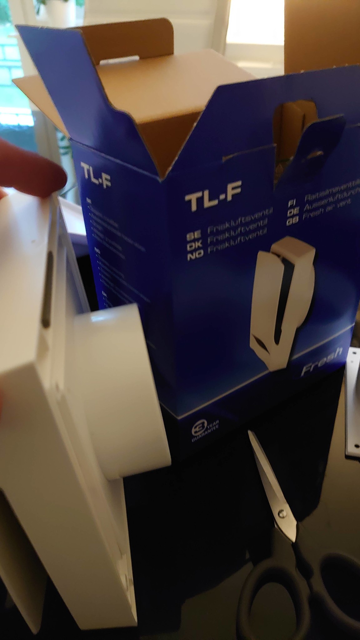

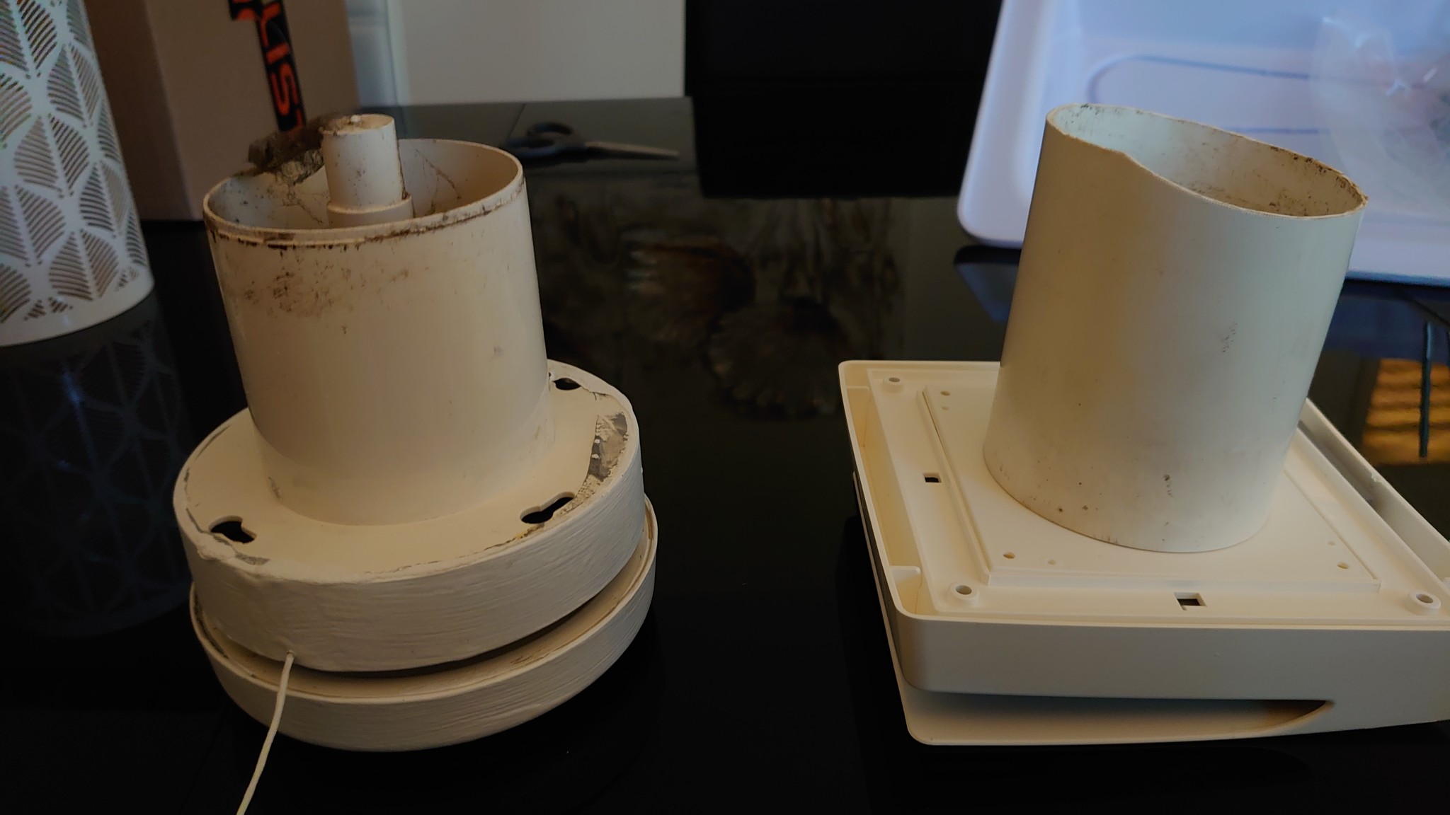

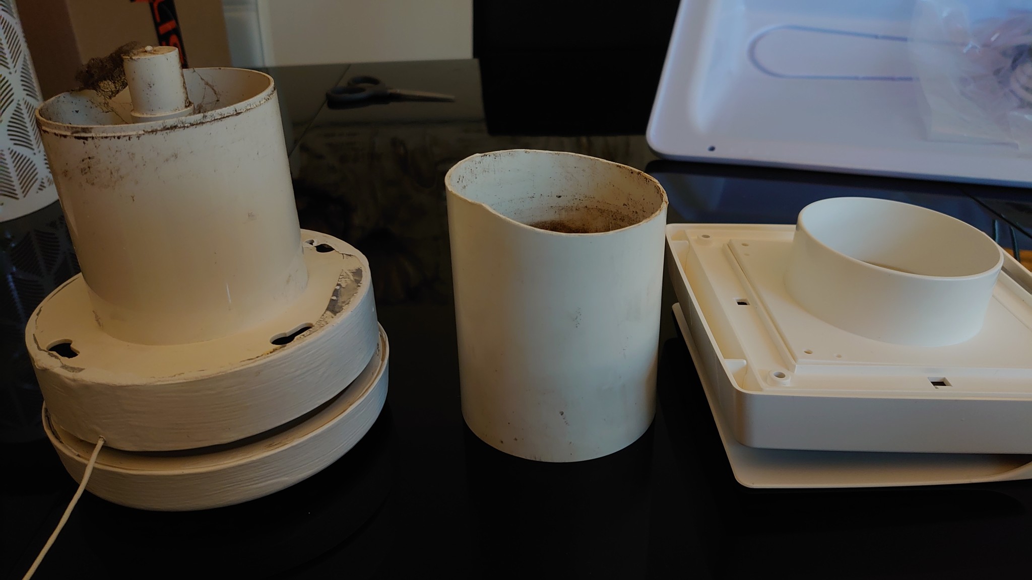

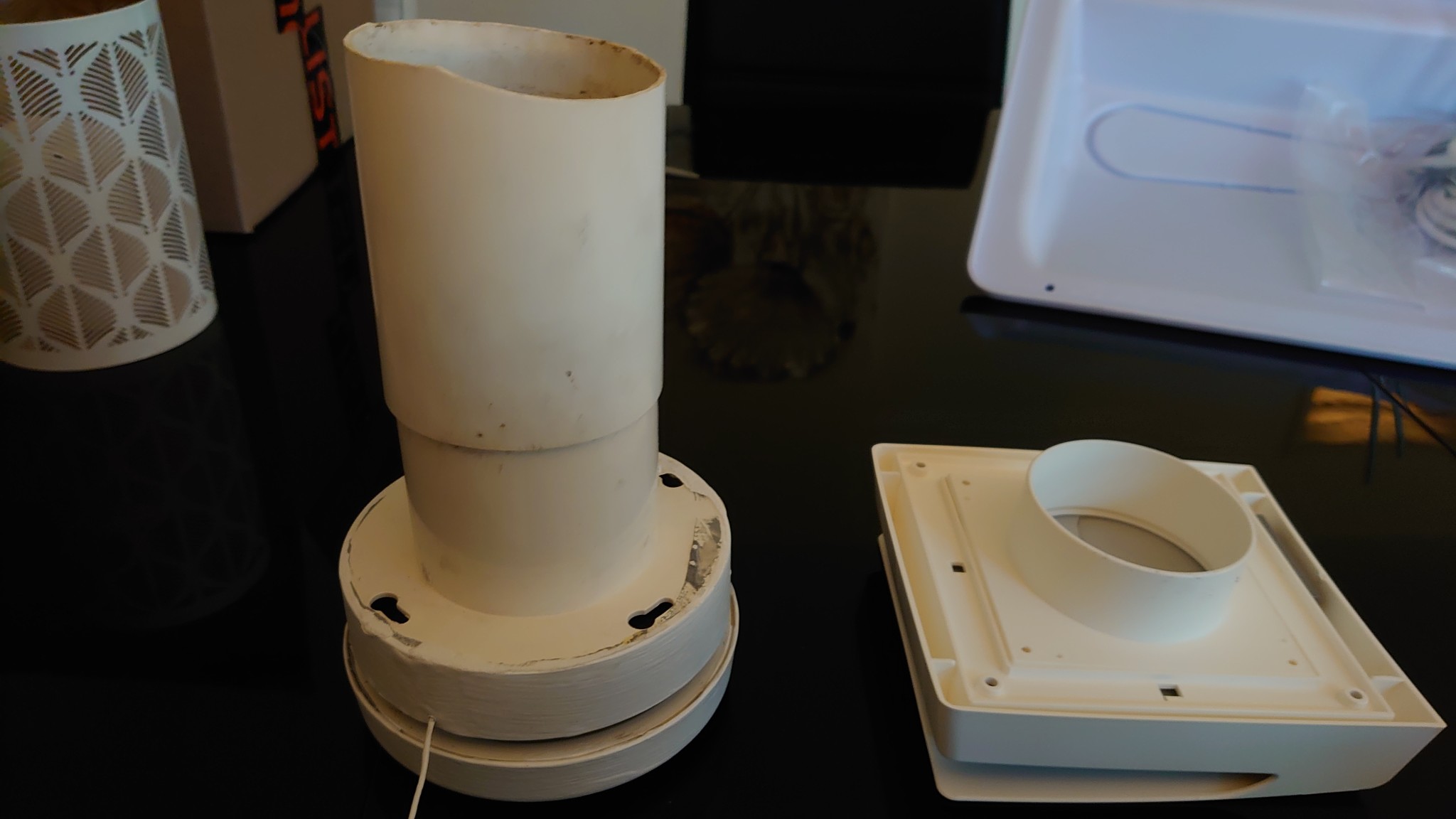

Jag har gamla fresh 80 ventiler i dagsläget, jag tänkte byta insidan på dem till modernare look.
Så jag beställde nya TL-F, när jag skulle byta dem stötte jag på problem.
Jag bifogar bilder.
Stosen som sitter på de gamla är mycket längre/djupare än de nya, vilket gör att genomföringsröret inte räcker till för att omsluta det andra röret som finns inne i väggen, det blir för kort helt enkelt.
Har ni någon lösning på mitt problem vore jag mycket tacksam, vill slippa byta hela ventilerna.
Med vänlig hälsning
Tim

Passar det lösa röret på den nya ventilen? Gör det det, och det fortfarande är för kort så borde la gå att köpa ett nytt sånt rör? Det är ju det man kapar för att passa olika väggtjocklekar ...

Även jag har samma problem… Det står ju att TL-F är gjord som ersättare för Fresh 80 men nya stosen är fort kort och båda medföljande storlekarna verkar inte passa i vilket fall som helst. En är för stor och en är för liten. Förslag på lösning?
Svarar mig själv mer eller mindre omedelbart:

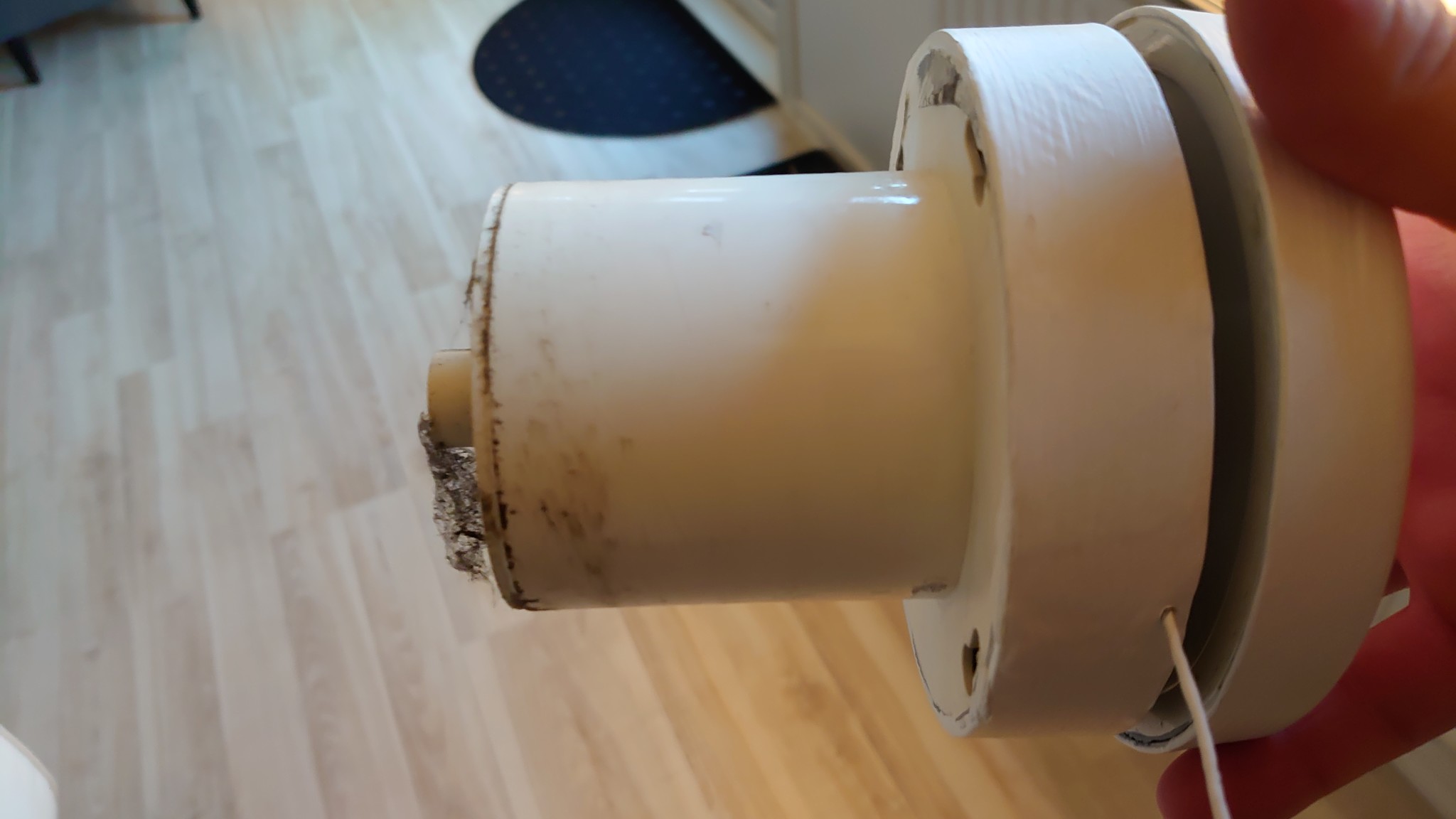

Den, som jag uppfattade, längre stosen på gamla Fresh 80 var egentligen en kort stos plus en bit rör. Tittade man riktigt noga kunde kan se att så var fallet. Lösningen blev då att såga/knipsa sönder den invändiga stosen till ventilen och kvar blev då en bit rör i perfekt längd och diameter.
Erkänner också att det var sambon som upptäckte det när jag satt och svor. Det här kommer hon leva på hela helgen :D
