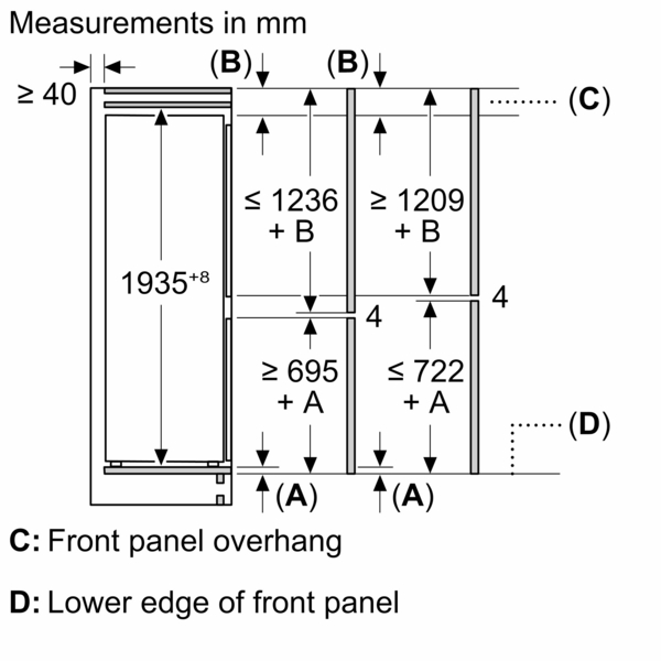

Vår kyl/frys går på sista versen och jag tänkte därför passa på att uppgradera till en något större kombi-kyl/frys.
Jag blir dock inte riktigt klok på måtten och blir lite orolig över huruvida fronterna passar även denna kyl? Kylen vi har idag är den följande: https://media3.bsh-group.com/Documents/specsheet/sv-SE/KI38VA50.pdf
Den nya kylen är den följande: https://www.siemens-home.bsh-group....section-technical-overview/Togglebox=manuals/
Dimensioner för den nya kylen: https://media.power-cdn.net/documen...4242003932742_5_DimensionDocumentation_en.jpg
Luckorna mäter 700mm för den nedre och 1400mm för den övre.
Om jag förstår det hela rätt så borde ju fronterna fungera då vi har ganska mycket att ta av på den övre då skåpet är en bit över 2m totalt i höjd men då jag inte gjort en liknande uppgradering tidigare blir jag som sagt något osäker på om det är något jag missat...
Tacksam för all hjälp!
Den nedre luckan behöver vara 695mm+ tjockleken på skåpsbotten. Så förmodligen är din lucka lite låg. Den är nog tänkt för en 720mm lucka.
