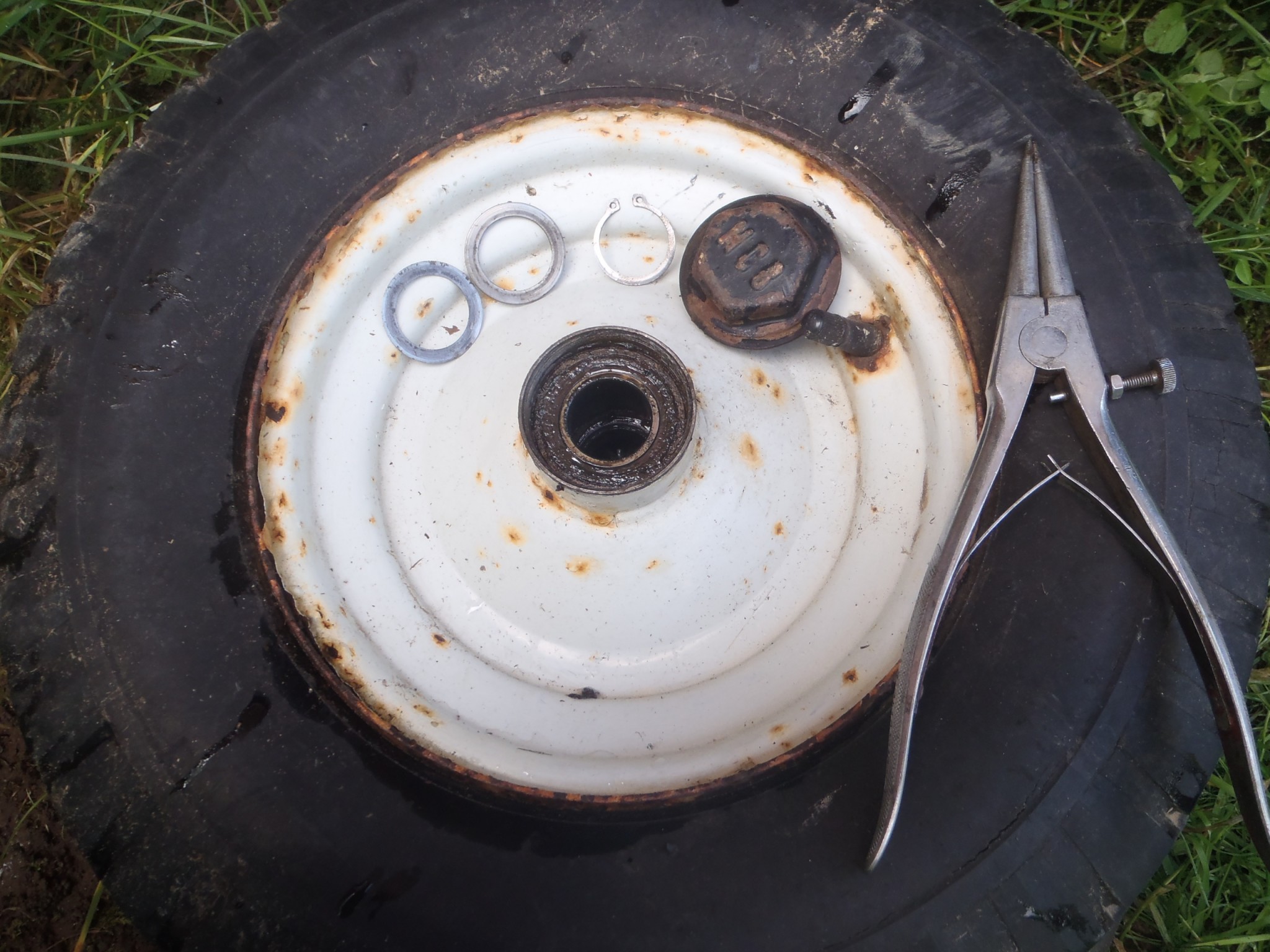

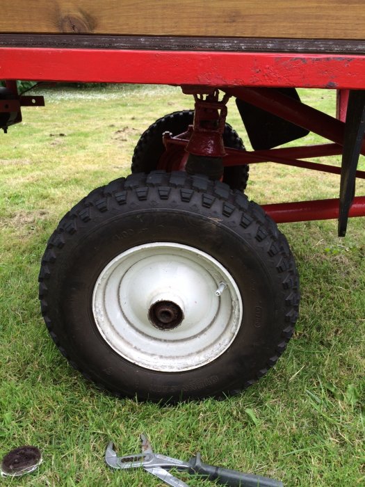

Jag har en gammal flakmoped, typ Crescent. Ett av de främre hjullagrena är slut och jag undrar hur jag for loss hjulet och sen lagret? Jag tog loss kåpan som skyddar lagret, jag tog loss låsringarna men sen kommer inte hjulet av axeln. Nån som vet om det är något mer som måste lossas för att trä av hjulet från axeln?
Som jag minns det delar du på lagren för att ta av hjulet. Konan i det yttre lagret är skruvad på axeltappen. Skruvar du bort den så ramlar kulorna ut och du kan ta av hjulet. Vid montering kladdar du fast kulorna med en klick fett och skruvar dit konan. Konan är vänstergängad på ena sidan.
Den äldre modellen före 75? hade delbara lager som Avemo skriver på nyare sitter det en segersäkring och sedan skall det gå att få av hjulet med milt våld så lagren följer med. Gör rent axeln så lagret har en möjlighet att löpa på axeln.

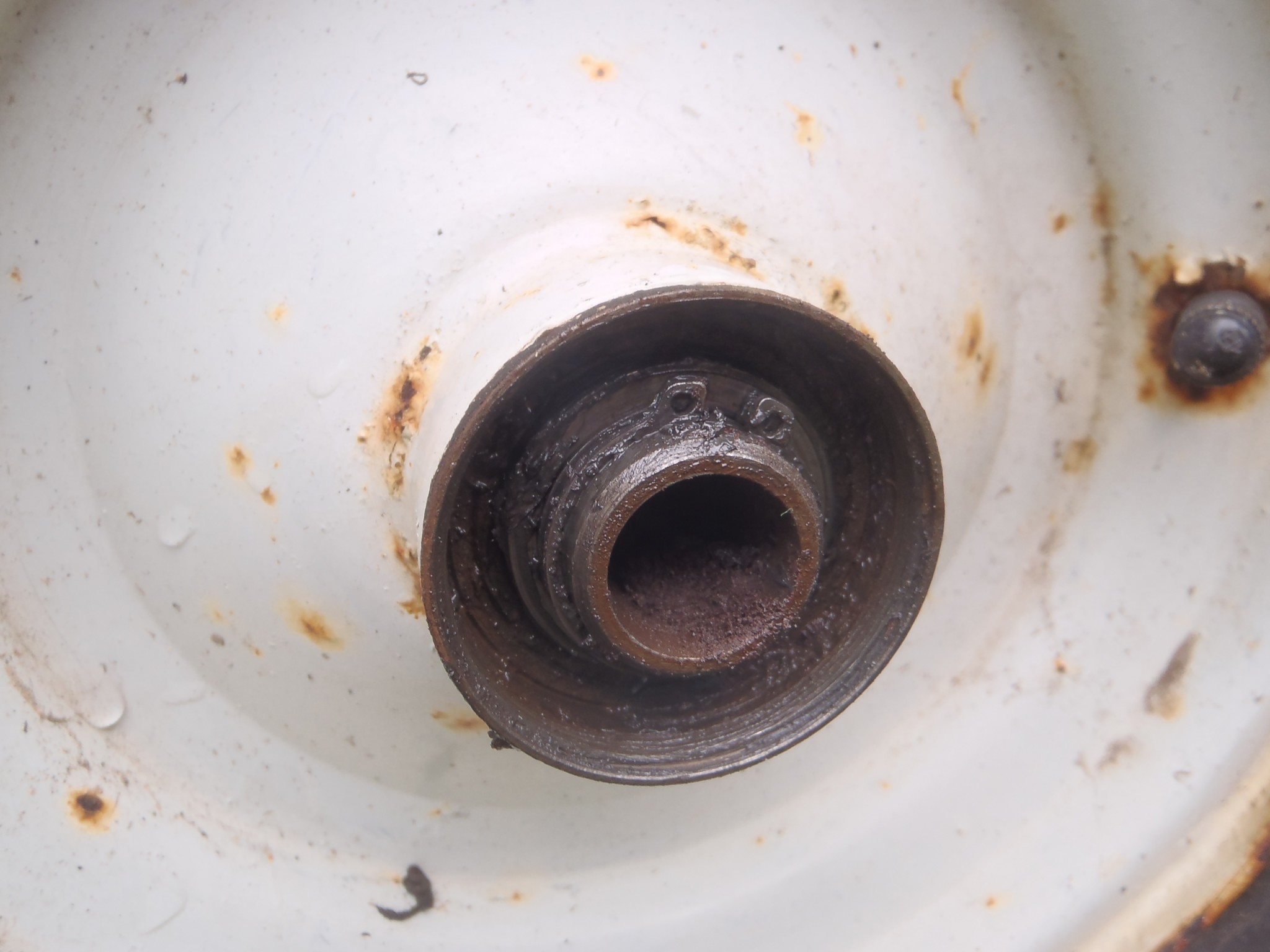

Jag tycker mig se en segersäkring på bild två.
Om så är fallet så har du samma typ som mig och om jag jämför din och min bild så tycker jag att det ser ganska likt ut. Jag kan inte minnas att gamla modellen hade segersäkring utan har för mig att det var en låsbricka på den. Men allt detta borde avslöja sig om du gör rent och tittar i hålet.
Om så är fallet så gör rent och ta en segersäkringstång och plocka bort segersäkringarna (brukar vara två) och plocka bort shimsbricka och lagerbricka och dra ut hela hjulet så här.

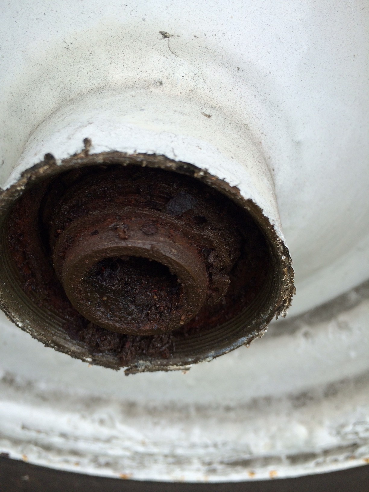

Mopeden är på landet så jag har inte möjlighet att titta på den för stunden. Men det satt två låsringar efter varann på axeln som jag plockade bort. Sen tyckte jag mig inte se något mer än följande lager när jag tittade in i hålet:
https://www.ettansmopeder.se/product/hjullager-flakmoped-1189-mfl-aldre
Hjulet satt dock som bara den iaf....=/
Hur sitter de där brickorna fast?

Jag får inte ihop det, om du tagit bort två segersäkringar så ska du inte ha den typen av lager du länkar till utan kullager skf 6005 tror jag dom heter.
Brickorna sitter inte fast utan skall löpa på axeln och hållas på plats av innersta segersäkringen. Om du har gamla typen av spindel med lösa lagerringar så har det inte funnits andra reservdelar än kulbanorna på många år så någon kan ju försökt sig på en fullagning och försökt att ersätta en eller båda muttrarna med segersäkringar.
Satt segersäkringarna i spår på axeln?
Jag skulle vilja se en bild in i hålet när du gjort det rent och fint

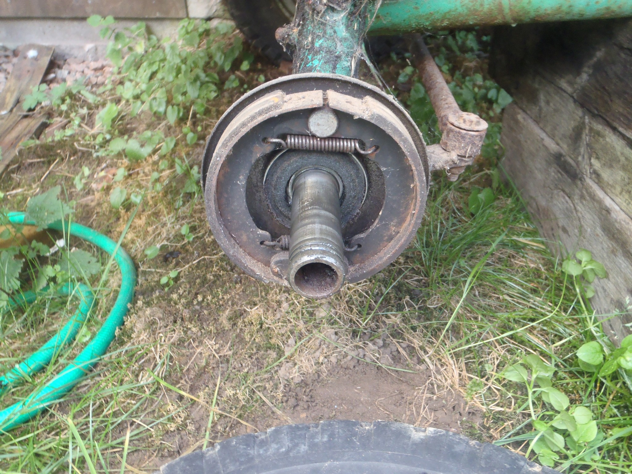

Så ser det ut på min, mcb 1189.Rolle85 skrev:
Innanför sitter det kona och lösa kulor.
Eftersom det är så mycket fett på kan det vara svårt att se spåren så det ser ut som en vanlig bricka.
Jag har aldrig stött på en modell med en mutter som är låst med segersäkring, blev lite förvirrad av att jag fick uppfattningen i inlägg 8 att du såg lagret det borde man inte kunna med det lagret du länkade till
